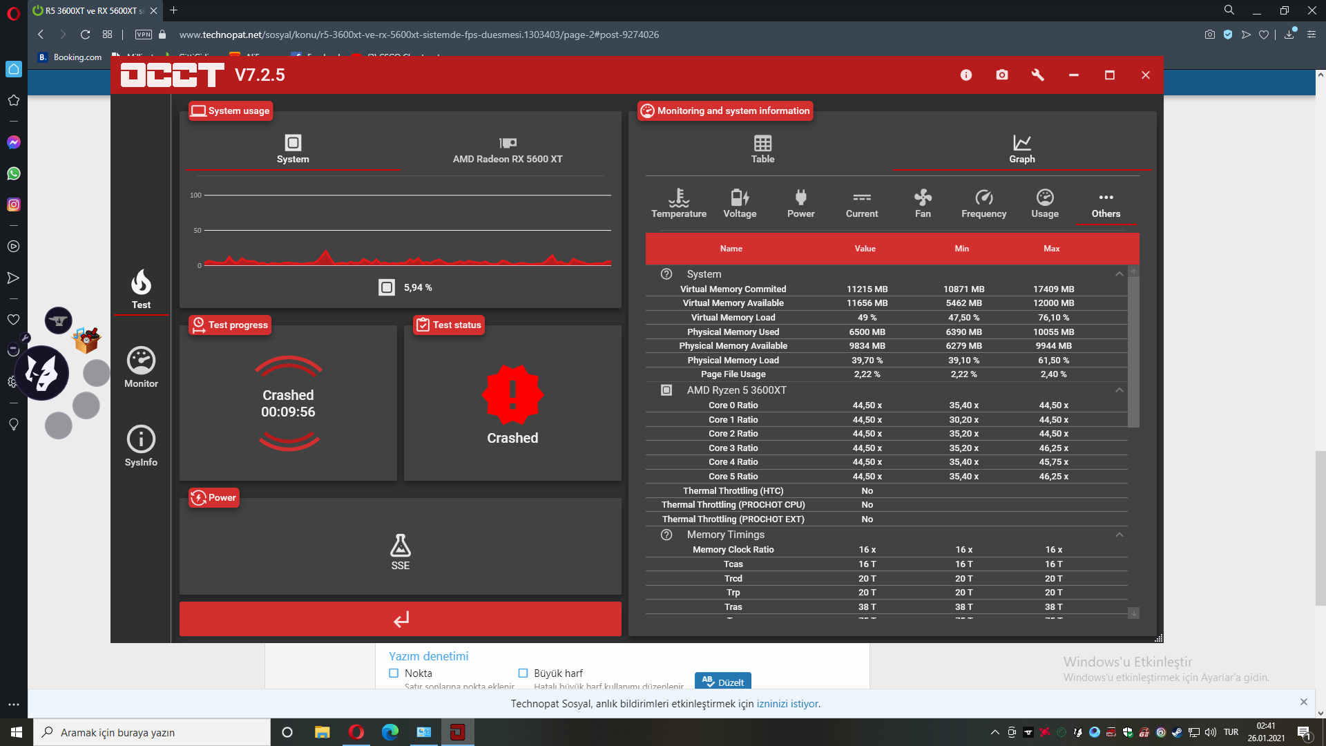

HDD eğer SATA 3 ve 7200 RPM ise dropluk durum olmaması lazım. Ekran görüntüsünde de Power'i seçtiyseniz PSU almanız lazım.
Evet power'i seçtim güncel bir görsel daha yukledim. Tek korkum sorunu bulamamak.HDD eğer SATA 3 ve 7200 RPM ise dropluk durum olmaması lazım. Ekran görüntüsünde de Power'i seçtiyseniz PSU almanız lazım.
HDD üzerine sistem kuruluysa yeni oyunlar da sorunlar yaratabiliyor. Seagate FireCuda SSHD ile bu sorunu yaşamıştım çünkü.HDD eğer SATA 3 ve 7200 RPM ise dropluk durum olmaması lazım. Ekran görüntüsünde de Power'i seçtiyseniz PSU almanız lazım.
Açıkçası DX12-11 arası geçişlerde sorun yaşamış olmasaydı dediğiniz gibi düşünebilirdim lakin burada anlatıma göre bana daha çok PSU sorunu gibi geldi. Kaldı ki test sonucu da ortada. Ayrıca PSU da merdiven altı bir markanın PSU'su.HDD üzerine sistem kuruluysa yeni oyunlar da sorunlar yaratabiliyor. Seagate FireCuda SSHD ile bu sorunu yaşamıştım çünkü.
Tamam teşekkür ederim yorumlarınız için. Yeni bir PSU alacağım, umarım düzelir.Test sonucundan sizin de görebileceğiniz üzere sonuç ortada. Dilerseniz ekran kartınızı zorlayacak başka oyunları SSD üzerinde deneyin, böylelikle gönlünüz rahat olur.
PSU güven vermeyen bir marka. Bunun üstüne sistemin çektiği güç PSU'nun verdiği gücün sınırında olması yaşadığınız bu durumdan daha kötü sonuçlar doğurabilir. Bunun dışında Windows 10 için SSD olmazsa olmaz diyebilirim.SSD alıp PSU değiştirmem lazım o zaman doğru mu anladım?
Power Boost BST-ATX650WEU Fury 650W 80+ APFC 12cm Fanlı ATX Power Supply. PSU olarak bunu alacağım tabii siz baya tecrübelisiniz size de danışmak istedim ve bunların boyutları aynı oluyor değil mi? Kasaya sığmama gibi durumu yoktur umarım.Bence siz bir de bilgisayarı topladığınız yerin OEM elemanı ile iletişime geçin. Bir de ondan bir şeyleri duymak belki içinizi ferahlatır. Anlatımınız ve test sonucuna göre tamamen PSU'nun, GPU'ya yetersiz kalması. İyi ki de sistem kapanmıyor yükte.
SSD alacaktım şu an durumum olmadıgı için idare ederim dedim ama işte... PSU almam lazım ilk, durum onu gösteriyor.PSU güven vermeyen bir marka. Bunun üstüne sistemin çektiği güç PSU'nun verdiği gücün sınırında olması yaşadığınız bu durumdan daha kötü sonuçlar doğurabilir. Bunun dışında Windows 10 için SSD olmazsa olmaz diyebilirim.
Ben PSU sorununa ek olarak HDD'nin de sorun yaratacağını söyledim. PSU'nun benim merdiven altı markalara yakıştırdığım tabirle "teneke" olduğuna ben de katılıyorum.Test sonucundan sizin de görebileceğiniz üzere sonuç ortada. Dilerseniz ekran kartınızı zorlayacak başka oyunları SSD üzerinde deneyin, böylelikle gönlünüz rahat olur.
Bütçe belirtirseniz yardımcı olmaya çalışırız.Power Boost BST-ATX650WEU Fury 650W 80+ APFC 12cm Fanlı ATX Power Supply. PSU olarak bunu alacağım tabii siz baya tecrübelisiniz size de danışmak istedim ve bunların boyutları aynı oluyor değil mi? Kasaya sığmama gibi durumu yoktur umarım.
Onun yerine bunu alabilirsiniz:Power Boost BST-ATX650WEU Fury 650W 80+ APFC 12cm Fanlı ATX Power Supply. PSU olarak bunu alacağım tabii siz baya tecrübelisiniz size de danışmak istedim ve bunların boyutları aynı oluyor değil mi?
