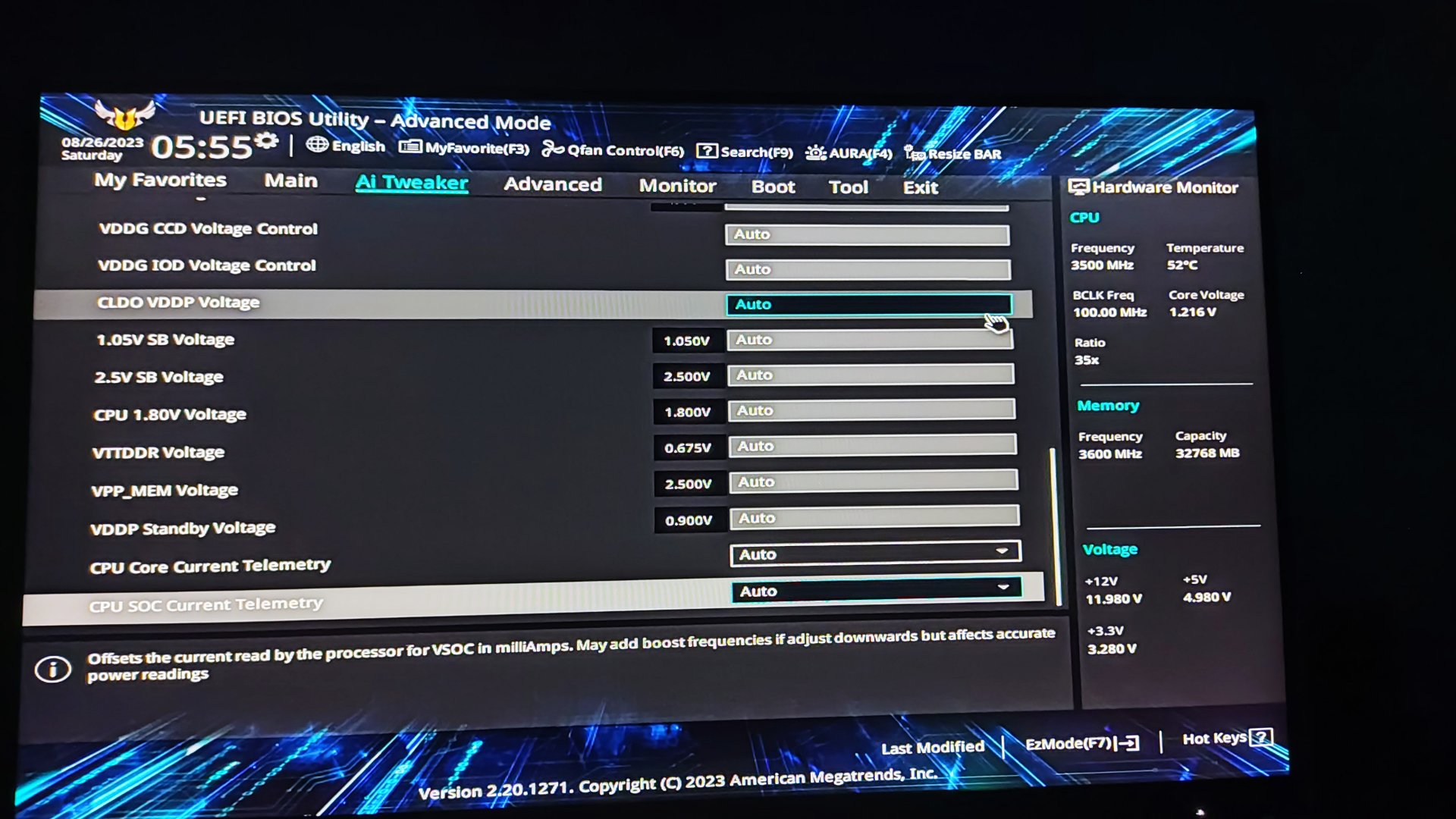

AC Odyssey orta ayarlarda oynuyorum. 83-84 dereceleri görüyor. Konularda baktım insanlar Valorant oynuyorum 60 65'i gördü sıkıntı mı gibi sorular sormuş şaşkınım. 84 derece çok fazla değil mi? Yeni aldım bilgisayarı çöp etmek istemiyorum yardım ederseniz memnun olurum.
Wraith Prism soğutucu kullanıyorum.
Stok soğutucuyla normal derdim da, Wraith Prism'le o kadar olmaması lazım.

Aynı ayar değil de benim ayarlarım aslında ayar değil değiştirmem gereken bi şeyse değiştireyim. Sizinkini o yüzden merak ettim
Soğutucunun fan kablosunu anakart üzerindeki CPU kısmına mı takılı eğer normal fan kısımlarına takılı ise bir ihtimal düşük devirde kalıyor olabilir fan. Onun dışında soğutucunun tam oturmamış olması olabilir.

Yeri doğru gözüküyor. Yok onunla ilgilisi olmaz o RGB'ler için. Oyunda iken Afterburner'da CPU fan hızınıda açıp bir bakar mısınız 85 derecede fan hızı nedir?
Bildiğim kadarıyla Wraith Prism'lerde burada bir tuş olması lazım, hızı azaltıp arttırmak için. Sizde "L" mi duruyor yoksa "H" mi?
