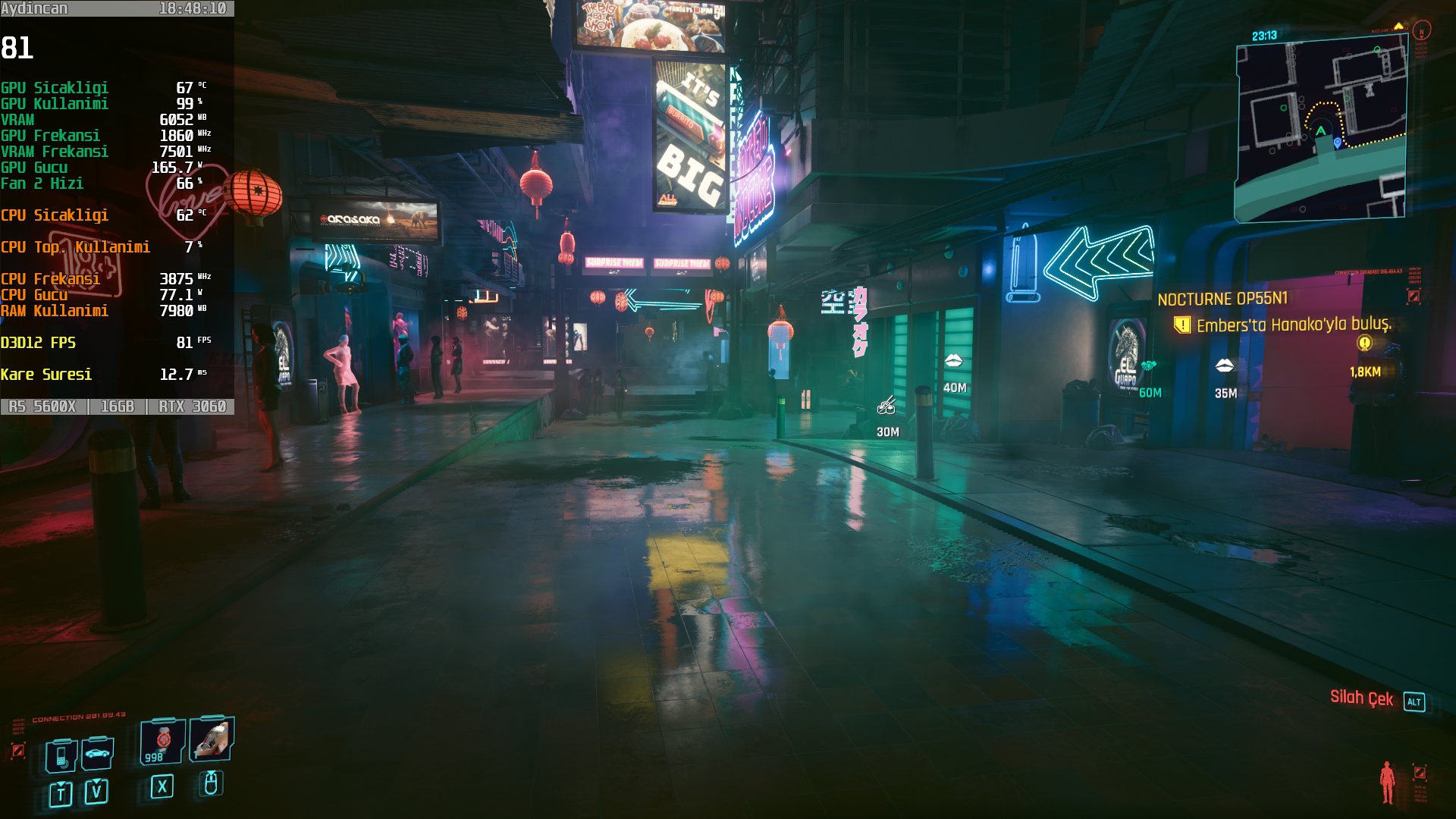

Tamamdır, tekrar yapıcam ve buraya atıcam. Bu arada oyun oynarken ss aldım belki soldaki bilgiler yardımcı olur. Oyun en düşük ayarlarda ve 1080p.

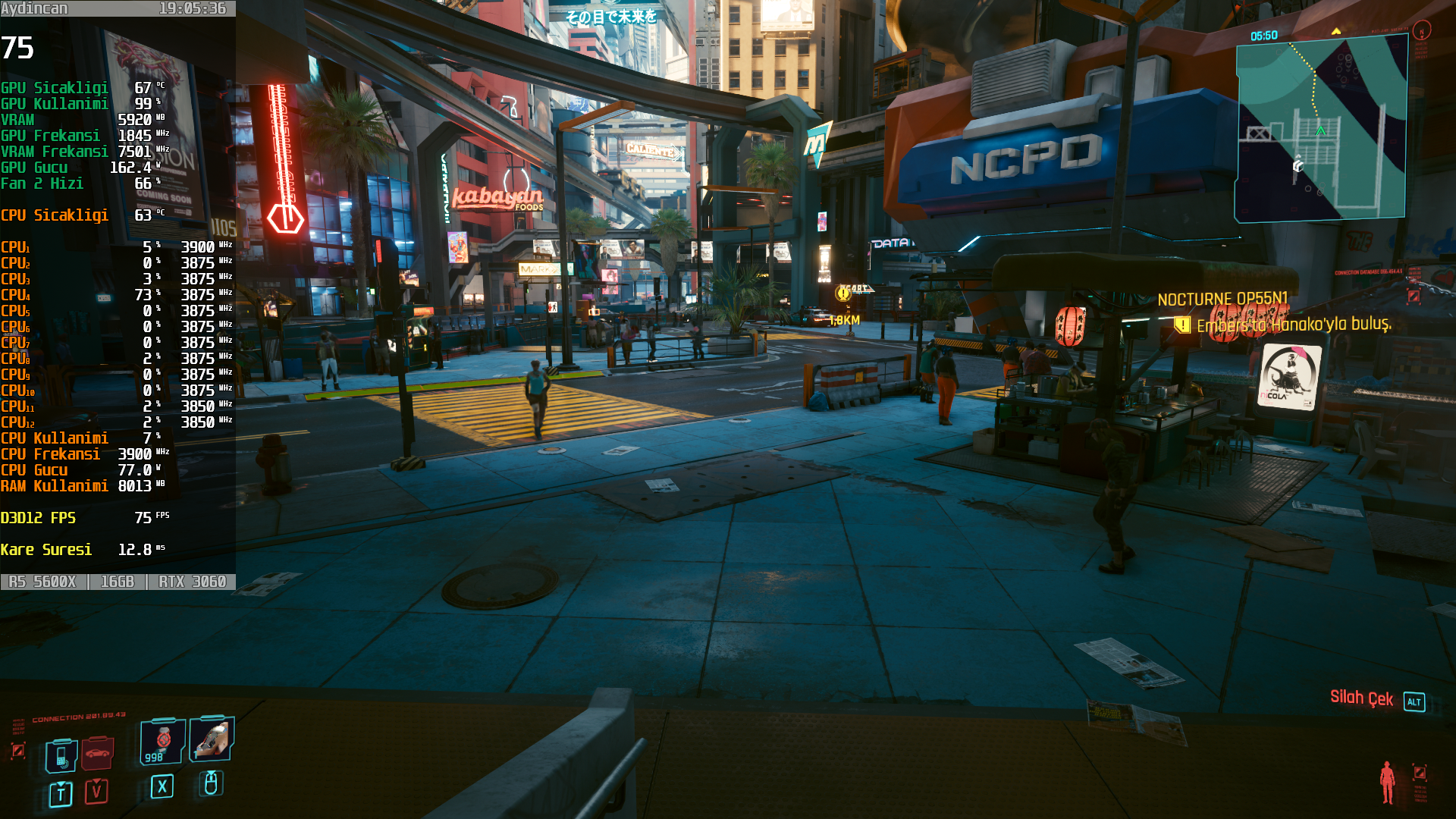

Bu da CP2077, 1080p ve en yüksek ayarlar + rtx düşük açık, dlss kalite

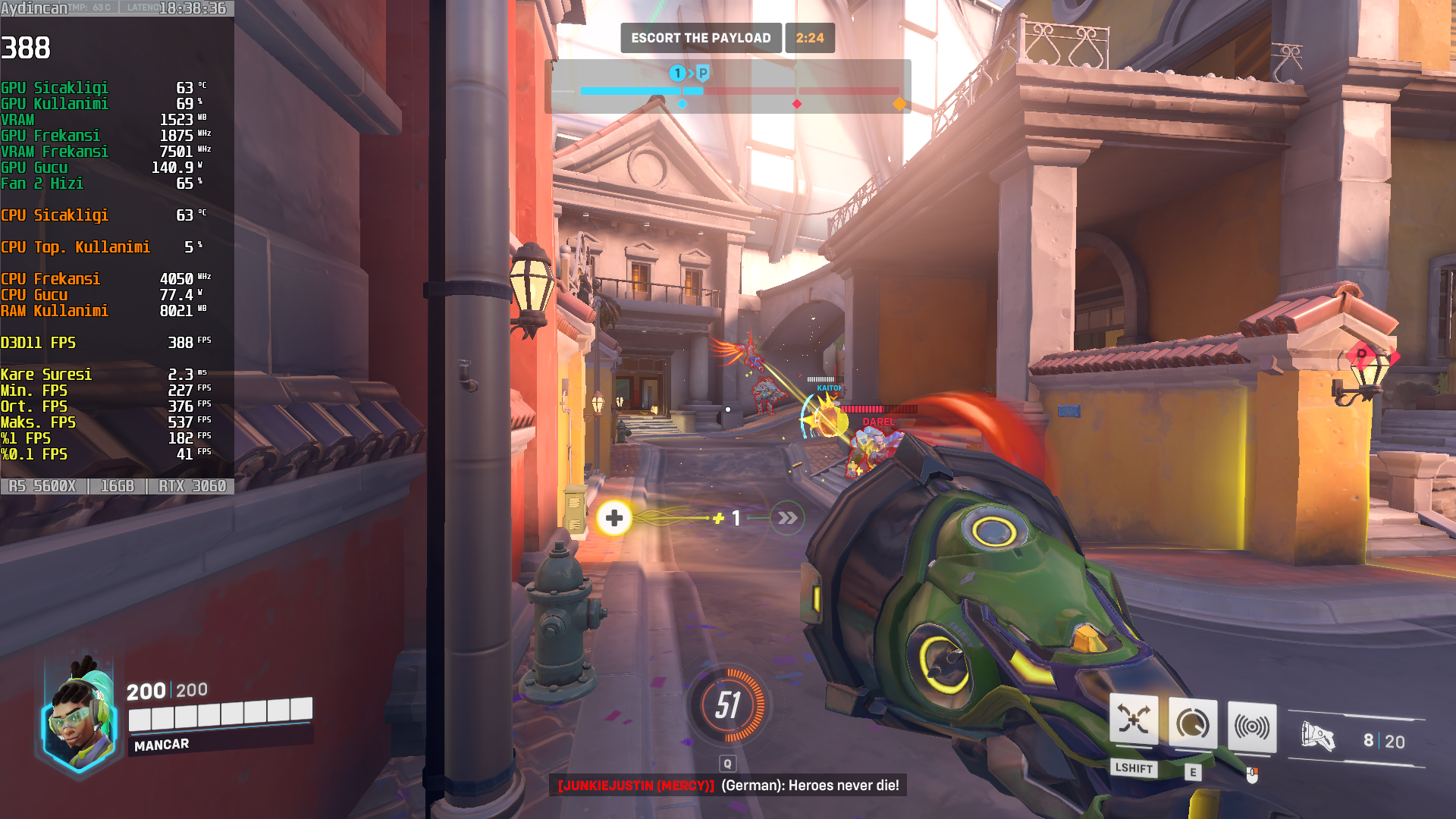

Bu da NPC'lerin çok olduğu yerden bir görüntü. Bana CPU değerleri çok düşük geliyor hem kullanım hem frekans olarak. Sorun tam olarak nerede acaba?
%75 kullanım az değil. Ryzen master ile test yapsana hocam?
