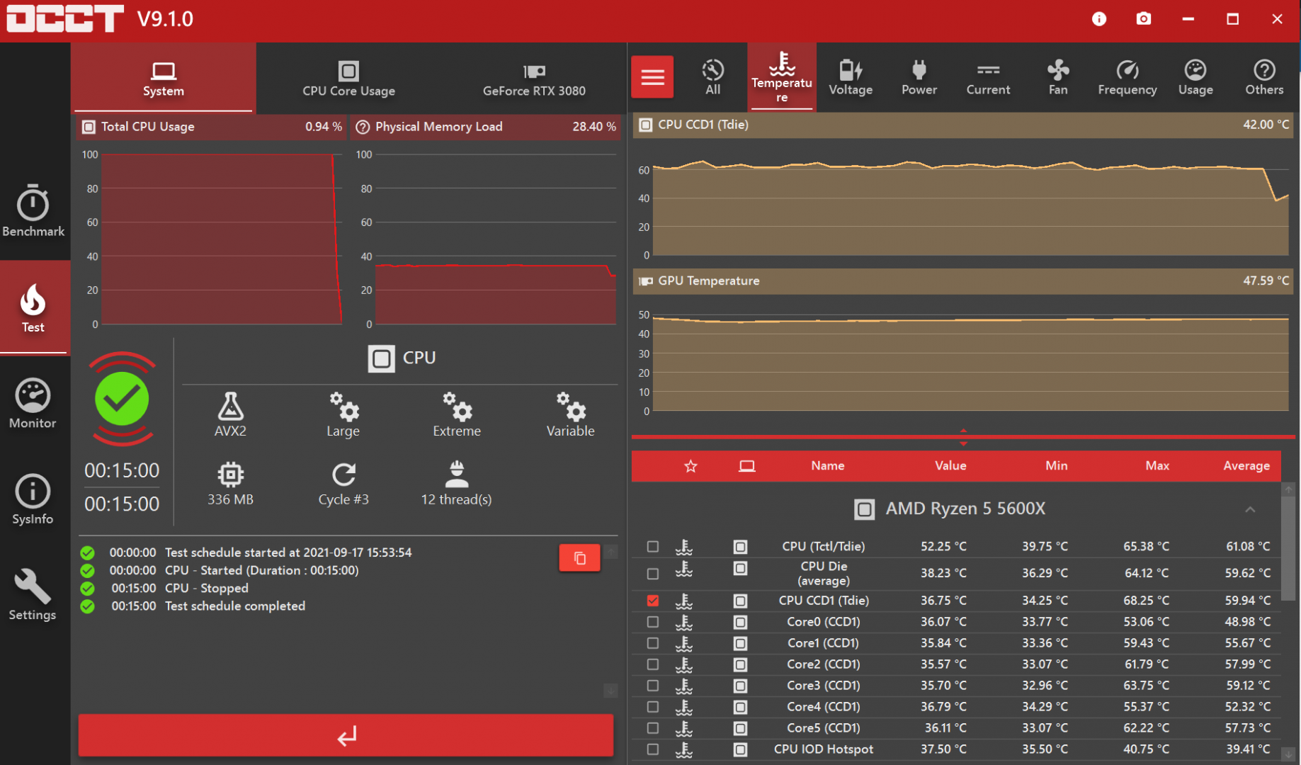

Hocam işlemci testini bitirdim. Max 68 dereceyi gördü tam yükte. Fotoğrafta şu şekilde. Sıradaki işlem olarak ne yapmalıyım ? Her donanıma aynı testi yapayım mı ?

Hocam işlemci testini bitirdim. Max 68 dereceyi gördü tam yükte. Fotoğrafta şu şekilde. Sıradaki işlem olarak ne yapmalıyım? Her donanıma aynı testi yapayım mı?
Sorunun işlemciden kaynaklı olmadığını biliyordum. Ekran kartına da aynı testi yapabilirsin. FurMark'ta kullanabilirsin. RAM için Memtest her zaman unutma. Hiçbir hata çıkmaz ise başka konulara yönelmemiz gerekecek.

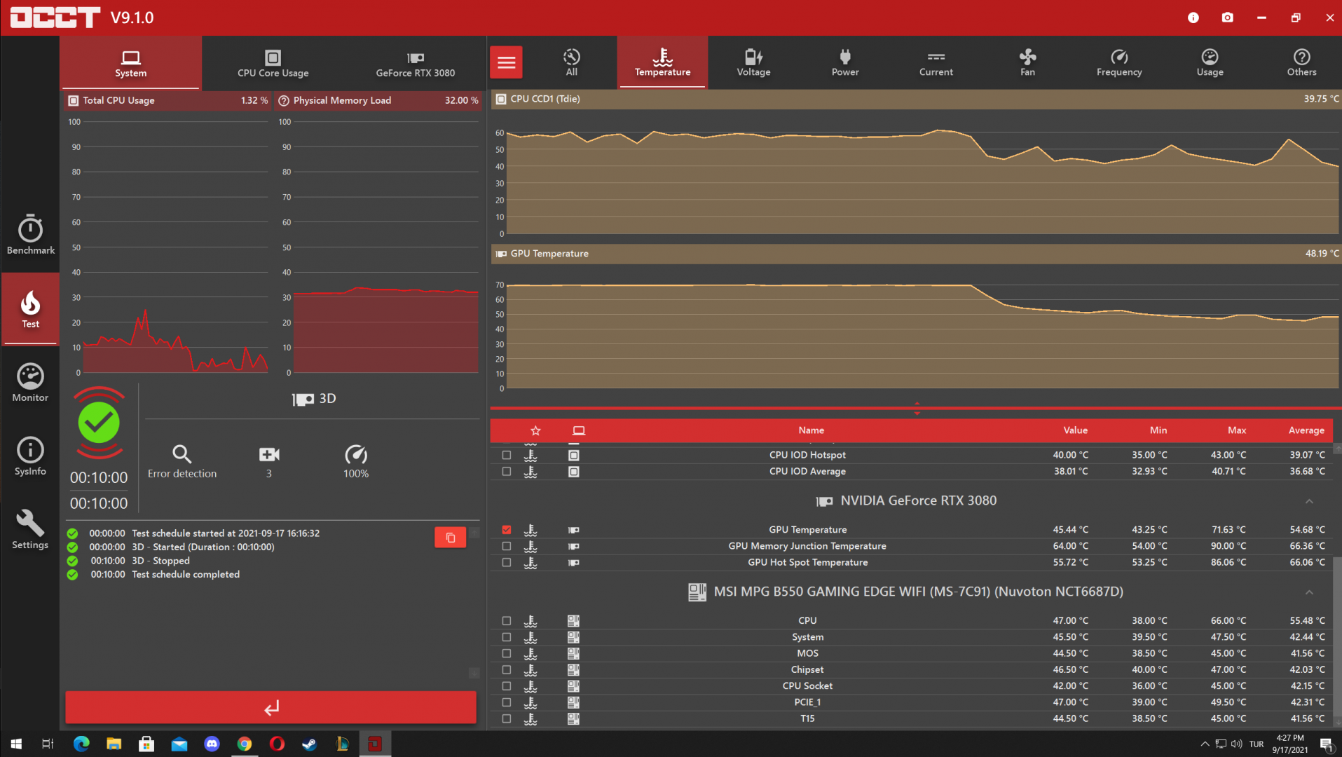

Ekran kartı testini de yaptım. İnternette araştırdığıma göre 10-15 dakikanın sorunların ortaya çıkması için yeterli olacağını yazmışlar. Eğer daha yüksek süreler yapmam gerekiyorsa tekrar koyarım bugün. Max 72 dereceyi gördü. PSU ve anakart testini nasıl yapabilirim? Maalesef çevremde ekstra deneyebileceğim bir ürün yok. Bu arada RAM testi yapmama gerek var mı ? Mavi ekran yemiyorum ne de olsa.

Ekran kartı testini de yaptım. İnternette araştırdığıma göre 10-15 dakikanın sorunların ortaya çıkması için yeterli olacağını yazmışlar. Eğer daha yüksek süreler yapmam gerekiyorsa tekrar koyarım bugün. Max 72 dereceyi gördü. PSU ve anakart testini nasıl yapabilirim? Maalesef çevremde ekstra deneyebileceğim bir ürün yok. Bu arada RAM testi yapmama gerek var mı? Mavi ekran yemiyorum ne de olsa.
RAM bilgi amaçlı yazdım. Güç kesilmeleri PSU kaynaklı olur fakat ezber tespit koyamayız. Başlat menüsüne "Olay Görüntüleyicisi" yazın orada bilgisayar ani kapandığı süreyi bulun ve bir arıza kodu çıkmış mı bakın SS atın.
