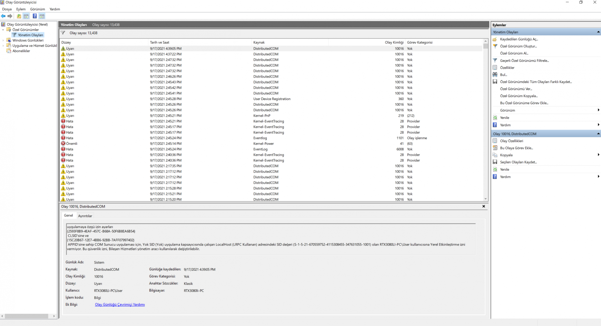

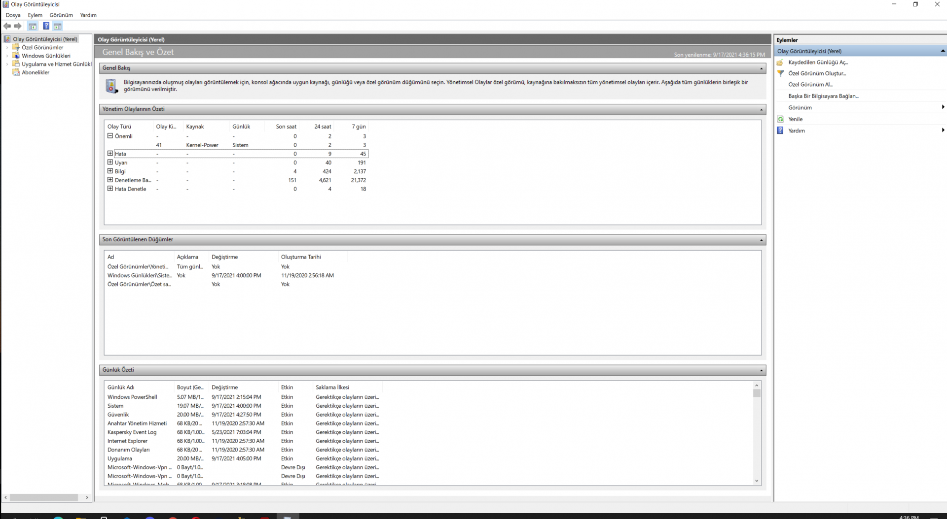

Olay görüntüleyicisi bu şekilde. Nereye tıklayıp göstermem gerekiyorsa söyleyebilir misiniz? önemli olarak şu hatayı vermiş örneğin.

Özel görünümlere girin. Sadece hataları göreceksiniz.
Buyrun

Bak orada hatalar var kırmızı olanlar. Güç ile ilgili hatalar almışsın. Nedir açılımları üstlerine gelip bakabilirsin verilen hataya ve evet OCCT yazılımında ki PSU testi bütün cevabı ortaya koyabilir.
'Sistem düzgün kapatılmadan yeniden başlatılmış. Bu hatanın nedeni sistemin yanıt vermeyi durdurması, kilitlenmesi veya beklenmeyen bir şekilde güç kaybına uğramış olması olabilir.' uyarısı ve Hata: 0xC0000001 kodları sıralanmış kırmızı olan listede.
