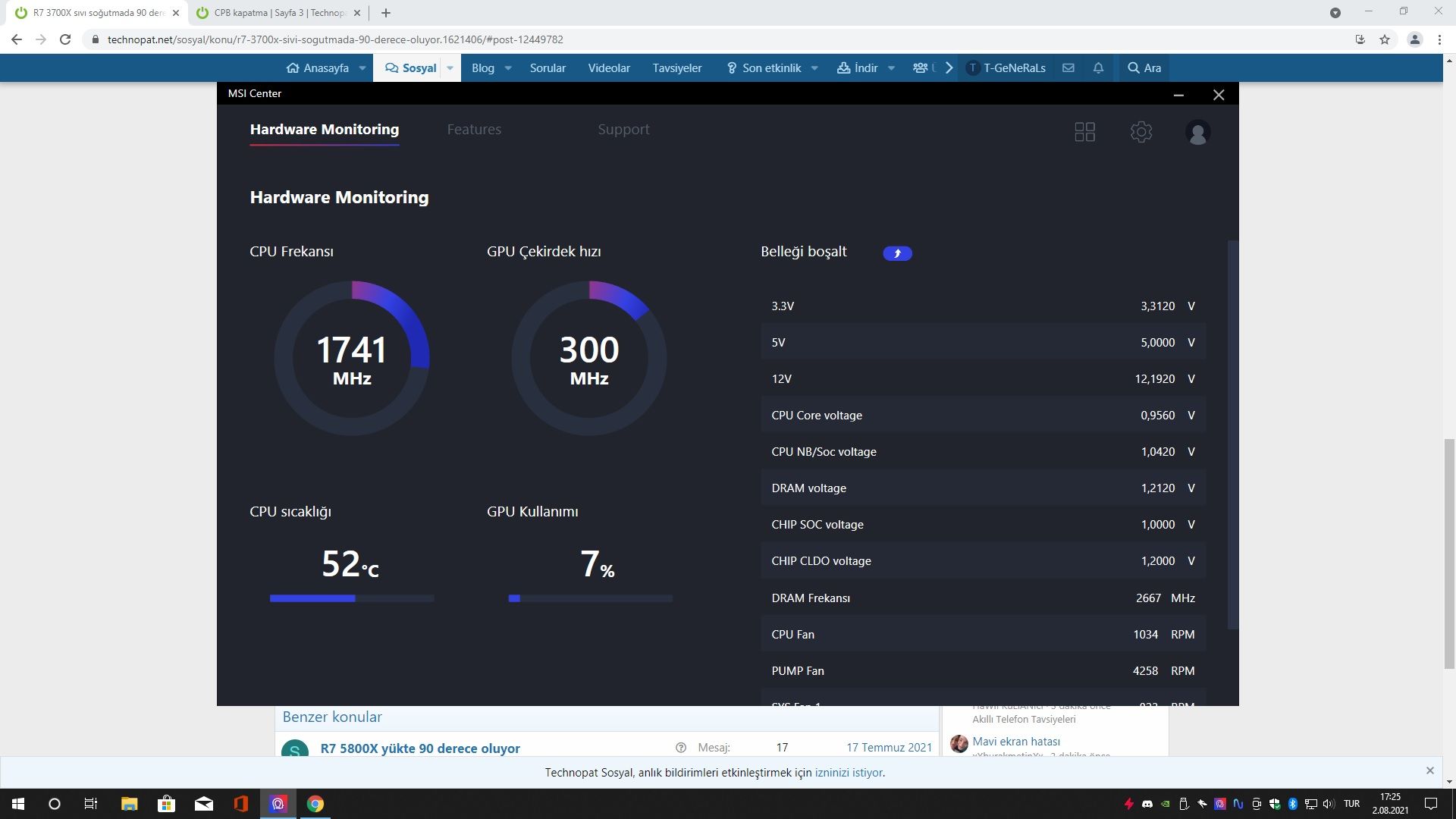

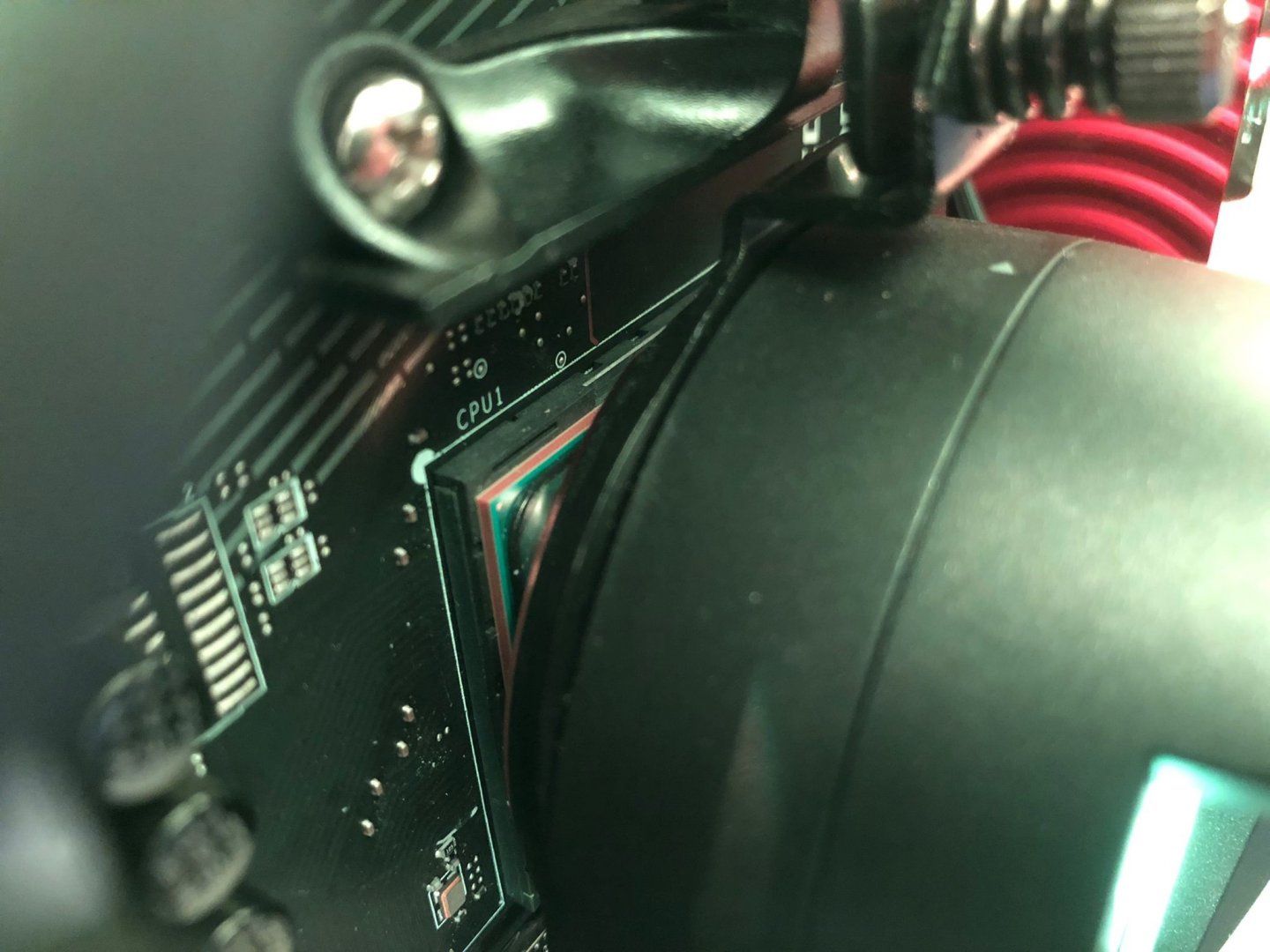

Yorumunuz için teşekkür ederim. Gözle kontrol ettiğimde ve incelediğimde sıvı soğutma bloğunun tam olarak yerleşmiş olduğu görünüyor. Devir daim konusuna gelirsek eğer sıvı soğutmanın borularını kontrol ettiğimde elle hissedilebilir bir şekilde akış olduğunu hissediyorum pump fan devrini kontrol ettiğimde BIOS üzerinden ve MSI yazılımı üzerinden 4000 devir üzerinde seyrediyor. Profillerden sessiz profilini seçtiğimde ise sıcaklık değerleri boşta 50 derece civarında.

Balance moduna aldığınızda sıcaklık halen yüksekte seyrediyor mu? İşlemci voltajınız işlemci hızına göre sanki biraz yüksek gibi görünüyor. Belki işlemcinin doğal çalışma şekli böyledir bilmiyorum fakat benim işlemcim 0.795v'de 2100 mhz civarında çalışıyor. Ondan bana biraz tuhaf geldi.

Evet balance moda aldığım zamanda 80 derece boşta sıcaklık değerleri alıyorum.
Bu arada cihazın termal bakımlarını yaparken M.2 disk montajı sağlayıp tamamen sistemi yeniden kurdum yazılım daha dün kuruldu. Son BIOS güncellemesi de dahil. Daha önce hatta Dragon Center varken şimdi anakart yazılımı MSI Center olarak yazılımı yenilemiş. Biraz tasarım değişikliği dışında bir fark yok. Sanırım şu anda tek çözüm BIOS üzerinden voltajı elle vererek stabil duruma geldiğinde o ayarda bırakmak gibi görünüyor. Ama benim anlayamadığım şey ben bu işlemcide daha önce MSI kule tipi soğutucusunu kullanırken yine aynı yazılımda 80 dereceyi bile görmüyordum.
