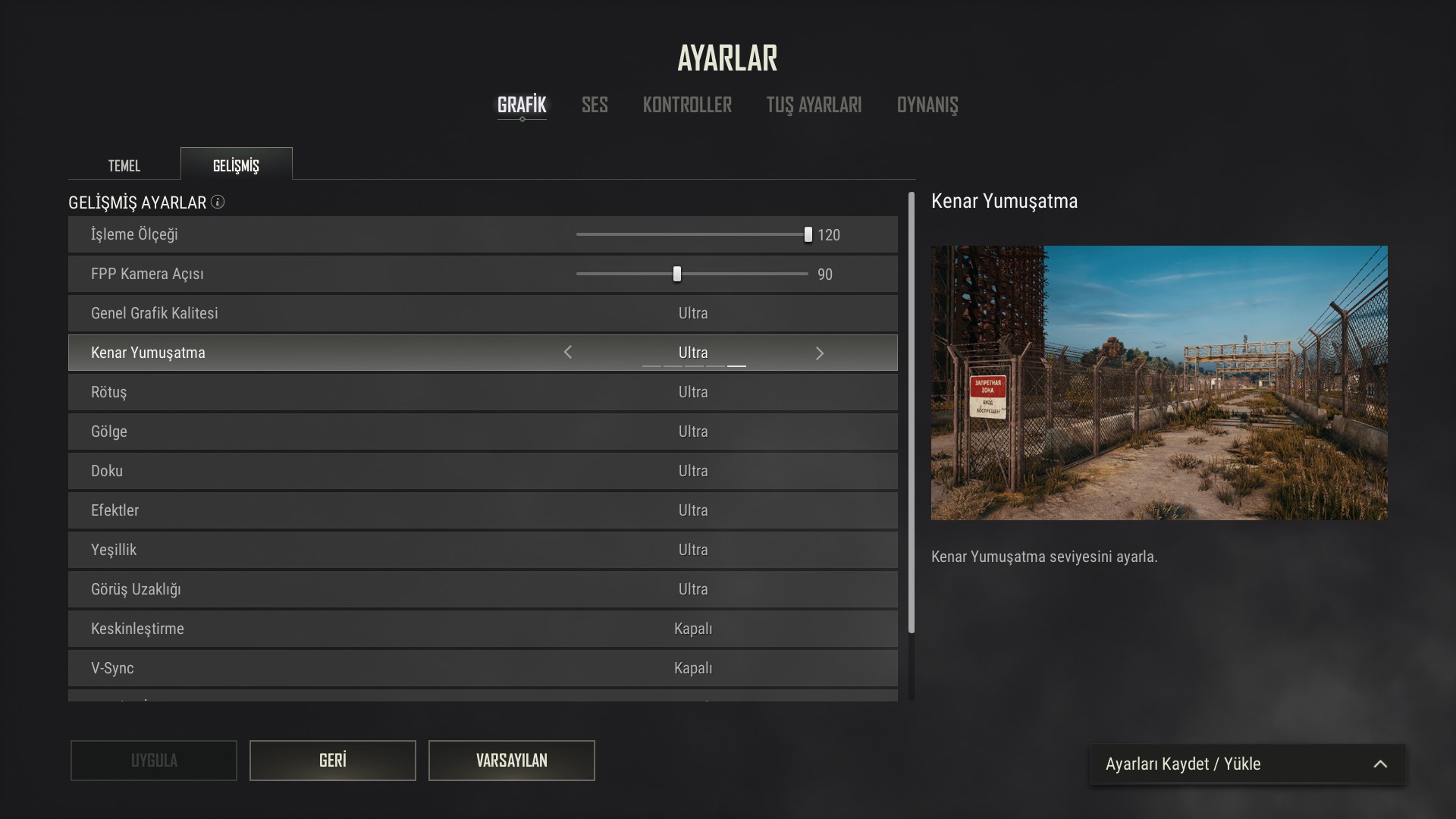

Herkese merhaba. Daha 4 gün önce şu sistemi aldım;
CPU: R7 5800X.
GPU: RTX 3070.
RAM: 16 GB tek kanal.
1 TB M.2 SSD

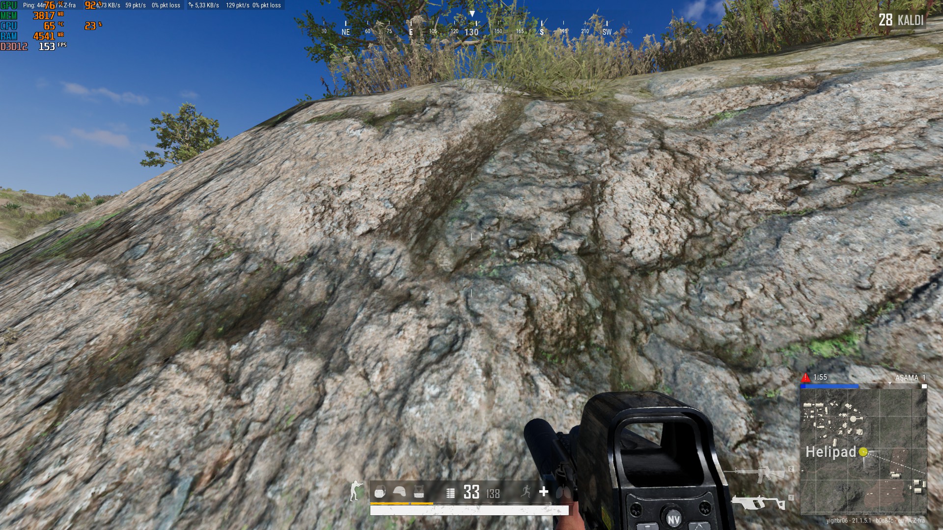

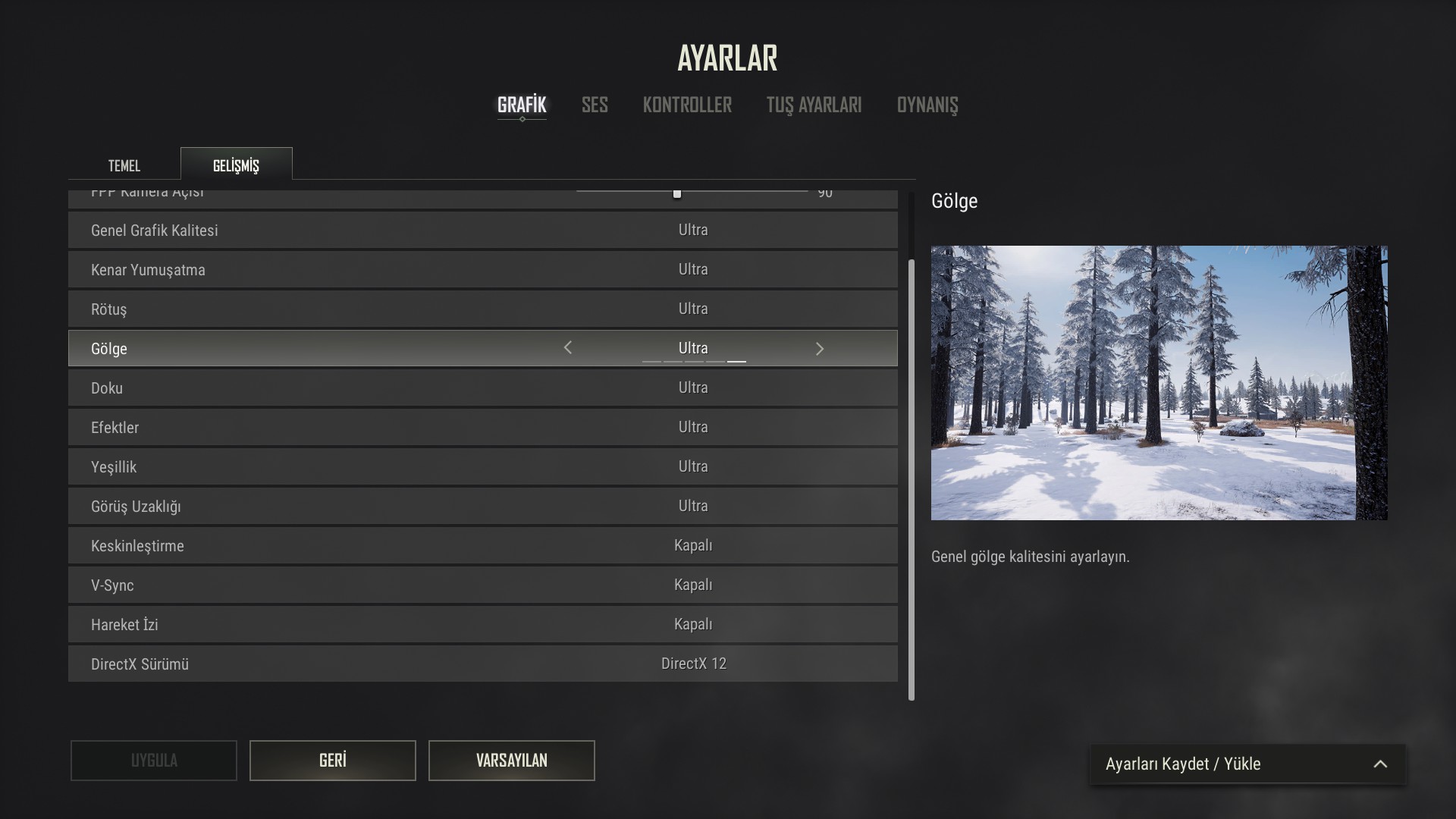

İtopya'dan hazır sistem olarak aldım Lenovo markalı bilgisayarı. Benim sorunum şu, yeri geldiğinde oyunlarda internette izlediğim "benchmark" testlerinden daha düşük FPS alıyorum, mesela PUBG de buradaki ekran görüntüsüne aldanmayın, normalde daha da düşüyor 100'e kadar.
Ayarlarım bu şekilde, sizce FPS'in 100'e düşmesi normal mi? Değilse nasıl bir yol izlemeliyim?

Sürücüleri doğru şekilde kurduğunuzdan emin misiniz?
İşlemciniz gayet güçlü. Ekran kartınızda 1080 çözünürlük için çoğu oyunda en az 80 90 FPS verdirecek bir kart. RAM'in tek kanallı olmasından az bir şey kayıp olabilir sadece ama 100 FPS Ultra grafik ayarları için az FPS değil.

hayır canım elbette değil ama benim aklıma takılan internetteki benchmarkların çok daha yüksek fps vermesi oldu
Evet, ilk bakışta tek kanal olduğunu görmemiştim. Sorun bu
Evet, ilk bakışta tek kanal olduğunu görmemiştim. Sorun bu tam olarak.
o zaman 16 gb aynı bellekten birtane daha alırsam sorunum çözülecek midir ?
ben kurmadım ki itopyadaki çalışanlar kurdu
Sistem montaj hizmetinde sürücülerin kurulduğunu sanmıyorum. Eğer herhangi bir sürücü kurulumu yapmadıysanız bu linkten ekran kartının sürücüsünü yüklemek için gereken programı indirin daha sonra anakartın üretici sitesine giderek oradan da chipset güncellemesini alın. Windows güncellemelerini de alın. Son olarak bunu da kurun.

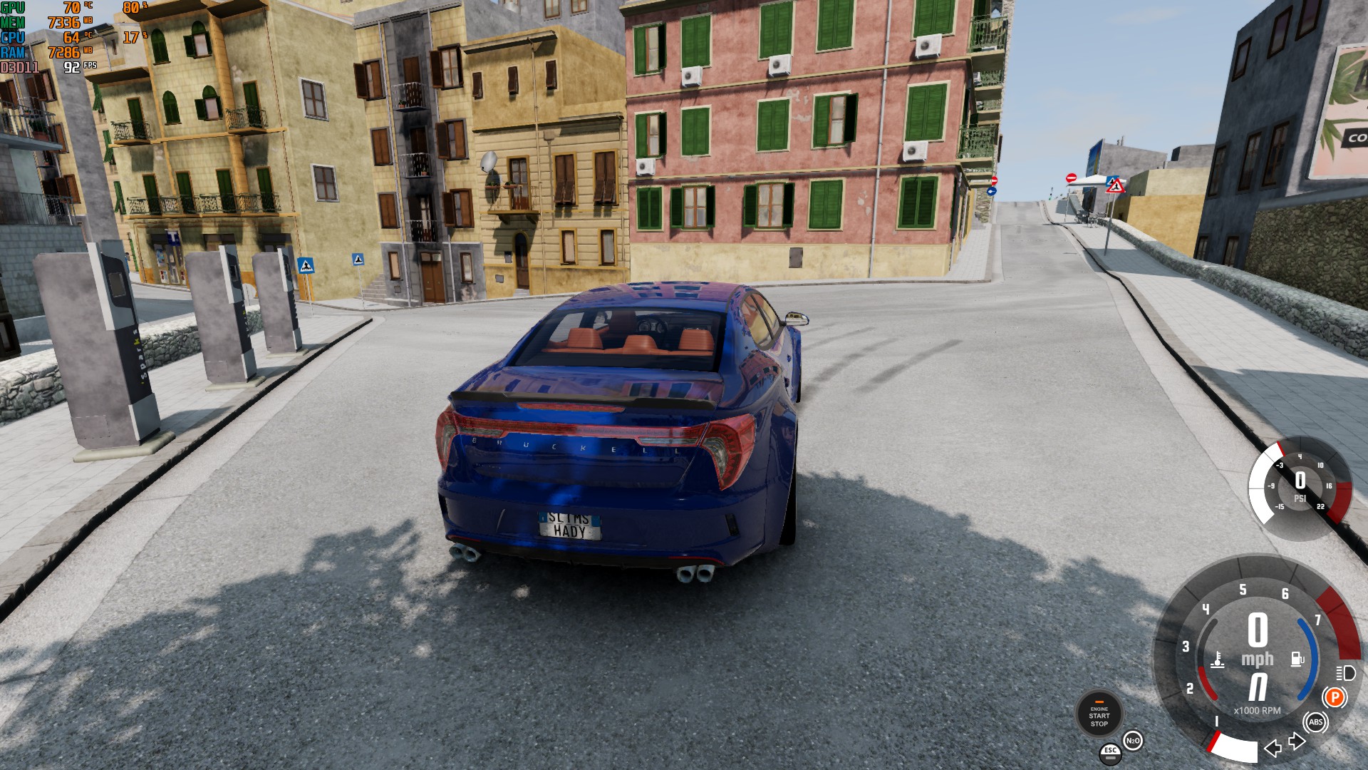

mesela şu anda beamng drive oynuyorum ve aldığım fps bayağı bir düşük değil mi ?
