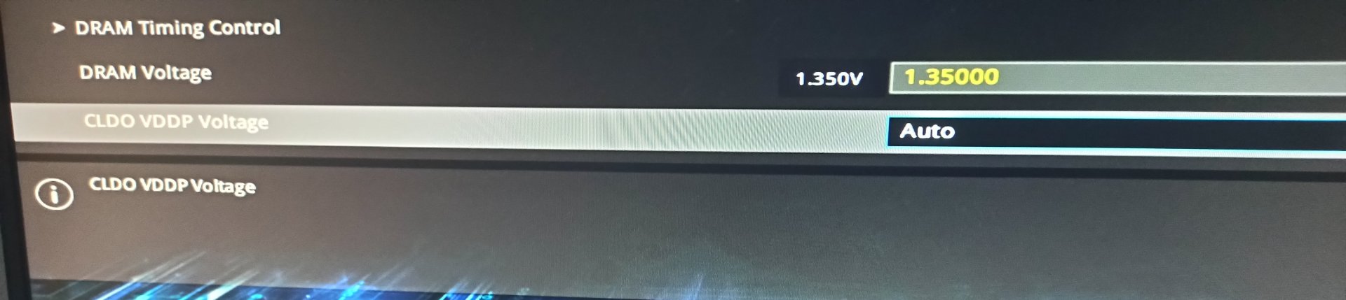

Trcdrd 18 geçmedi hocam. SoC voltage tam olarak hangi ayar? Anakartım A320 olduğu için 2 tane voltaj ayarı yapılabiliyor sadece DRAM ve cldo vddp seçenekleri var. SoC değerini arttırma seçeneğim yoksa voltaj vermeden twr ve trtp değerlerini uygulayabilir miyim?
Bellek kontrolcüsü ile ilgili bir voltaj. Fotoğraf atar mısınız voltajların olduğu kısımdan? SOC vermeden tWR/tRTP düşürmek biraz zor.

Bellek kontrolcüsü ile ilgili bir voltaj. Fotoğraf atar mısınız voltajların olduğu kısımdan? SoC vermeden tWR/tRTP düşürmek biraz zor.

Bu 2 seçenek dışında ayar yok.
