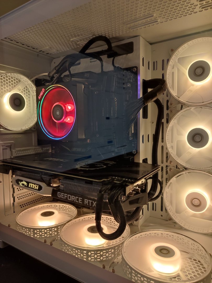

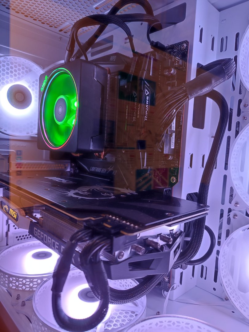

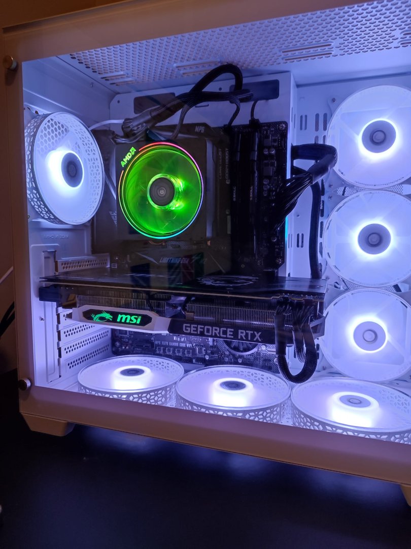

Herkese selam aklının bir köşesine takılanlar için kasayı 28 Eylül tarihinde vatandan satın aldım. Siyah olan modeli 2638TL beyaz olan modeli ise 2768 TL.
2500 TL bütçe ile çıktığım yolda bu kasaya karar verdim beyaz olan modeli gözüme şık göründü ve onu tercih ettim. Kısaca kasanın dış görünüşünden başlayarak biraz bilgi vereceğim.
Kasa dikdörtgen prizma şeklinde yan tarafı ve önü temperli camdan oluşan düz, sade ve şık duran bir kasa muadillerine göre boydan biraz daha kısa ama yayvan bir kasa. Ayakları dışında plastik bir aksamı yok ve yapısı gerekği kutu gibi olduğu için gayet sağlam. İç hacmi çok geniş ve kullanışlı ATX anakartlar için, 3 fanlı ekran kartları ve sıvı soğutma ekipmanları için rahat rahat alana sahip. Arka tarafında PSU'yu taktıktan sonra kalan alan kablo toparlayıp saklamak için gayet yeterli. Yine aynı alanda HDD veya 2 adet SSD konumlandırmak için alan mevcut. Fanlar ARGB ve kasa üzerinde RGB kontrol düğmesi var. Kırmızı, mavi, yeşil, sarı, beyaz, turkuaz ve mor olmak üzere 7 sabit renk nefes alma efekti ve 2 adet farklı aksiyonda gökkuşağı modu var ayrıca basılı tuttuğunuzda tamamen ışıkları kapatabiliyorsunuz fanların çalışması için PSU'dan SATA kablosu ile bağlamanız gerekiyor RGB'leri için içinden 3 pin kablosu ile de ayrı bir bağlantı yaparak kullanıyorsunuz. Fanların herhangi bir devir ayarı yok ve anladığım kadarıyla pervane yaprak yapısı elinizi yaklaştırdığınızda arka tarafınada ön tarafınada hava veriyor, yani kasanın içini serin tutmak için çalışıyorlar herhangi bir egzoz çıkışı ya da hava girişi şeklinde çalışmıyorlar. Fanları sessiz çalışıyor zaten devirleri düşük olduğu için olsa gerek. Ön tarafının cam olması sizi düşündürmesin yan tarafındaki fanların arkasından hava girişi rahat keza alt taraftan da hava girişi iyi fanları iyileriyle giriş çıkış olarak kombine edip değiştirerk maksimum verim alabilirsiniz. Kasanın altında ve en üstünde manyetik toz filtresi var genelde altlara geçmeli koyarlar aslında. Üst bölümde 2 adet USB 2.0, 1 adet USB 3.0, RGB kontrol tuşu, kulaklık ve mikrofon girişi ,açma/kapama ve reset tuşu var. Kutu içerisinden kablo toplama kelepçeleri ve bolca vida çıkıyor camlar çift taraf jelatinli geliyor.
Sonuç olarak artı yönleri: Cezbedici bir beyaz, iç hacmi rahat ve kullanışlı, havalandırma yolları iyi ve daha kaliteli fanlarla değiştirilerek maksimum performansa çıkartılabilir, sade ve şık bir görüntüde, önde küçük bir Rampage yazısı dışında hiçbir aksiyon yok, 7 fanlı gelmesi, kartın üstünde 3 adet boş fan pin yuvası daha var ve ARGB renkleri fena değil.
Eksi yönleri: Yandaki 3 ve alttaki 3 hava girişi olarak arkadaki fan egzoz olarak konumlandırılabilridi ama bu işlevi fanları söküp ters düz ederek sağlayamıyoruz maalesef, RGB düğmesi tırt zor basılıyor ya da bendekinde sıkıntılı ve ön taraftaki cama beyaz çerçeve görünümü vermek için yapıştırılan kağıt hava yapmış gibi ışık sızmaları var rahatsız etmiyor ama iyide durmuyor.
Tavsiye eder miyim derseniz 5 binlerin üstüne çıkmazsanız Power Boost dışında çok fazla alternatif yok kendi klasmanında 7 fanlı olarak beyaz olanı tavsiye ederim.

Aynı kasanın siyahına üst seviye sistem kurdum memnunum. Eksilerine "Yandaki 3 ve alttaki 3 hava girişi olarak arkadaki fan egzoz olarak konumlandırılabilridi" yazmışsın ama bu yanlış bir söylem. 6 fan içeri üfleyip 1 fan dışarı uflemesi hata. 6 fanın hava akışını tek fandan beklemek yanlış. Egsoz fanının dertlere derman olması dönemi çok uzun zaman önce bitti. Kule tipi soğutucular için faydalı egsoz fan. Onun haricinde bir işe yaradığını söylemek zor. Alttaki 3 fan içeri üfleyerek ekran kartını serin tutacak sağdaki 3 fan dışarı ufleyecek. Kasanın tavanına sıvı soğutmada koyduğun zaman tertemiz oluyor. İçeri giren hava çıkan havadan fazla olursa kasanın ısınmayan yeri kalmaz. Fırın gibi olur. İkisi en azından eşit veya çıkan hava fazla olacak ki içeride sıcak hava birikmesi olmasın. Kasadan memnun kalırsın. Güle güle kullanman dileğiyle
Hava akışı ve maksimum verim için altlar ve yan taraf giriş üst ve arka taraf çıkış egzoz şeklinde olursa iyi olur demek istedim aslında.
Alttakileri ters çevir bro. En az 8-9° fark alacaksın.
Gamepower warcry kullanıyorum.
