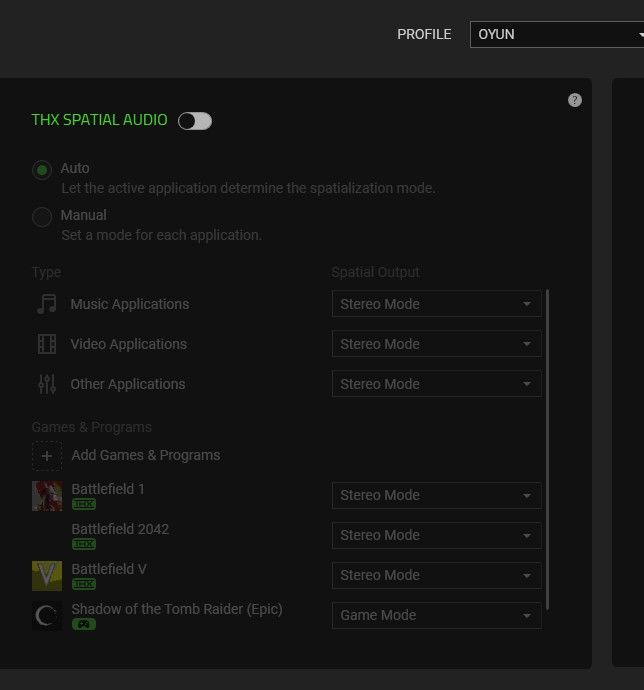

Yazılımdan devam edersek burada bir hususa dikkat edin. THX Spatial Audio'yu manuel seçerseniz Enhancement kısmındaki ayarlarla oynadığınızda oyunlarda sesin tiz bir şekil alıp bozulduğunu fark edeceksiniz. Forumlarda baktıım kadarıyla bunun sebebinin en son Windows güncellemeleri olduğu öne sürülüyor. Windows en son güncellemeyle birçok ses sanallaştırma programında sorun yapmıştı. Umarım çözülür. Sorun çözülürse buradan yazarım. Bu yüzden THX Spatial Audio otomatikte kullanıyorum. Bu yüzden film ve müzik sol üstte ayrı profil kullandım (o profile tarayıcıyı, müzik ve video playerı tanımladım) ve orada THX'i kapattım. Müzik ve film gibi stereo ses kaynakları için en ideali budur.
Enhancement kısmında ise birsürü ayar bizi karşılıyor.Düzenli olarak oynadığım BF5 ve R6 Siege için en ideali hiçbir ayarı açmadan sadece EQ ile ince ayar yapmak oldu. Sesin doğallığını en az bozarak en iyi ses kasılacak ayar beklirledim deneyerek.

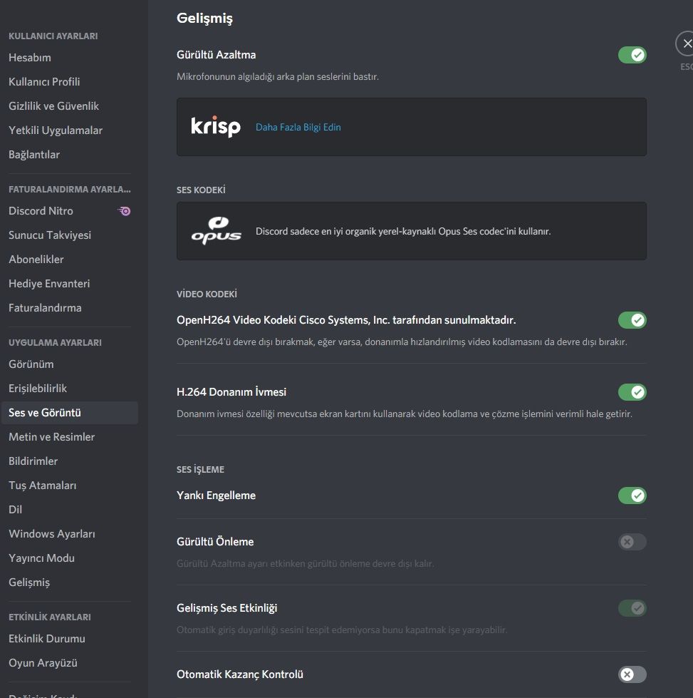

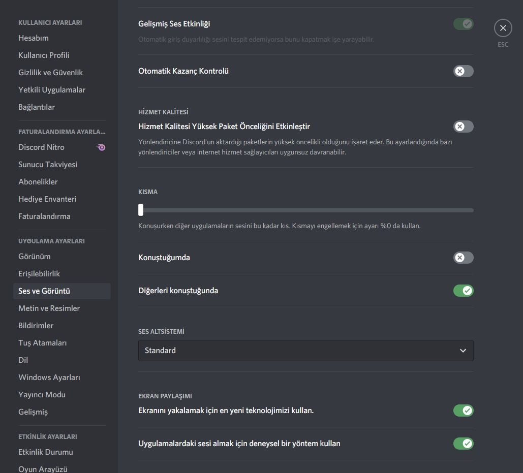

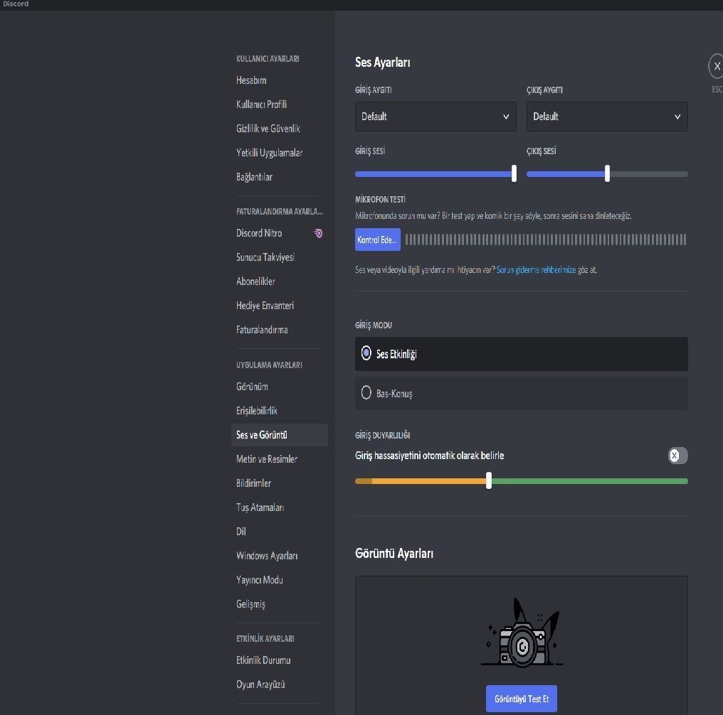

Discord kullanıyorsun değil mi?
Windows ses kaydedicisi ile sesini kaydet. Kayıt dosyasını Discord'a at. O dosyadaki ses kaydınla Discord'da seni duydukları ses arasında fark varsa Discord ayarlarıyla ilgili olabilir.

Discord mikrofon ayarım:

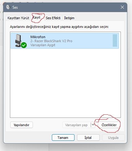

Windows (11 kullanıyorum) mikrofon ayarım:
Eki Görüntüle 1337280Eki Görüntüle 1337282Eki Görüntüle 1337282Eki Görüntüle 1337283
Eki Görüntüle 1337284Eki Görüntüle 1337285Eki Görüntüle 1337286
