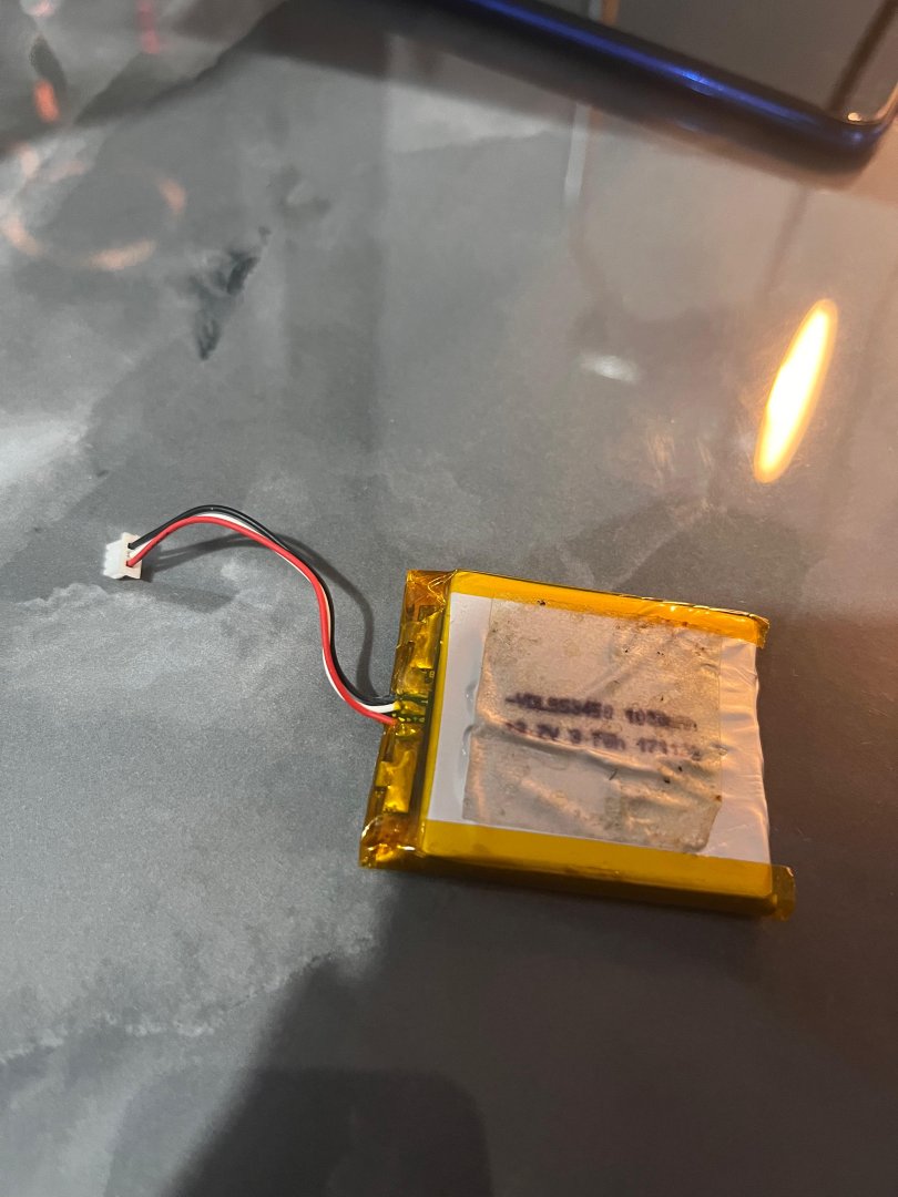

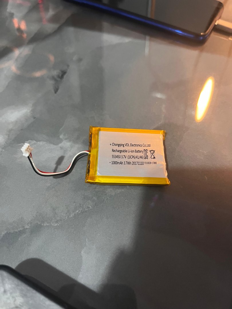

Kulaklığın bataryasının değiştirmem lazım, bu boyutlarda Li-Ion pil nereden bulabilirim? Mevcut pildeki 3 kabloyu piyasada bulunan 2 kablolu pillere lehim yaptırtabilir miyim?
Bunun gibi bir ürün bulmam gerekiyor kısacası.

Bence orijinalinden bulmaya çalış. Bazı böyle 3 pin batarya modellerinin sinyal pinleri farklı şekillerde sinyaller ürettiği için kulaklığın anakartı o sinyalleri işleyemeyip bataryanın boş olduğuna kanaat getirerek kulaklığın açılmasını engelleyebilir.

Bu attığınız gibi pillerden birkaç tane gördüm fakat mevcut pildeki 3 kablolu pini bu pilde bulunan 2 kablolu pini söküp lehim yaptırtabilir miyim? onun hakkında bir bilgim yok.

O konuda yapacak bir şey yok, ürünü almadan önce düşünülecek şeylerdir bunlar. Açıkçası farklı bir firmaya ait olan bir bataryayı kulaklığa bağlamak çözüm olmayabilir. Boş yere 300TL+ fiyat ile küçük bir lityum batarya aldıktan sonra yine sorun çözülmeyebilir bu bir risktir. Mesela ben kendim çakma bir markanın akıllı saatine sahiptim 3pin bir pili vardı, bu saatte şarj olmama sorunu vardı, içerisini açıp pilini dışarıdan doldurdum voltaj olarak maximum voltaja(4.2+) çıkarttım saat yine şarjın %2 olduğunu söylüyordu yetmedi 5 volt besleme verdim yine aynı. Böyle de bir durum yaşama ihtimalin var uyum sorunu vs. ne olursa olsun orijinal pilinden kullanmalısın.
