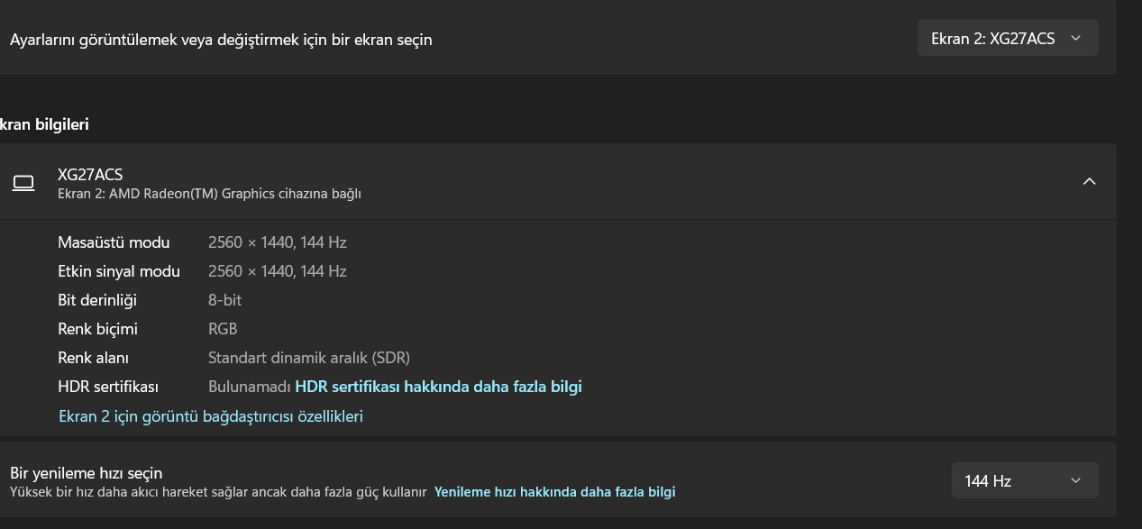

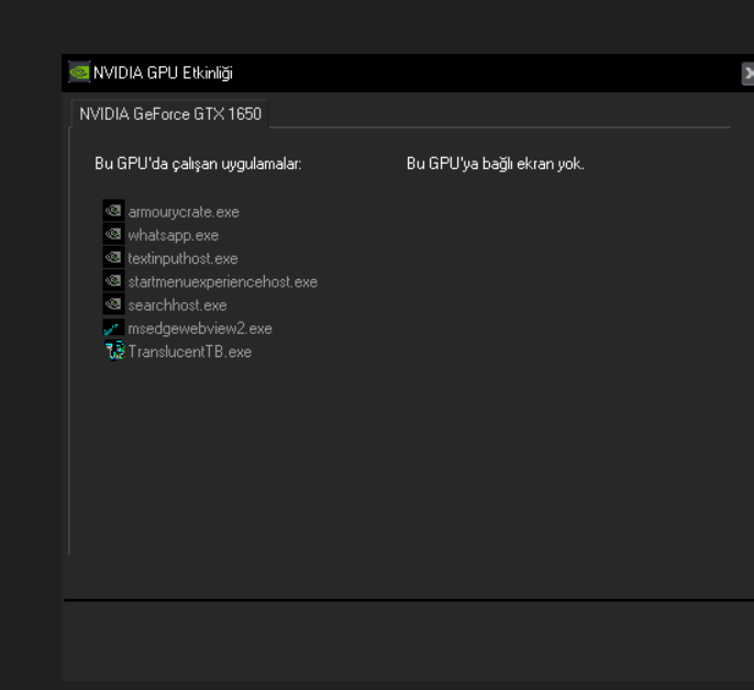

Merhaba, elimde ASUS ROG STRIX G513-IH laptop bulunmakta. 2. monitör olarak ASUS XG27acs aldım. Laptopta DisplayPort olmadığı için HDMI üzerinden bağladım ama iki ekranda da işlemcinin grafik kartı kullandığı yazıyor ve NVIDIA GPU etkinliğinde bu GPU'ya bağlı ekran yok yazıyor. Yardımcı olabilir misiniz? Nasıl grafik kartını kullanacağım?

Sanırım HDMI ile bağladığım için işlemcinin grafik kartını kullanıyor DisplayPort'u USB-C'ye çeviren kablo alıp deneyeceğim belki o zaman harici kartı kullanır.
Evet HDMI iGPU üstüne bağlı dediğim gibi. Type-C to DP kablo ile NVIDIA üstüne bağlayabilirsiniz.

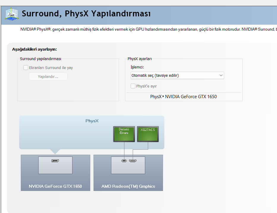

NVIDIA Denetim Masası'ndan PhysX yapılandırması sekmesine girip ekran görüntüsü atar mısınız? HDMI iGPU üstüne bağlıdır muhtemelen, DP harici GPU üstüne bağlıdır.

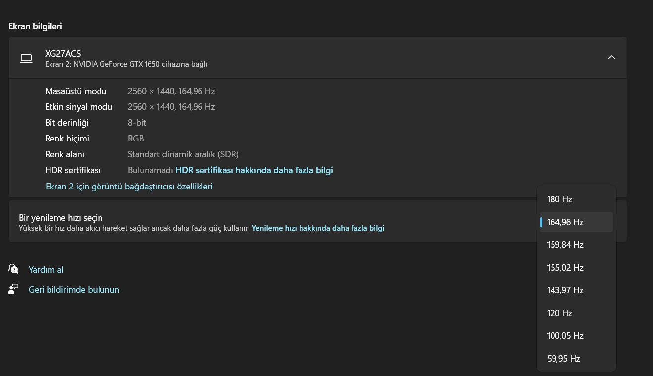

Tekrar merhaba hocam Type-C to DP kablo elime ulaştı fakat bir sıkıntı var videolu bir şekilde göstermek isterdim ama video yükleyemiyoruz sanırsam monitörü bağladığımda ekran kartını kullanıyor her şey istediğim gibi fakat 180Hz'yi seçtiğimde ekran açılıp açılıp kapanıyor bozulmalar oluyor sonra eski çözünürlüğüne düşüyor 165Hz de sıkıntı yaşamıyorum sebebi nedir acaba bunun. (laptop ekranı açık ve kapalıykende test ettim ikisinde de aynı sıkıntı mevcut)
Kablo kaynaklı olabilir. Hangi kabloyu aldınız?
