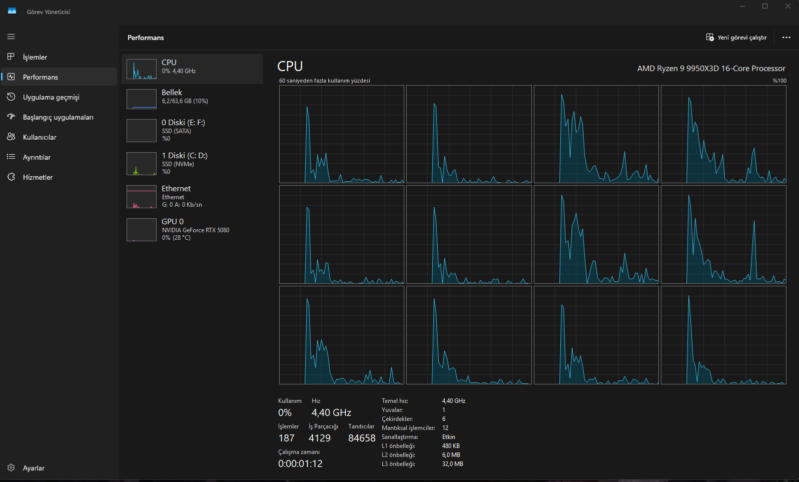

BIOS'a girip ilk önce X3D'li olan işlemciyi kapatıp, ardından diğer işlemcinin çekirdek sayısını da 6'ya indireceğim, saat hızını da gerekirse düşürüp seninkiyle aynı yaparım, 2. işlemcinin cache de 32MB seninkini simüle etmeye çalışacağım. Bu kıyağımı da unutma he, bu forumda kaç tane adam sayarsın ilgilenecek böyle. Üstüne para isterler vallahi ahah.😂 indirme yükleme bitsin operasyona başlayacağım.

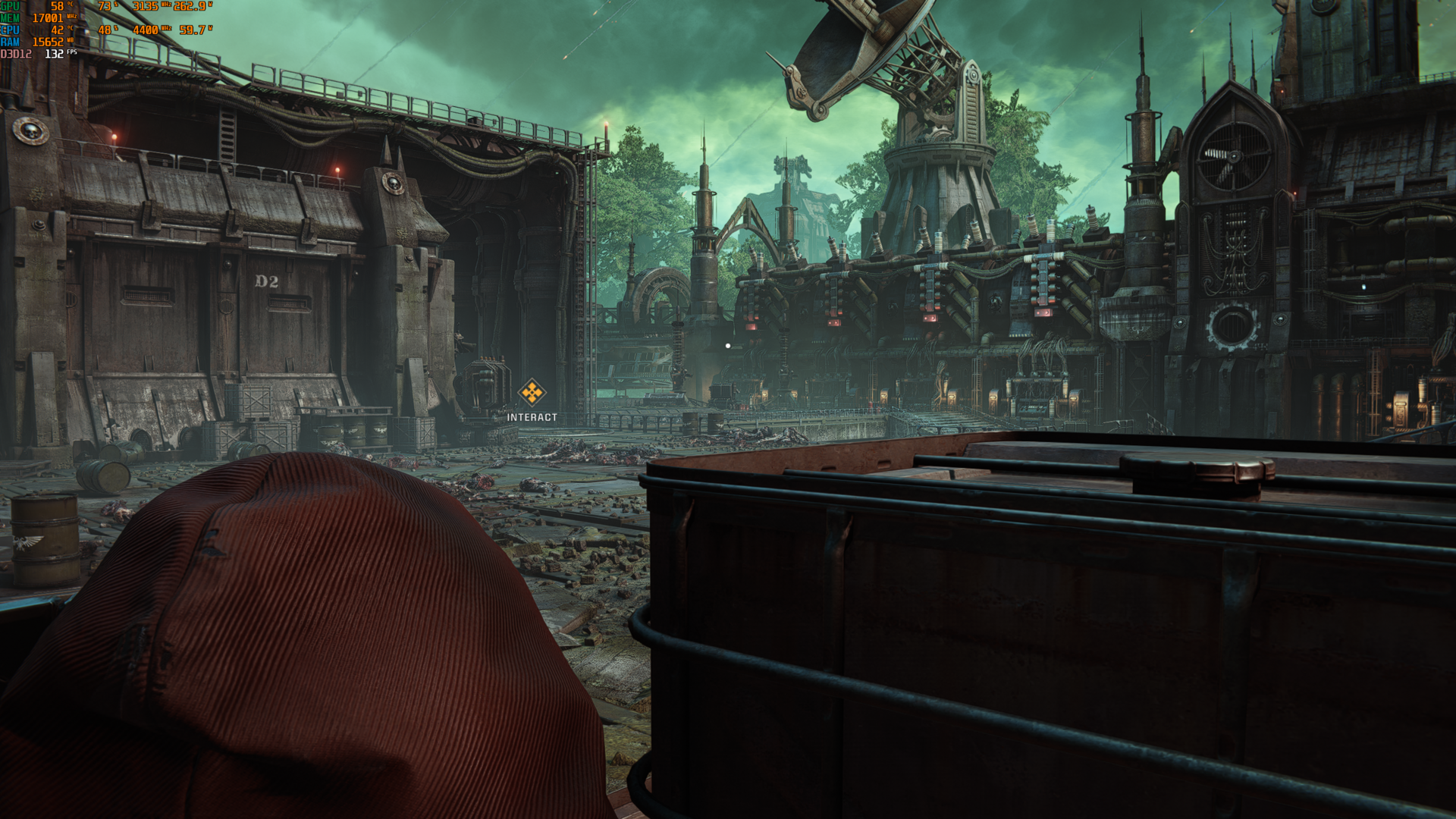

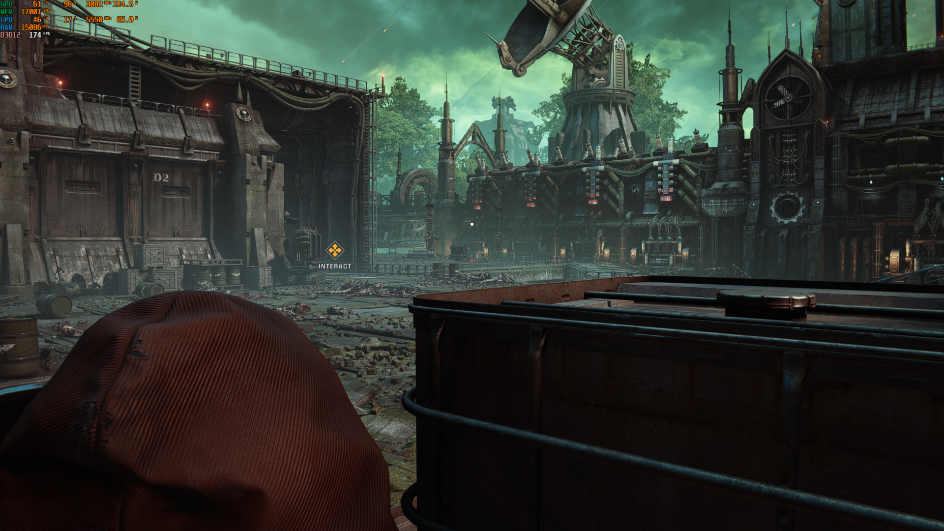

Evet sonuçlar geldi.
Default sistem:
6 çekirdek 32MB cache 4.4GHz Ryzen 5 5600 taklidi sistem:
Aradaki FPS ve ekran kartı kullanımı farkı bariz ortada.
Default sistem:
Eki Görüntüle 2621573
Eki Görüntüle 2621574
