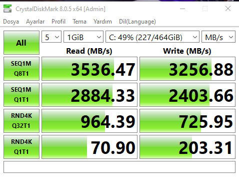

RAM'ler ve PSU'da sorun yok. CrystalDiskMark ile kullandığın depolama aygıtının hızların ölçmeni isteyeceğim.

Sonuçlar bu şekilde çıktı.
Dostum ya ekran kartında sorun var ya da Windows dosyalarında bozulma var. Temiz kurulum yap, sorun devam ederse garantiye gönder.
