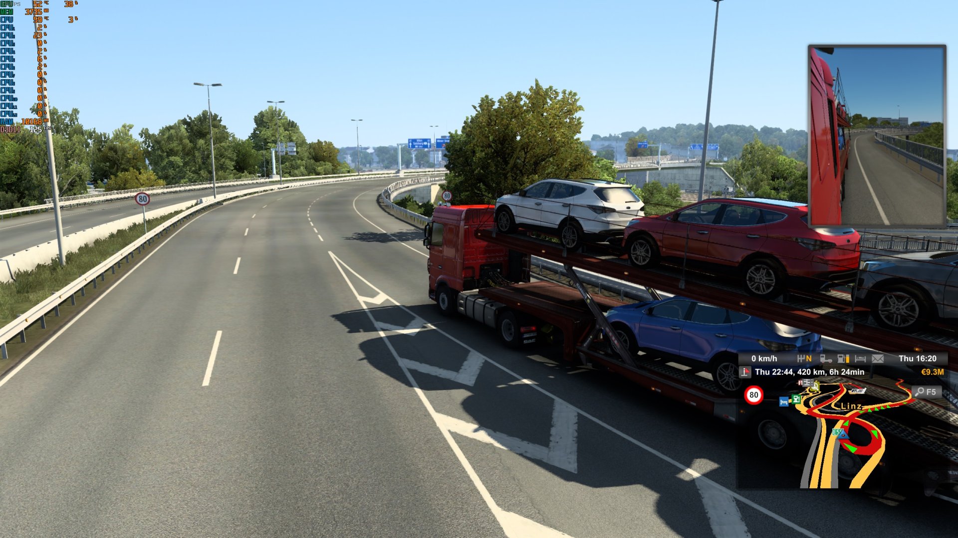

Bahsettiğiniz alt çekirdekler de bunlar herhalde. Teker teker açtım RivaTuner üzerinden.
    349,9 KB · Görüntüleme: 86
DSR açık bir şekilde bu halde (2K)
