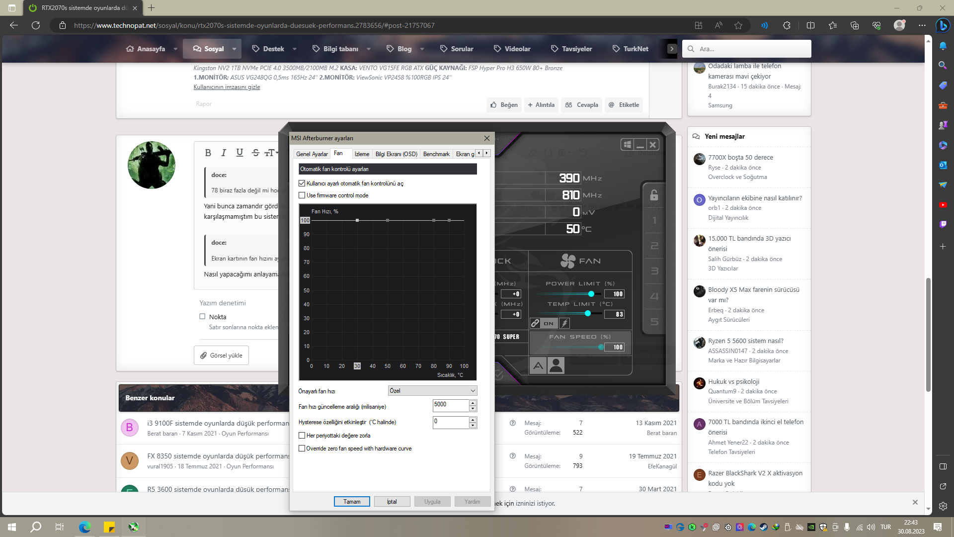

Nasıl yapacağımı anlayamadım örneğin alttaki eke bakarsanız %100 yaptım her ama yine de işe yarıyor mu anlamıyorum. Oyun oynarken fan hızları çalışacağında yüksek sesle oluyor ama şu an %100 çalışmasını sağladığımda bile sessiz. Nasıl ve ne yapmalıyım?
Hocam ekran kartının fan hız ayarının nasıl olacağını ben de bilmiyorum fakat sorunun kaynağı dediğiniz gibi sıcaklıkla alakalı olmayabilir. Sisteminizi arka planda bariz yoran başka bir şey var mı? Driverler güncel mi?
