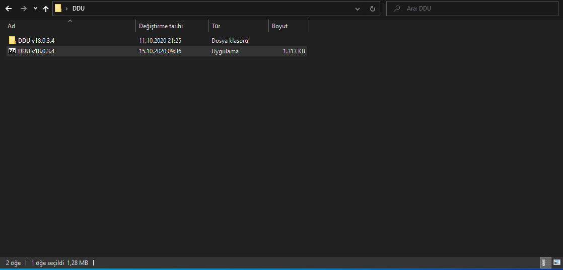

Masaüstüne yeni bir klasör açıp içindeki sıkıştırılmış dosyayı yeni açtığımız klasörün içine atalım.
Eki Görüntüle 766621

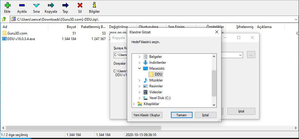

Sonra da o çıkarttığımız klasöre girelim. Bir kez daha programın sıkıştırılmış halde olduğunu göreceksin şimdi yine aynı klasöre bu programı çıkartmamız gerekiyor. Çıkarttıktan sonra şöyle bir klasör gelecektir.
Eki Görüntüle 766629

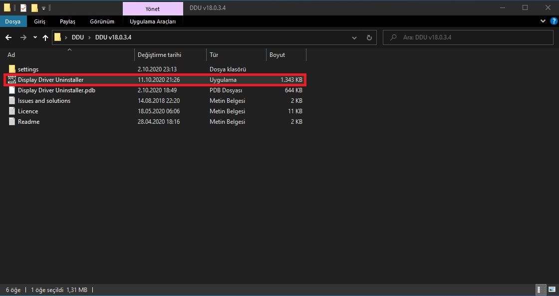

Şimdi klasördeki programı yönetici olarak çalıştırıyoruz.
Eki Görüntüle 766630

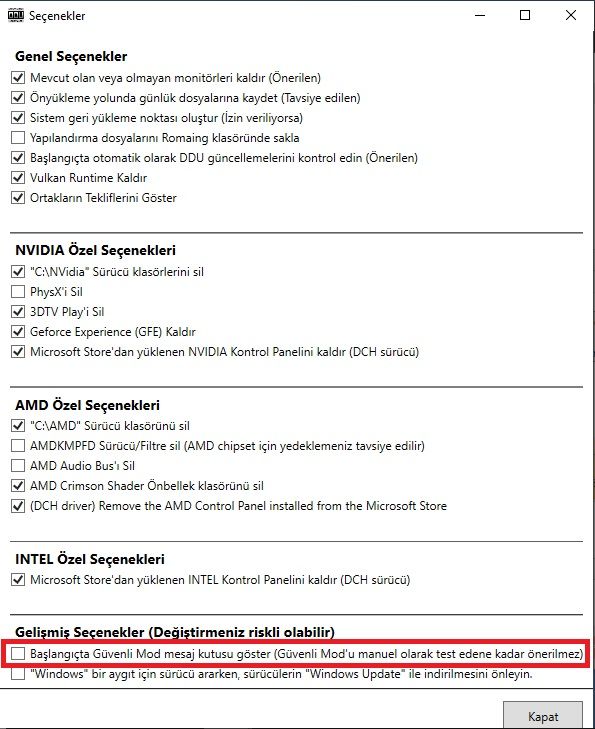

Açılışta bu ayarlar gelecektir. Bu ayarlardan en altta başlangıçta güvenli mod mesaj kutusu göster seçeneğini tikleyip kapat diyoruz. Sonra programı kapatıp tekrar yönetici olarak çalıştır diyoruz.
Eki Görüntüle 766634

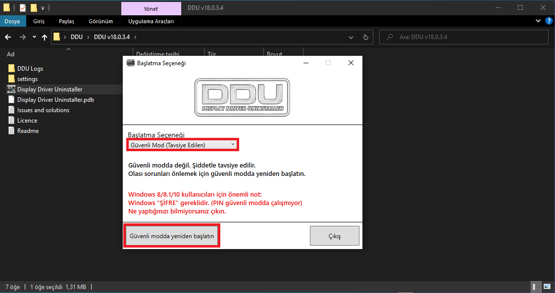

Programı tekrar çalıştırdığında şöyle bir uyarı gelecek. Burada ise başlatma seçeneğini "güvenli mod olarak seçip güvenli modda yeniden başlatıyoruz ve programın tekrar açılmasını bekliyoruz. Güvenli mod başladığında Program kendiliğinden açılacak bizim açmamıza gerek yok.
Eki Görüntüle 766654

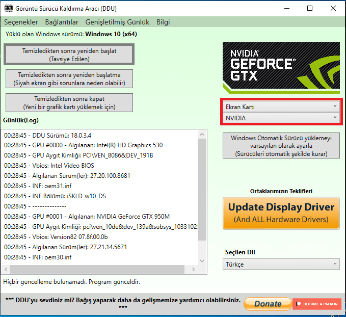

Şimdi, program yeniden başlayınca kaldırmak istediğin sürücü kısmından ekran kartı seçeneğini seçiyoruz. Bende NVIDIA sende zaten AMD çıkacaktır. Sonra da temizledikten sonra yeniden başlat seçeneğine tıklıyoruz ve o kendisi silmeye başlıyor. Sildikten sonra Windows'u yeniden başlatıyor. İndirdiğin sürücünü yeniden kurabilirsin.
Eki Görüntüle 766658
