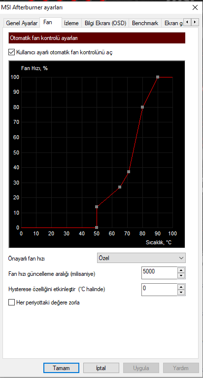

herkese iyi forumlar yeni sapphire rx570 pulse 4 gb ekran kartı aldım.zaten alırken undervoltlu kullanmak için almıştım ve öylede kullanıyorum.ayarlarım aşağıdaki gibi fakat problem şu afterburnerda dahi manual fan ayarı yapsamda yük altında fanlar bir süre dönüyor sonra duruyor sonra tekrar dönüyor ve bu döngü böyle devam ediyor.Bu problemi yaşayan varsa yada çözümü olan yardımcı olursa sevinirim iyi forumlar.

onuda denedim hatta trixx uygulamasını yükleyerek sabit fan bile ayarladım ama fan yaklaşık 40sn ayarladığım rpm de çalışıyor sonra bi 5sn falan sessiz kalıyor problemi bi türlü çözemedim
Birden fazla program ile fan ayarı yapmayın. Sadece afterburner kullanarak deneyin. Yazılımsal olarak bozulabiliyor fazladan program kullanırsanız.
Trixx programını kullanmayın, sadece kartın ışığını ayarlamak için kullanmanızı öneririm. Zaten kart Nitro değilse hiç kullanmayın gereksiz.
sadece belki trixx ile çalışır dedim ama oda olmadı sildim zaten fan eğrisini daha önce afterburner ile denemiştim olmadı tekrar attığınız ayarları deniycem ama bu kartın fanlarında bi problem var gibi hadi hayırlısı:(
Fan curve olarak da bunu kullanabilirsiniz. 45 dereceye kadar fanlar 0 RPM, 70 derecede fan hızı %55, 90 derecede %100. O ufak gri noktaları dediğim değerlere getirince üstüne bir kez tıklayın, normalde merdiven şekilde olur. Bir kez tıklayınca düz çizgi olacak o şekilde kullanın. Eki Görüntüle 401811
Ben undervolt ayarlarımı Wattman üzerinden ayarladım. Oradan kullanacaksanız atabilirim. Afterburnerda ince ayar çekilmiyor o yüzden wattmandan yapıyorum. Yalnız wattman ayarlarına dokunmadan önce lütfen şunları yapın ki yazılımsal olarak problem çıkmasın. İlk olarak Afterburnerdaki ayarlarınızı (fan ayarı hariç) sıfırlayın. Daha sonra afterburner ayarlarından Genel Ayarlar - AMD Uyumluluğu Ayarları - Erase autosaved startup settings kısmındaki tiki kaldırıp uygula deyin. Afterburner kendini yeniden başlatacak. Ardından Windows Ayarları - Sistem - Güç ve Uyku - Ek Güç Ayarları - Güç düğmelerinin yapacaklarını seçin kısmından Şu Anda Kullanılmayan Ayaları Değiştire tıklayın ve Hızlı Başlatmayı Aç kısmındaki tiki kaldırıp uygula deyin. Bu adımları yaptıktan sonra attığım fan curve'ı ayarların, daha sonra Wattman'dan şu ayarları yapın. Eki Görüntüle 401812Eki Görüntüle 401813

yukarıdaki watmann ve afterburnerın çakışmaması için gereken ayarları yaptım ve bu sefer oldu gibi teşekkürler:))
