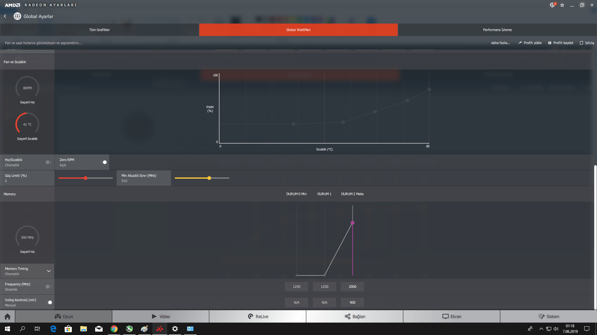

Fan curve olarak da bunu kullanabilirsiniz. 45 dereceye kadar fanlar 0 RPM, 70 derecede fan hızı %55, 90 derecede %100. o ufak gri noktaları dediğim değerlere getirince üstüne bir kez tıklayın, normalde merdiven şekilde olur. Bir kez tıklayınca düz çizgi olacak o şekilde kullanın. Eki Görüntüle 401811

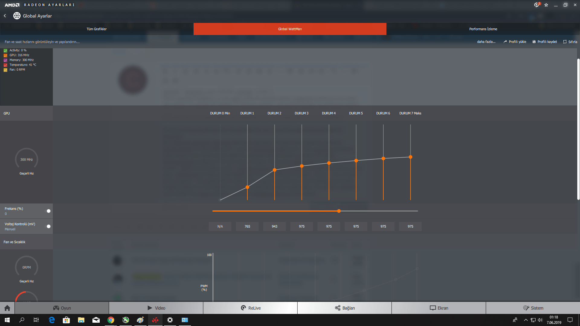

Ben undervolt ayarlarımı WattMan üzerinden ayarladım. Oradan kullanacaksanız atabilirim. Afterburner'da ince ayar çekilmiyor o yüzden WattMan'dan yapıyorum. Yalnız WattMan ayarlarına dokunmadan önce lütfen şunları yapın ki yazılımsal olarak problem çıkmasın. İlk olarak Afterburner'daki ayarlarınızı (fan ayarı hariç) sıfırlayın. Daha sonra Afterburner ayarlarından genel ayarlar - AMD uyumluluğu ayarları - erase autosaved startup settings kısmındaki tiki kaldırıp uygula deyin. Afterburner kendini yeniden başlatacak. Ardından Windows ayarları - sistem - güç ve uyku - ek güç ayarları - güç düğmelerinin yapacaklarını seçin kısmından şu anda kullanılmayan ayaları değiştire tıklayın ve hızlı başlatmayı aç kısmındaki tiki kaldırıp uygula deyin. Bu adımları yaptıktan sonra attığım fan Curve'ı ayarların, daha sonra WattMan'dan şu ayarları yapın. Eki Görüntüle 401812Eki Görüntüle 401813
Ekran kartınızın saat değeri benimkinden +30 fazla. Bunu ister 1270MHz'ye çekebilirsiniz, ister 1300MHz'de tutup 975MV yerine 985MV girebilirsiniz. Performans farkı oluşmaz. Hatta benimkiyle aynı ayarları yaparsanız 2000MHz Memory ile performans artışı elde edersiniz.
Sayenizde 7 - 8 derece sıcaklık düşürdüm, fakat anlamadığım birkaç nokta var AMD'nin driverinden yapiyorum voltaj ayarını 1010 MV olarak kullanıyordum çekirdek hızım 1250 MHz 77 - 78 dereceleri görüyordum 2-3 aydır bu sekilde kullanıyordum. Siz bir mesajınızda 1000 MV altına düşünce daha çok sıcaklık düşer demişsiiniz. Bende 980 mv verdim ne olur ne olmaz diye, ve şu an 70 dereceyi geçmiyor kart 30 - 35 mv nasıl bu kadar fark etti anlamadım. Bir de 980 girdim fakat 962 çalışıyor tam kullanımda.

Gigabyte Gaming RX 570 4 GB için fan ayarı atabilir misiniz? Şu an voltajı en yüksek 975MV olarak ayarlardım ve fan hızı otomatikte. Ama sıcaklık 68-73 derece arasında. 73 derecede fanlar 1300RPM civarı çalışıyor. Fanları ayarlayıp sıcaklığı biraz daha düşürmek istiyorum.
Gerek yok bence fanlar daha az yıpranmış olur düşük devirde sessiz çalışsınlar. Israr ediyorsan akşam atarım.
Teşekkürler. Fanlar böyle kalsın o zaman. Zaten ses çıkarmıyorlar fazla. Başka bir şey daha sorabilir miyim?
