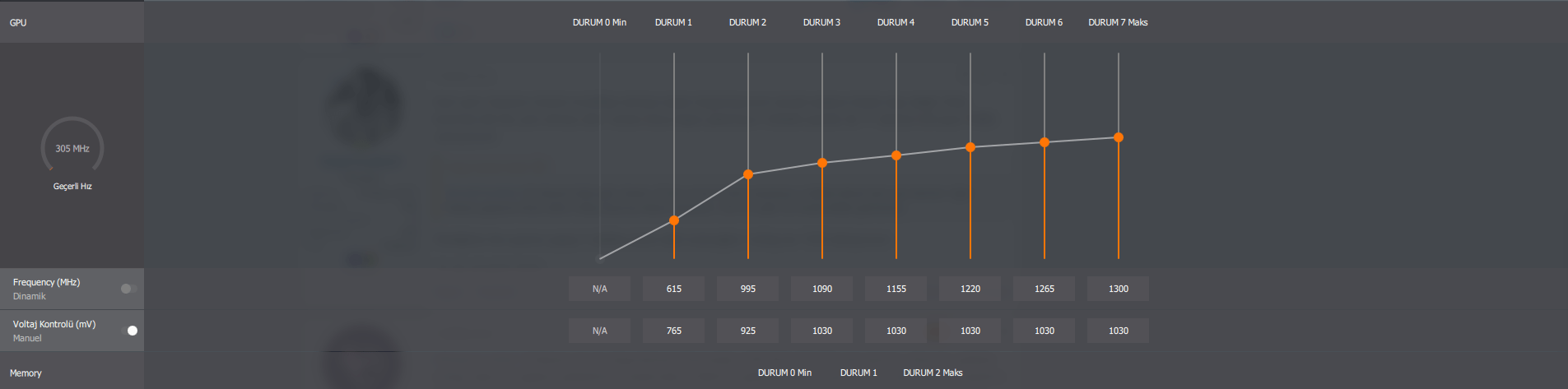

Kart çok sıcak çalıştığı için Undervolt işlemi yapmak istedim. Sonuçlar;

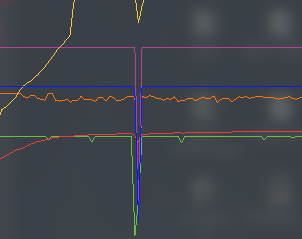

Bu ayarı yaptıktan sonra GPU'yu OCCT ile test yaptım. Test esnasında GPU frekansı 4 dakikanın sonunda 1300'den anlık 800 civarına düşüşler sergiledi. Ancak test hata vermedi. Zaten 5 dakika çalıştırdım.
Sizce frekans düşüşü bir uyarı mıydı? Yoksa 85 derecenin vermiş olduğu zorlanma ile frekans mı düşürdü? @Tolga Samet

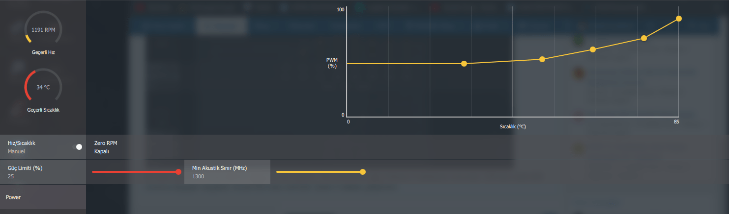

@NiqhTmaRe 85 derece fazla gibi, fanları 75'ten sonra %100'e ayarlayıp 2 dakika tekrar test yap istersen. Eğer hatasız geçerse biraz daha voltaj düşürüp tekrar denersin, 1031mV gibi. Bu arada etiket gelmemiş.

Dediğiniz fan ayarını yapıp 5 dakika teste tabii tutacağım. Voltaj ise 1030 deniyorum.
@NiqhTmaRe Frekansı siz mi düşürdünüz? Normalde 1300 MHz RX 570 yok sanırım. Gerçi bu şekilde voltajı daha da diplere çekebilirsin. Kademeler 0.00625V şeklinde ilerler, yani 1.025V olan kartta 1 kademe düşürmek 1.01875V'a, 1 kademe arttırmak 1.03125V'a denk geliyor. O sebeple 1031 girmeni söyledim.
Hayır, frekansı düşürmedim.
Test 4.30 dakika sürdü ve bir defa frekans düşürdü. Sıcaklık 80 derece idi.
Bu da sizin sorunuza cevap olabilir.
