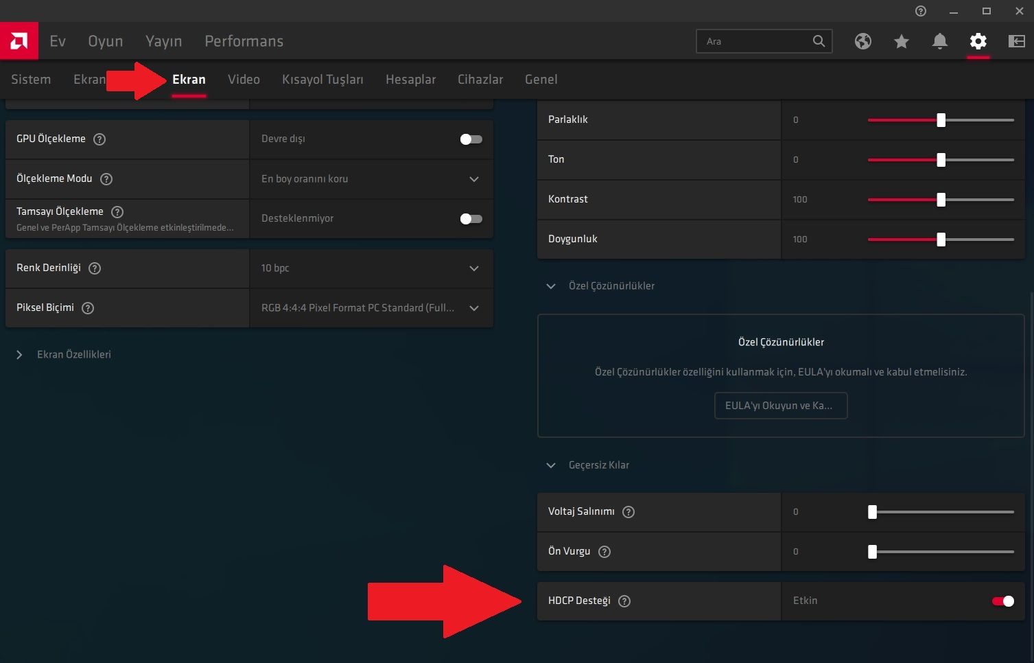

İlk olarak Freesync ve Google chrome donanım hızlandırma kapatılmalı (veya Edge yada Firefox kullanın) ayrıca hdcp de kapatabilirsiniz denemek için..

İlk olarak FreeSync ve Google Chrome donanım hızlandırma kapatılmalı (veya Edge ya da Firefox kullanın) ayrıca hdcp de kapatabilirsiniz denemek için.

Hocam kapattım bir de böyle deneyeyim.
