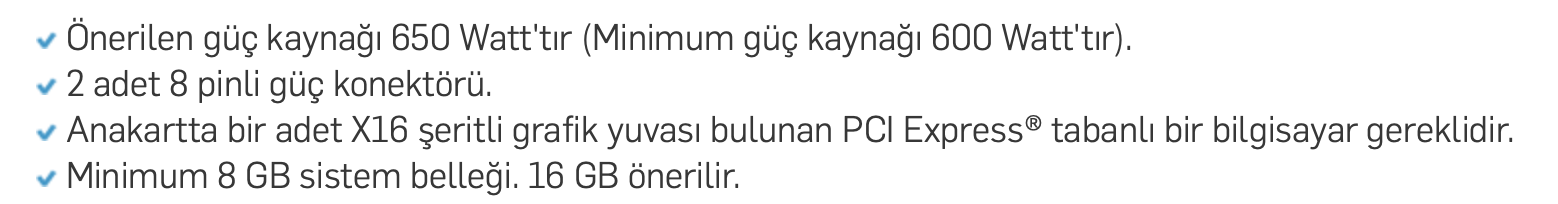

550 watt yeterli olması lazım diye düşünüyorum. Donma sorunu genel olarak 5000 serisinde kronik ki ben 7800XT ile bile bazen yaşıyorum. Sürücün kararlı ve güncel sürümde mi?
Sorun kesinlikle PSU diyemeyiz ama yetersiz.
Anladığım kadarıyla sizin PSU 500W.
Ekran kartı için önerilen PSU 650W.
Aldığınız PSU yeterli olacaktır. Fakat sorunun tam olarak PSU'dan olup olmadığını test ederek anlayabiliriz.

Önerilen PSU dediğiniz o 650watt üreticilerin garanti olsun diye verdiği bir değer. Genellikle bu değerler en yüksek rakama göre hesaplanıyor. 5700XT 220watt tüketiyor, kullandığı işlemci ise 65watt. Zaten bu ikisini toplayınca 300watt etmiyor. Hadi ediyor desek geri kalan 200 watt nasıl yetmesin? Anakart ve diğer birleşenler tek başına 200 watt mı tüketiyor? PSU konusunda hata yapmışım 550watt olarak aldım ama 500watt bile ucu ucuna olsa da yetebilecek güçte.

Genellikle sizin söylediğiniz değerler şişirme değerler oluyor. Kullanıcı gidip 5700XT'li sisteme 50 tane fan ve en üst düzey işlemci taksa bile yetsin kafasında oluyor.

Sorun şurada ki arkadaşın sistemi aşağı yukarı 400watt bile çekmiyor. Zaten asgari denilen rakamda 450 watt yazılmış ki bu değer orta sertifikalı ve ortalama ısınan bir sistem için yazılan değer. 550 watt ise en kötü ihtimal. PSU dünyanın en kötü PSU'su olsa ısınmaktan 200 dereceye çıkıp adeta bir saatli bomba misali çalışsa gene 550 watt yetecektir. Yanı çok yüksek ihtimalle 350 watt civarı tüketen bir sistem için 500 watt her koşulda yeterli olacaktır.
