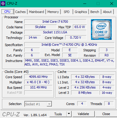

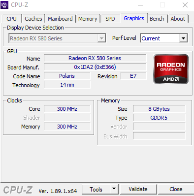

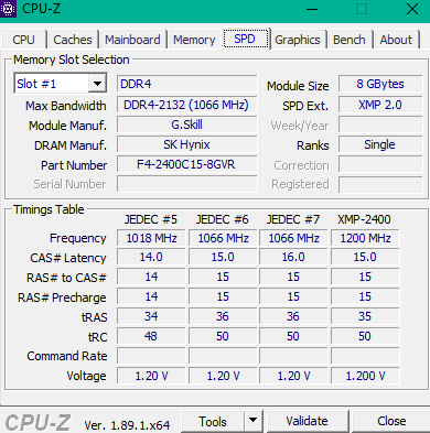

Öncelikle merhabalar. Benim 6 ay önce topladığım bilgisayar eskisi gibi performans göstermiyor.
GTA 5 oynunda aldığım 100 FPS 90 FPS'i şu anda hiç alamıyorum ve hep 40-50 sularında yüzüyor.
CS GO'da 270 FPS altına düşmezken şimdi 200 FPS oluyor.
Tomb R oyunlarında 80-85 FPS alırken şimdi 30 FPS alıyorum.
Sistem özellikleri
Eki Görüntüle 418141Eki Görüntüle 418142Eki Görüntüle 418143
Dostum öncelikle ekran kartı driverın güncel sanırım, amd chill diye bir karın ağrısı var onu kapatmayı dene. Olmazsa 19.1 - 19.4 arası eski sürüm driverlarından bir tanesini kur sorunun çözülecektir. Aynı şey benimde başıma geldi fps in arttığını göreceksin. Mesela rocket league de güncel driver ile 80 - 90 fps e kadar düşmüştüm ekran kartının eski sürüm bir driverını kurdum 250 fps e çıktım tekrardan. Bu diğer oyunlar içinde geçerli.

Aslında hatalar değil, Amd nin en son yayınladığı yazılımla alakalı bilinçli olarak yapmışlar, ekran kartını tam performansta kullanamıyorsun o dediğim chill diye bişey var açık olduğu zaman. En garantisi eski bir sürüm olan sürücü yüklemek ben öyle yaptım sorun çözüldü. Amd yi sadece ekran kartı tarafında tercih ettim fiyat performans olarak gerçekten iyi en azından 1050ti dan üstün. 1080p oyunlar benim için ideal onun için RX580 tercih ettim. Daha önce Ryzen 2700x + 1050ti 4 gb kullandım, 1050ti yeterli güçte değildi benim için. Ryzen 2700x ten de memnun kalmadım açıkçası, onun için sistemimi satıp 8400 + RX580 kombinasyonu yaptım. 2k ve 4k benim için şuan bir lüks, oyunlarda 1080p ile devam, gönül ister ki 8400 + rtx 2060 olsun ama o kartta biraz tuzlu, şimdilik RX580 işimi görüyor, ileride ne olur bilemem :)
