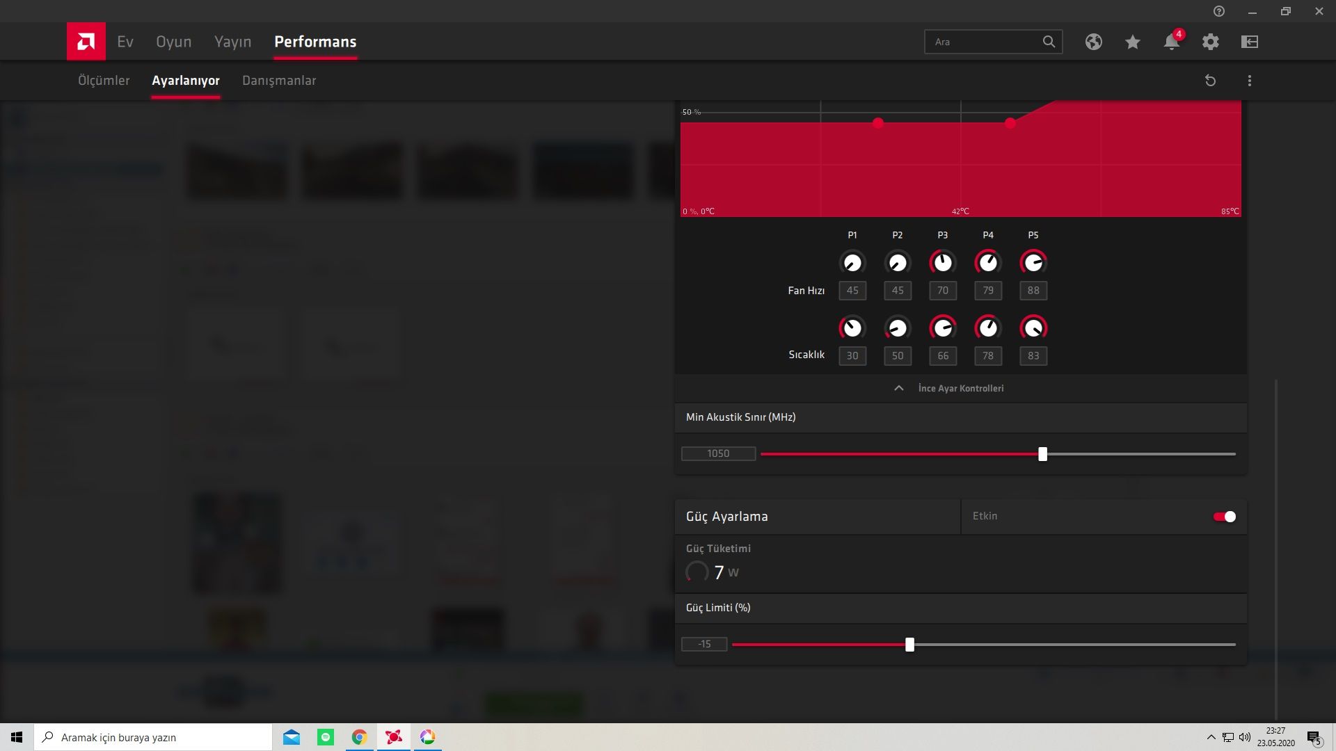

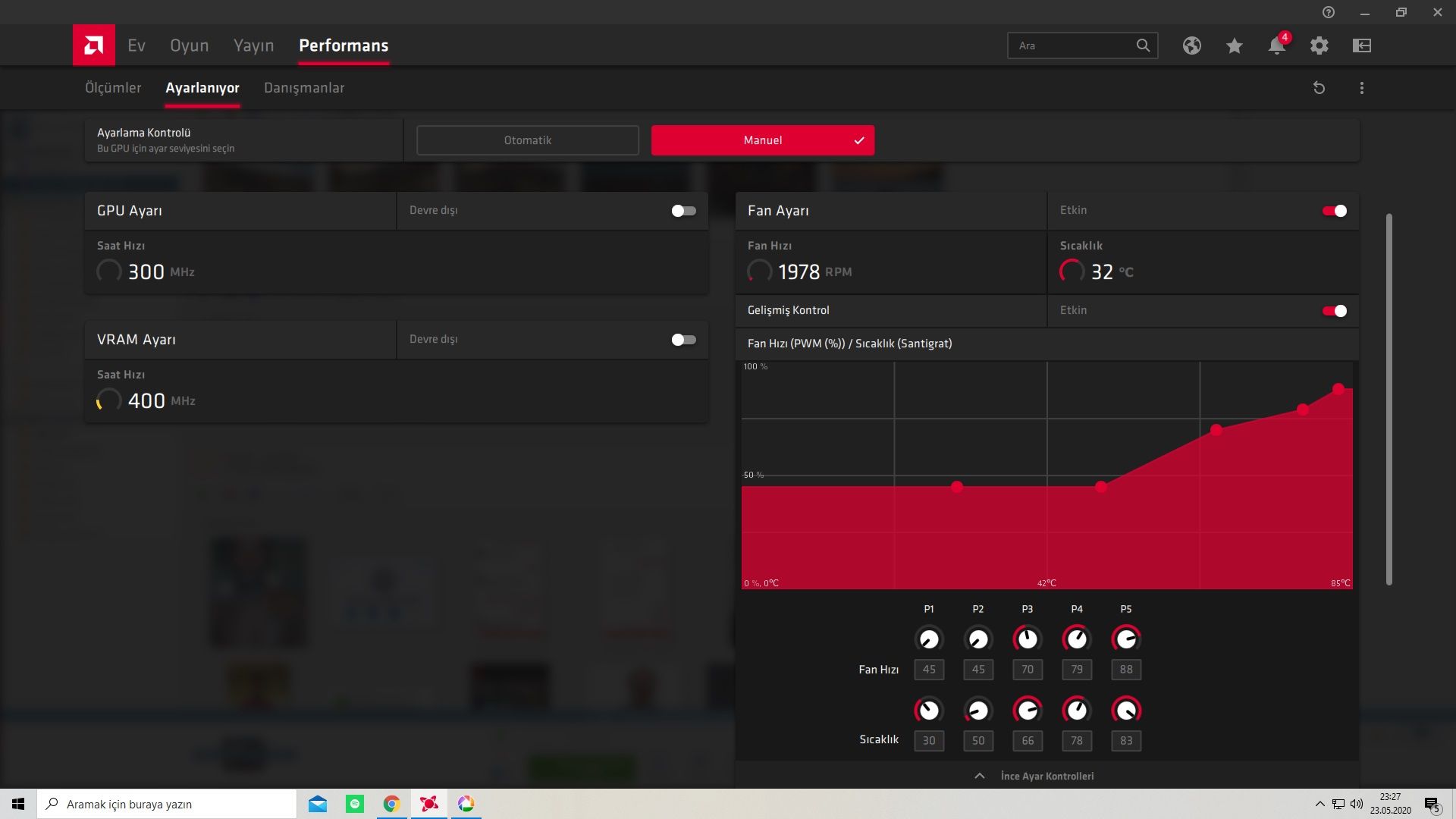

Şu an senin fan ayarını taklit ettim hocam. Eğer bu çözüm olmazsa undervolt yapacağım. Şu 2 fotoğrafta bir yanlışlık görüyor musun? Mesela p1 ve p2 kısımları sende 35 ama bende en az 45'e iniyor.

p1 p2 kısımları orası fan ayarı kendi kartının sıcaklığına göre ayarlayabilirsin ben orayı kafama göre ayarlamıştım. Mhz değerlerini değiştirdin mi göremedim de ?
Çünkü fan ayarından ziyade mhz değerlerini ve güç limitini değiştirmem etkiledi diye düşünüyorum ben.
Hayır o soldaki gpu ayarı ve vram ayarına dokunmadım. Aslında meselenin mantığını anlasam hepsini kendim ayarlayacam da bilgim yok. Yoksa başkasının ayarlarını kendi kartına uygulamak pek sağlıklı bir yöntem değil diye düşünüyorum.
Anladım hocam siz bilirsiniz. O zaman konuyu biraz daha araştırabilirsiniz oradaki değerler nedir ne işe yararlar. Ben kendim deneyerek uğraşarak yaptığım ayarlar bunlar ve bu ayarlar ile en stabil değerleri aldığımı düşünüyorum. Ve bende bilgisayarcı değilim ve aşırı bir teknik bilgim yok. Deneme yanılma yoluyla buldum açıkçası. Birkaç rx 590 kullanıcısına da tavsiye ettim olumlu sonuçla dönüş yaptılar bende sorun yaşayan arkadaşlara tavsiye ediyorum işte. Yani sadece fan ayarını değiştirmeniz sorunu çözmez sanırım.
Ben sizin ayarlarınızı deneyeyim birkaç gün. Memnun kalırsam değiştirmem, zamanla kurcalayıp mantığını da anlamaya çalışırım. Soldaki ayarları da paylaşır mısınız hocam?
Soldaki ayarlar bu şekilde. Ayrıca biraz aşağıda güç ayarlama kısmını da etkinleştirin ve güç limitini de -15 yapın. Ha birde tekrar hatırlatayım windows ayarlarından hızlı başlatmayı aç seçeneğini kapatın yoksa radeon ayarlarınız sıfırlanır bilgisayarı kapatınca.
