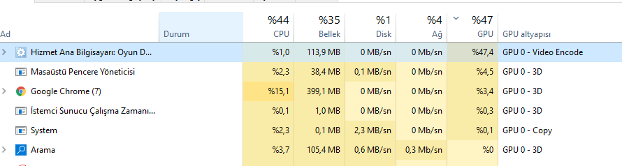

Arkadaşlar, Google'ı açtığımda svchost resimdeki gibi %47 sabit GPU kullanıyor.

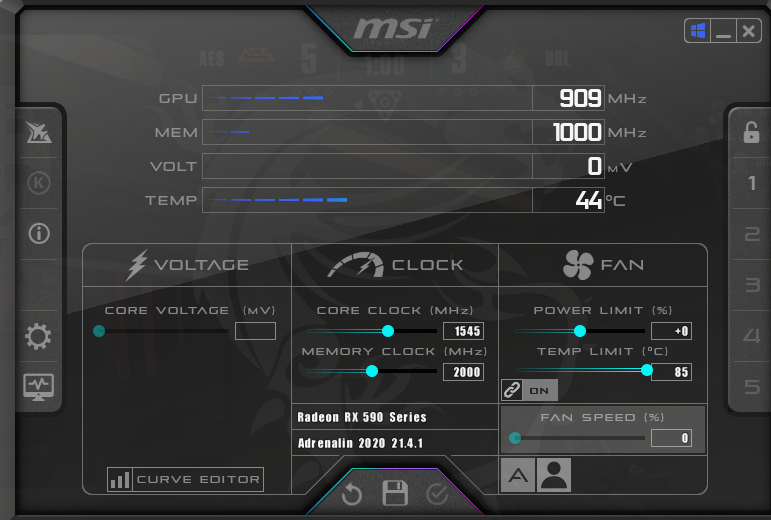

Ayrıca Afterburner'da Google'ı açtığım gibi saat hızı değerleri böyle oluyor.

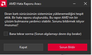

Ve bu konuyu yazarker ekranım gitti ve video sinyalı yok yazdı, ondan sonra ekran geri geldi ve şu hatayı aldım.
Bunun sebebi nedir? DDU ile sil yükle yapsam düzelir mi?
Eki Görüntüle 1030522
Eki Görüntüle 1030525
Eki Görüntüle 1030527

DDU ile silip WHQL sürücü yüklemek sorunu çözebilir. Hizmete sağ tıklayıp hizmetlere basıp hangi hizmetler olduğunu yazar mısın?
Şu an WHQL sürücüsü yüklü zaten silip tekrar yüklüyorum.
Ayrıca DDU ile sil yükle yaparken güvenli moda girmem gerekirmi yoksa direkt silip yükleyeyim mi?
Ben bu hatayı O.C yaptığım için alıyordum.
Bende undervolt yaptığım için eskiden alıyordum ancak şu an hiçbir şey yok.
Sorun Google'den sanırım DDU ile sil yükle yaptım hala Google'de 909 MHz oluyor ve svchost ekran kartını kullanıyor.
Opera'da böyle bir sıkıntı yok Opera kullanacağım.
