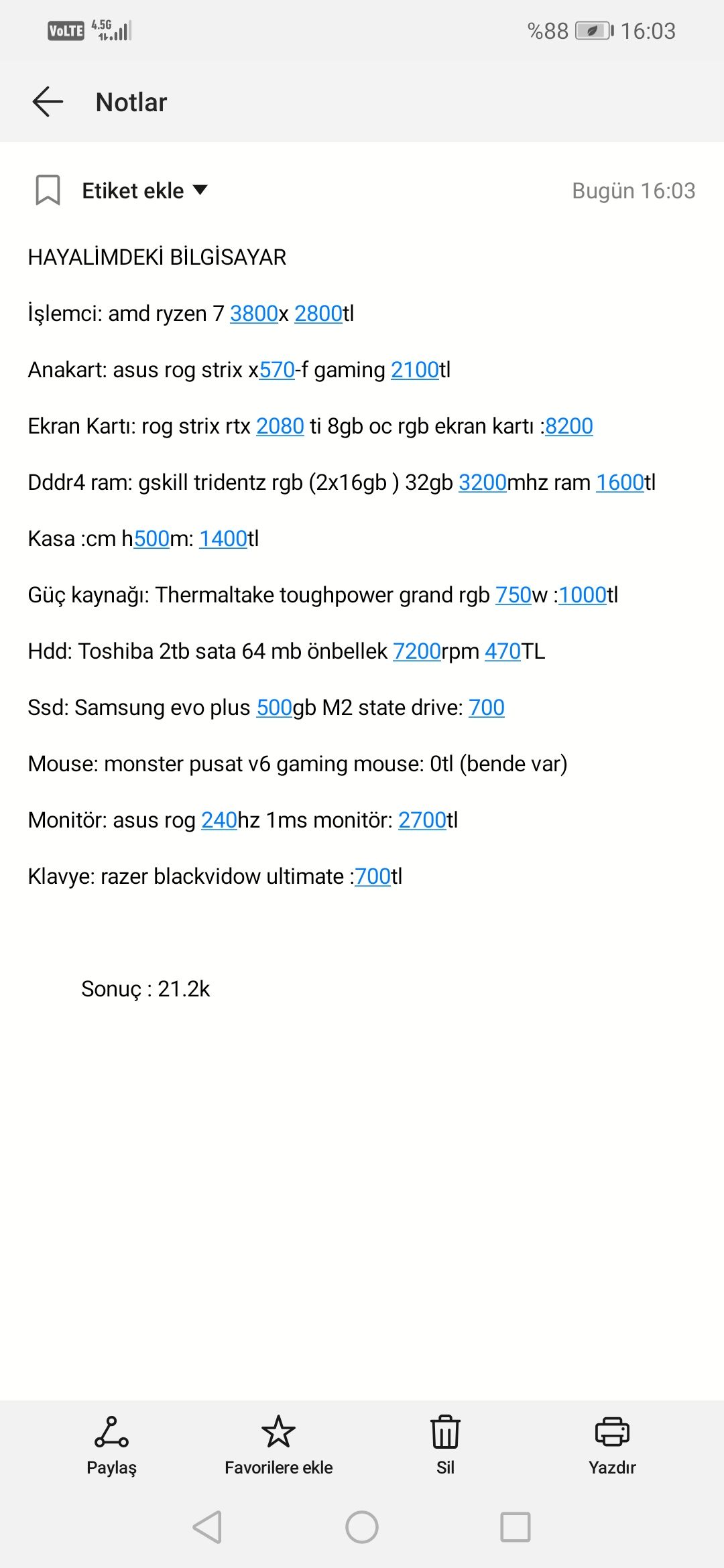

Kasa çok çok iyi. :) İnşallah en kısa zamanda ellerinizin altında olur mükemmel bir sistem olacak. 16 GB RAM bence yeterli ha sistemin için fakat herşey extreme olsun diyorsan render sürene biraz katkısı olur, ha dersen ki ben 1000 TL daha RAM için bütçe ayırabilirim 4x8 GB RAM kitleri var G.Skill'de bir gözat derim.
Ben açıkçası anakartımda 4 tane ram slotu olduğu için hepsini doldurmak istemiyorum ki ilerde upgrade yapabileyim. 32 gb 16x2 tridentz ram buldum ve listeye ekledim. Kasanın son hali muhteşem oldu:)
Şimdi en sıkıcı bölüm olan para kısmına geldim... Cüzdan ağlıyacak... Her şey için teşekkürler. Bir de technopat'ta arkadaş ekleme benzeri bir şey var mı? Sizinle konuşmak çok keyifli:)

Benim tavsiyem işlemciyi 3600x, çünkü R5 2600 bile 2700x den daha iyi tek çekirdek performansına sahip. Oyun için daha iyi olur. Ve R5 2600 bir çok oyunda %50 civarında kullanılıyor yani ileriye dönük olmasında sıkıntı yok 3600x in.
Ekran kartını 2000 serisi
Klavyeyi Huntsman
SSD Intel 660p 512gb
Bu şekilde çok daha uyumlu sistem olur.
