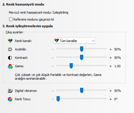

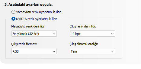

Evet ilk önce ekran kartının renk ayarlarını doğru olduğundan emin ol. Ben nvidia kullandığım için nvidia dan örnek vererek göstereceğim.

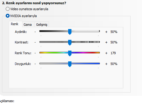

Çözünürlük değiştirme yerindeki renk ayarları böyle olacak.
Masaüstü renk ayarlarını standart bırakın.
Video renk ayarlarını da olduğu gibi bırakın.

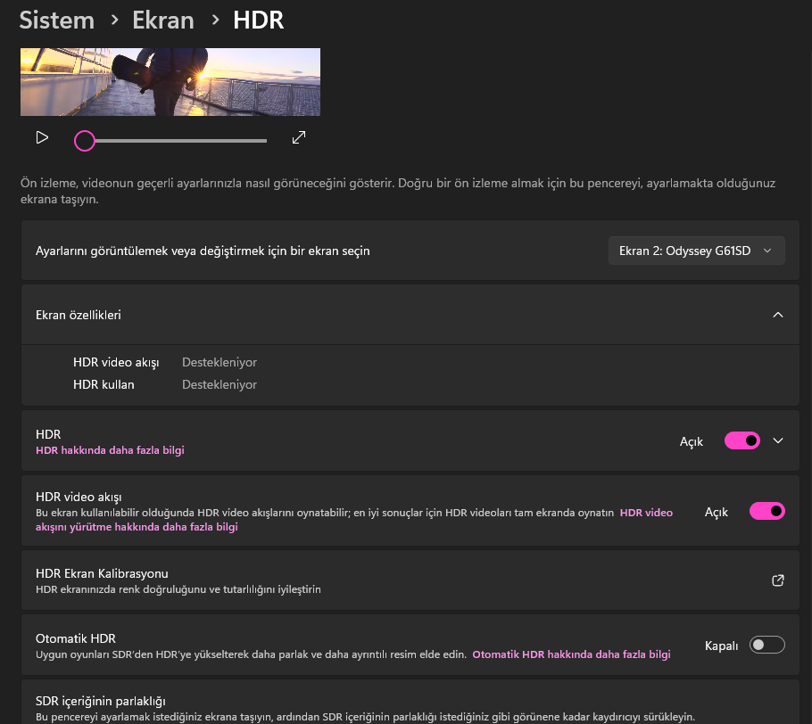

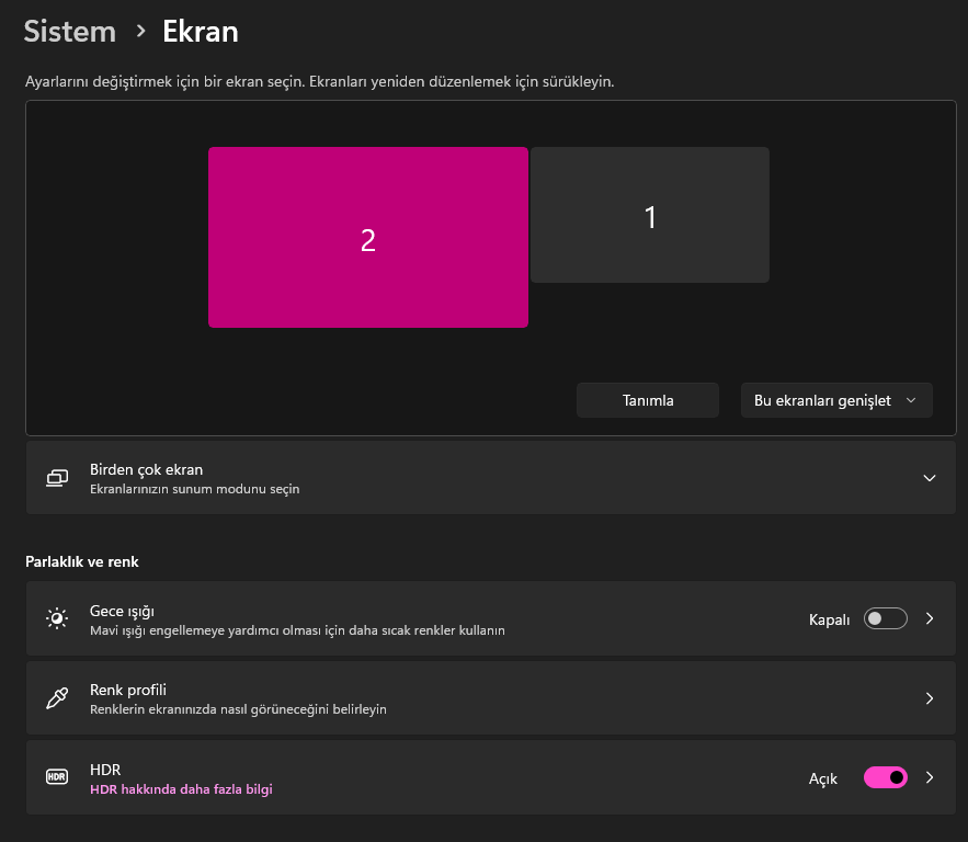

Gelelim 2. kısma. Bu monitörde gerçekte verim alabilmen için HDR Windows'tan açmak zorundasın. Açmazsan eğer monitörün parlaklığı çok sönük kalacak. Bu monitörün kendi parlaklığı IPS ekranlar kadar iyi parlak olmuyor sdr halinde. Bu yüzden sdr de de parlak kullanabilmek için HDR zorunlu açmak zorundasın.
Windows'tan monitörünü seçip HDR aç.
HDR'ın içine gir.
Burada HDR ekran kalibrasyonu var. Onu aç. Windows HDR ayarlama programını Microsoft'un mağazasından indir. Programı aç kullanmaya başlayın tıkla.

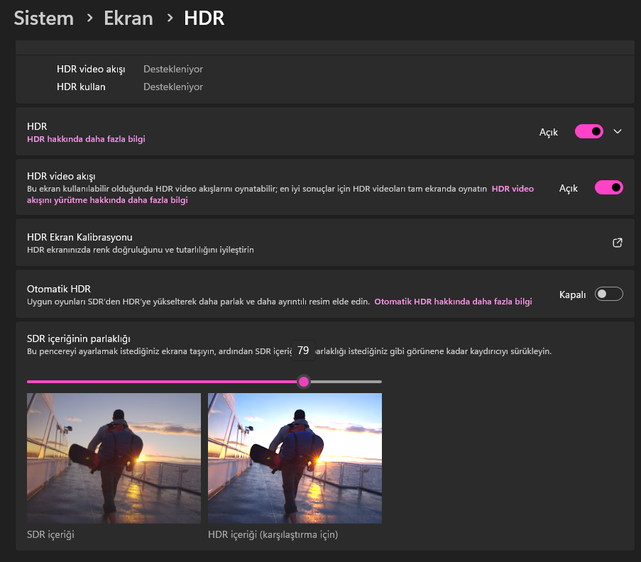

Aşağıda sdr içeriğinin parlaklığı var. Buradan sdr içerikleri örneğin; masaüstü parlaklığın, HDR olmadan oynadığın oyunlar, izlediğin sdr video içerikler vs. bunların parlaklığını buradan ayarlıyorsun.
Sdr içeriğinin parlaklığını 79'u geçmemeye çalış. Geçersen beyaz renkler patlıyor.
Eki Görüntüle 2471657
Eki Görüntüle 2471658
Eki Görüntüle 2471659
Eki Görüntüle 2471660
HDR'ın içine gir.
Eki Görüntüle 2471661
HDR'ın içine gir.

Evet ilk önce ekran kartının renk ayarlarını doğru olduğundan emin ol. Ben NVIDIA kullandığım için NVIDIA'dan örnek vererek göstereceğim.
HDR'ın içine gir.

Monitörün menüsüne gir bu sefer resim bölümüne gir vereceğim ayarları kullan en doğru renkler ve kontrast için.
Resim modu: Eko.
Parlaklık: 50.
Kontrast: 50.
Netlik: 12 (12'nin üstünde benim gözüme biraz keskin geldi o yüzden bunu kendi zevkine göre ayarla)
Renk: 28 (bu ayar en doğru renk kalibresini yapıyor benim iPhone ve Samsung telefonlarımın rengine göre)
Ton (Y/K): 0
Kontrast güçlendirici: Kapalı ( bu ayarı değiştirme renkleri bozuyor özellikle turuncu ve kırmızıları)
HDR ton eşlemesi: Statik.
Renk tonu: sıcak 1
Beyaz dengesi: Bütün renkler 0
Gama: 3 ( gamayı düşük yaparsan monitörün çok karanlık olur. Yükseltirsem renklerim bozulur diye korkma renklerin bozulmayacak ve siyah renklerin yine tam 0'a 0 siyah kalacak)
Gölge ayrıntısı: 0
Renk alanı: Normal.
En yüksek parlaklık: Kapalı.
Göz koruyucu modu: Kapalı.
Monitörün menüsüne gir. Oyun bölümünden Black equalizer i sdr içeriklerde 0, HDR içeriklerde 5 yapmanı öneririm. Peki neden farklı yapıyoruz. HDR içeriklerde monitörün Max verebildiği nit 430 olduğu için HDR içeriklerde özellikle gündüzleri biraz karanlık olabiliyor ışık alan bir odada. Ama eğer odanız çok ışık almıyorsa ve genelde karanlık veya loş ışıkta kullanacaksanız 0 da bırakabilirsin bunu.
Ayarları yaptıktan sonra şu videolarla test edebilirsin monitörü. Umarım hoşuna gider görüntü.
Kral çok teşekkür ederim. Ayarları yapmadan RDR 2 RDR2 ydi senin ayarları yaptım gerçek hayata döndü kralsın emeğin için tekrardan teşekkür ederim.
