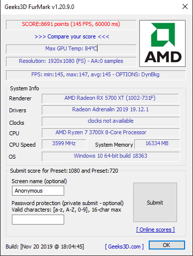

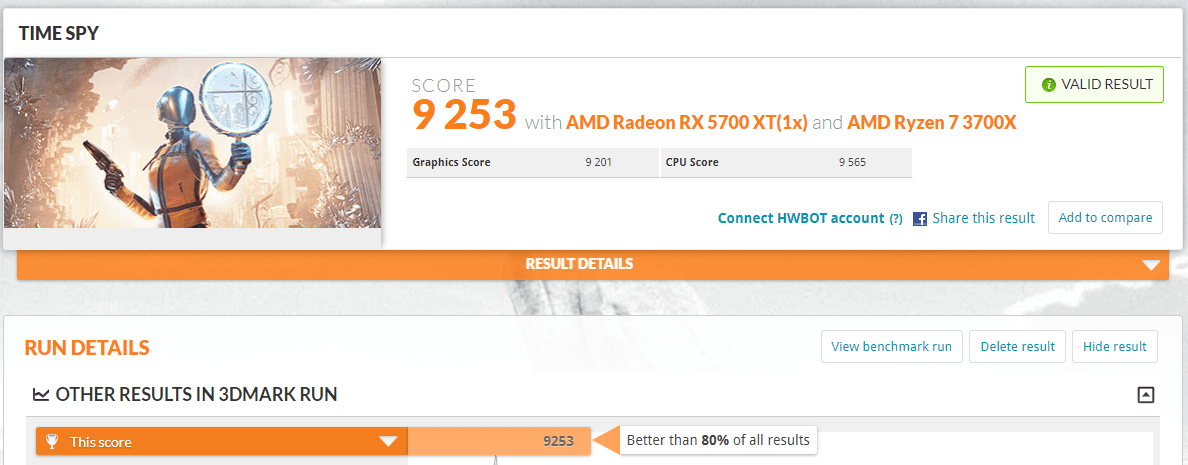

Furmak testi şimdi yaptım ama bu program için ekran kartını gereksiz zorluyor demiyorlar mı? 3DMark testini de atıyorum.

Anlıyorum şimdi kartın önünde bulunan Corsair fanları öne takmayı deneyeceğim onun dışında FurMark test sonucu iyi mi kötü mü benim bilginiz var mı bu konuda?
82 derece RX 5700 XT için normal geldi bana, kötü sonuç değil ortalamaya bakarsak. Furmark kartı çok zorlayan bir test zaten.
Kasanın hava akışını iyileştirirseniz 4-5 derece düşüş olabilir.
Eki Görüntüle 473441
Eki Görüntüle 473442
Dün gece uykum vardı bugün çıkartacağım(Deneyeceğim) onları da olmazsa bilgisayarcıya götürürüm.
Hiçbir oyun Furmark testi kadar zorlamıyor diye biliyorum. Zaten 84 derece aşırı yüksek bir değer değil. İlk başta da dediğim gibi sorun kartta değil kasanın hava akışında. Daha iyi bir kasaya geçersen, sıcaklıklar 4-5 derece daha aşağıda olacaktır. Bütçen yoksa bu şekilde de kullanabilirsin. Şahsen ben ileride daha iyi bir kasaya geçmeni öneririm.
