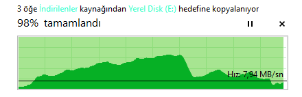

1 gblık dosya aktarıyorum 2. hddye gördüğün gibi hız en fazla 30 u gördü benim bildiğim bi 100e kadar çıkması lazım daha 1 senelik hdd yorulmuş hdd de değil.

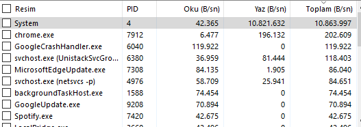

Eki Görüntüle 703953şuan google dan bir dosya indiriyorum 30 gblık o yüzden google yüksek çıkıyor şuanda pc biraz yavaş çalışıyor öyle büyük bir sorun yok
