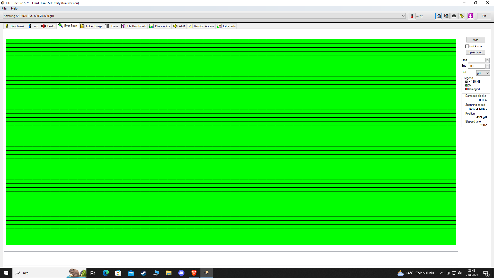

Merhaba arkadaşlar, Böyle bir hata alıyorum apartmanımızda son 2-3 gündür çok sık elektrik kesintileri yaşanmaya başladı bugün PC açarken bu hata ile karşılaştım ve korktum HD Tune Pro ile tarama yaptım. Sonuçlar aşağıda ki görsellerde.
SSD: Samsung SSD 970 EV0 500GB.
SSD'nin daha ne kadar ömrü vardır veya kötü durumda mı?
Ayrıca Samsung'un kendi uygulamasından da tarama yaptım. Şöyle bir sonuç çıktı:

Sorun olmasa bile Windows 10 delirtebiliyor. En son ben yedek diski çıkartıp yerine başka bir disk taktım, sonra onu da çıkartıp ilk baştakini taktım. Sırf bunun için format attım aldığınız hatayı alıp da.
Bu arada format atmadan da çözülebilir.
Diskte sorun yok. Normal Windows önlemleri düşündüğüm gibi. Üstteki hocamın attığı komudu deneyin.
