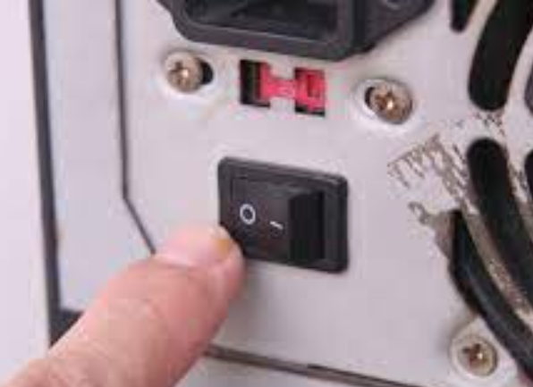

Dediğim resimde attığım kabloyu çıkarım tekrar yerine oturttunuz mu? Evet veya hayır yazabilir misiniz? Ayrıca şüphelendiğiniz var ise PSU'dan anakarta gelen bu tip bir kabloyu da çıkarıp takınız.
