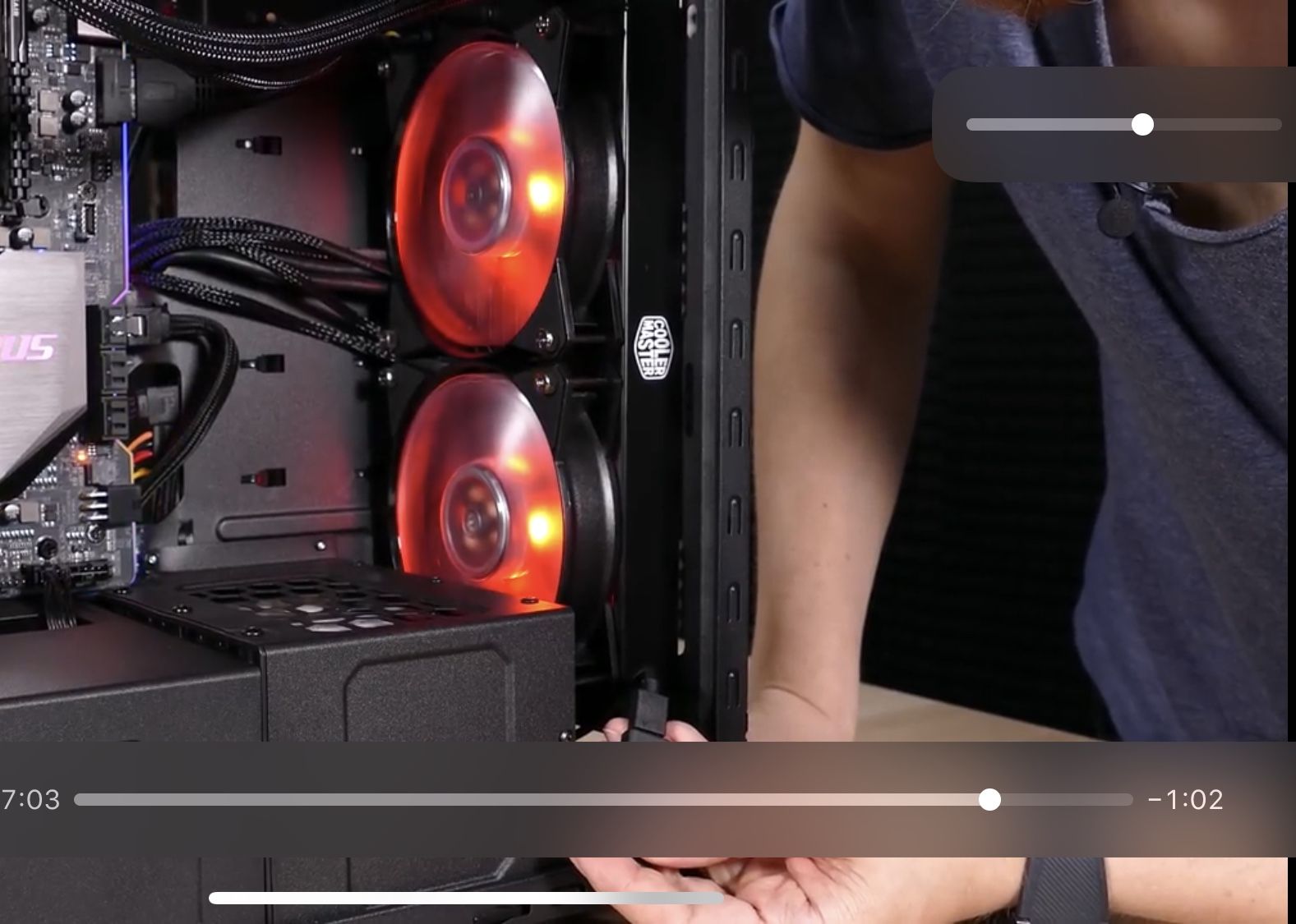

Benim merak ettiğim şey çözüm benim söylediğim ve sen yapmıyosun konuyu kapat git diyebilme özgüvenini nerden buluyosun. Bu işe hayatını harcamış şuan onun kurmuş olduğu forumda tartışabilme imkanı bulduğun recep beyin videosuna bakarak yaptım diyorum yanlışlık yok diyorum bak buda videodan ss
diyip göstersemde daha ne kadar ısrarcı olabiliceksin cidden merak ediyorum. Desen ki kardeşim macununu değiştir yok soket bıraketini üste tak veya pompanın takarken temasta sıkıntı olabilir desen kablolamanda problem var desen bıostan yapman gereken ayarlar var bak şöyle şöyle desen öpüp başımın üstüne koyucam ama dünden beri yan tarafı açık kasanın havalanma problemini çözmeye çalışıyoruz. Birde gelip üstüne trip yiyiyorum. Bin kere teşekkür ediyorum ayırdığınız zaman için vs. diye ama arkadaş hala daha diyo ki çözümü sundum yapmadın konuyu kapat git. Dostum verdiğin emek için minnettarım ama bu konu başlığından başkalarınında yararlanıcağı göze alırsak senin önerini dikkate alıcak başka arkadaşlar olucaktır. Ama bu benim sıkıntımın çözümü değil artık bunu anla ve kabullen lütfen. İyi günler.

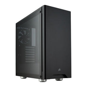

Kullandığınız kasa bu değilmi ?
Corsair carbide 275r ile ilgili görsel sonucu
Eğer bu ise görebileceğiniz gibi fotoğrafa dayanarak ön panelinde yanda ve üstte hava girişi var. Bu girişler küçük olduğu için siz havayı ittirmeye çalışırken türbülans oluşturabilir. Siz buraya iç taraftan hava vurmaya çalıştığınız zaman hava radyatör ve ön kapak arasında sıkışır çünkü havanın rahatlıkla çıkabileceği ızgara tipi bir ön kapağı yok. Kasanızın kapağının açık olması sıcaklığı düşürür. Ama siz radyatördeki havayı fanlarla iterek ön kapak ile radyatör arasına sıkıştırıyorsunuz. O küçücük deliklerden ise hava zorla çıkmaya çalışıyor. Sizden ricam zamanınızı ayırıp fanların yönünü çevirip tekrar dener misiniz?
