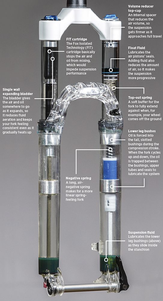

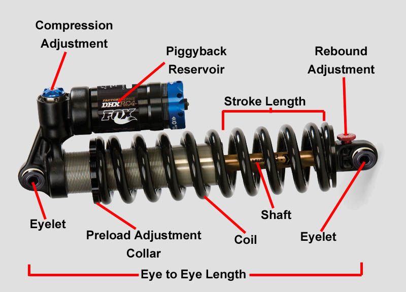

Tamam kardeşim, bir sprey amortisör yağlayabilir, keçeyi kaldırıp içine sprey sıkıldığında sprey onu kayganlaştırmaz ama yağlar tamam kardeşim anlayabiliyorum seni, attığın maşa zaten çakma mat bir görünüme sahip normal bir maşa mat değil parlaktır, 20 liraya N11'de satılan maşalardan hatta içinde sadece yay var o kadar, normal bir maşada olan bir şey yok, hatta markası KNT gibi bir şey ne oldu hakkında bir fikrim yok, aynen kardeşim bu linkteki amortisör yağlamak için kullanılmıyor değil mi?
Senin attığın sprey bir amortisörü yağlıyor, aynen kardeşim yıllardır bisikletçiler, Shimano teknik servisi, Rockshox teknik servisi yanlış yapıyor senin dediğin spreyle yağlamalılardı, al bak bu adamlarda yanlış yapıyor.
Uğraşamıyacağım senle yıllardır kullandığımız şey aslında yanlışmış!
Şu 36 liralık spreyi bir FOX 40 Elite adlı profesyonel bir amortisörde ya da XCT V3 gibi giriş seviyesi bir amortisörde, RockShox XC30 gibi orta seviye bir amortisörde keçesini kaldırıp içine sıktığımızda yağlanıyor değil mi? Yıllardır amortisör üreticileri kendi amortisörlerini yanlış bir şekilde yağlıyormuş. Bu aşağıdakilerinde anlattıkları yağ değil galiba?
Size artık yazmayacağım, kendinizce bir şeyler uydurup yağlanıyor diyorsunuz.
