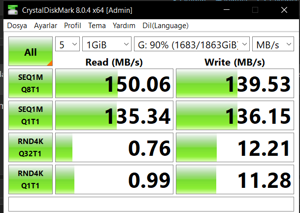

HDD'ye CrystalDiskMark ile hız testi yapıp ekran görüntüsü atar mısın? HDD böyle takılmalar yapabilir çok yavaşladıysa.

Buyrun hocam.
