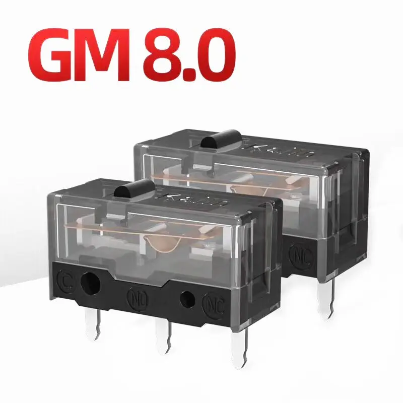

Rival 600'ü mü değiştirdiniz acaba? Ben Kailh GM 8.0 aldım da onlar uyar mı Rival 600'e? Ayrıca lehimleme işini elektronikçide yaptırsam ne kadar alırlar tahmini? Umarım içini açabilirim kablolari koparmadan.Attığınız linkteki omron switchlerle değiştirdim ve şu an sorunsuz bir şekilde kullanıyorum. Sayenizde yeni bir mouse almaktan kurtuldum, sadece switch, ince uçlu havya ve lehim pompası ile sorunum çözülmüş oldu. Sorunuz varsa seve seve yardımcı olabilirim.
Evet Rival 600' de değiştirdim. Tam emin değilim sizin aldığınız uyar mı ama lehimleme işi eğer eliniz alışkınsa çok zor bir işlem değil. Elektronikçinin de fazla bir ücret talep edeceğini sanmıyorum. İçini açma hususuna gelirsek de, eğer dikkat ederseniz kabloları koparmadan kolayca açabilirsiniz.Rival 600'ü mü değiştirdiniz acaba? Ben Kailh GM 8.0 aldım da onlar uyar mı Rival 600'e? Ayrıca lehimleme işini elektronikçide yaptırsam ne kadar alırlar tahmini? Umarım içini açabilirim kablolari koparmadan.
