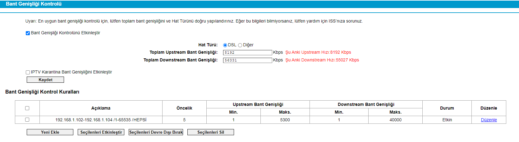

Bant genişliği kontrolü vs. gibi ayarlar buldum.
Eki Görüntüle 1483693
Bu şekide yaptım bufferbloat testi A çıkmaya başladı fakat QoS'ye dair hiçbir şey yazmıyor.
Demek ki varmış, evet doğru yapmışsınız test sonucunuz güzel çıktıysa tebrik ederim :) Bu arada 40000 yerine 50000-52000 deneyin derim sorun çıkarmaz.
Hocam aşağıda gördüğünüz gibi 4 tane cihazım var. Siz herhalde cihazların IPlerini ayrı ayrı kaydetmişsiniz. Ben hepsini bir arada olacak şekilde yapamaz mıyım? Kontrol kurallarından bahsediyorum.
192.168.1.100-192.168.1.105
Şeklinde yapsam uygun olur mu yoksa her cihaza ayrı kural mı atamam lazım?

Hocam aşağıda gördüğünüz gibi 4 tane cihazım var. Siz herhalde cihazların IP'lerini ayrı ayrı kaydetmişsiniz. Ben hepsini bir arada olacak şekilde yapamaz mıyım? Kontrol kurallarından bahsediyorum.
Aynı IP adresine kayıt edebilirsin ancak çok başka sorunlara yol açabilir, o yüzden ayrı ayrı farklı IP adresleri vermek daha garanti yöntem.
