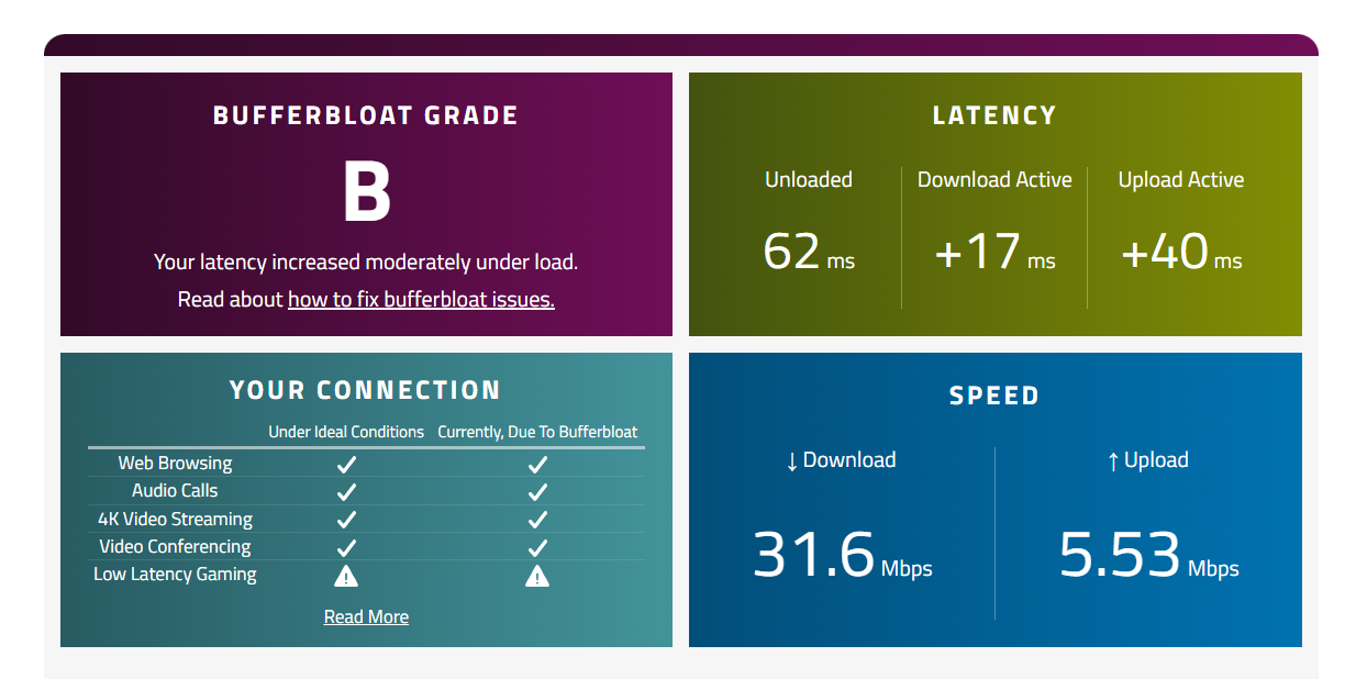

İkinci ekran görüntüsünde hızımı daha fazla kısıtladım ve akşam değil gece denedim. Ancak ping çok daha iyi seviyelere düştü. 35Mbps için kullandığım ayarlar:

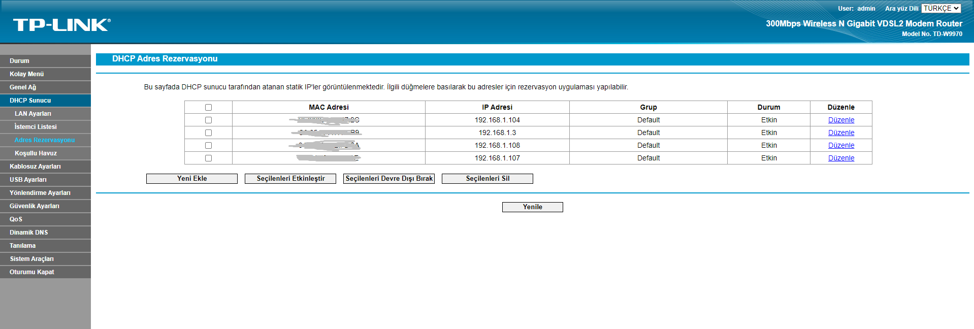

Eğer IP adreslerinin değişebileceğini düşünüyorsanız istemci listesindeki MAC adreslerine hali hazırda kullandıkları IP adreslerini atayabilirsiniz:

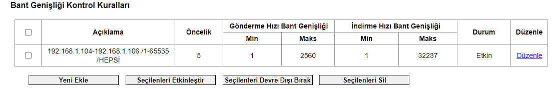

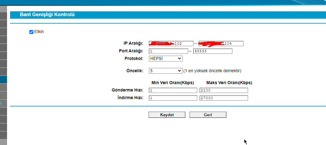

Hocam ben şimdi ayrı ayrı cihaz eklemek istiyorum. Sırasıyla görselleri koydum önce bi bilgisayar ekledim 2.görseldeki gördüğünüz o image-29.png
Bilgisayarı ekledikten sonra da telefon eklemek istedim ve nasıl yapacağımı bilmiyorum

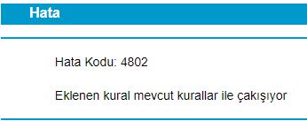

Şu görseldeki gibi yapınca hata alıyorum
Ne yapmam gerekiyor?
Hocam ben şimdi ayrı ayrı cihaz eklemek istiyorum. Sırasıyla görselleri koydum önce bi bilgisayar ekledim 2.görseldeki gördüğünüz oEki Görüntüle 2059276
Eki Görüntüle 2059277
Eki Görüntüle 2059278
Eki Görüntüle 2059279
104-106 arası yazarak 104, 105 ve 106'yı zaten eklemiş oluyorsunuz. 102 ve 103'ü eklemek için 3. resimdeki IP aralığında 104 yerine 103 yazmanız lazım.

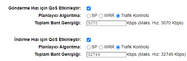

  • Öncelikle modemin QoS --> Temel Ayarlar bölümüne gelip maksimum değerleri kutucuklara giriyoruz ve indirme gönderme hızlarını trafik kontrollü olarak aktif ediyoruz.
Eki Görüntüle 1466961

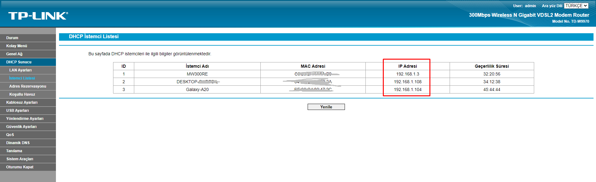

  • Daha sonra DHCP sunucu --> İstemci listesi sekmesinden Modeme bağlı cihazların IP adreslerini teyit ediyoruz.
Eki Görüntüle 1466962

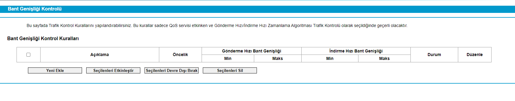

  • Akabinde QoS --> Bant genişliği Kontrolü sekmesinden "Yeni Ekle" diyoruz
Eki Görüntüle 1466966
Eki Görüntüle 1466967
Yeni ekleme kısmı bomboş olacağı için biraz kafanız karışabilir ancak merak etmeyin, ilk yapmanız gereken IP'sini tespit ettiğiniz ana cihazının IP aralığını yazmak. Bunun için IP adresiniz örneğin 192.168.1.108 ise IP aralığının ilk kutucuğuna 192.168.1.107 İkinci kutucuğuna ise 192.168.1.109 yazmak olacaktır.

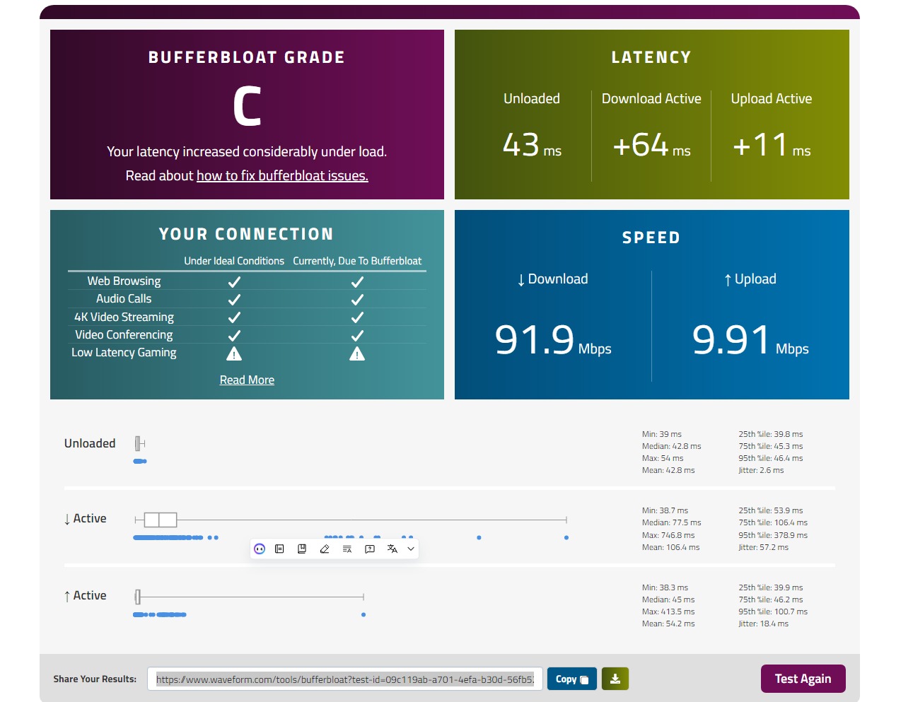

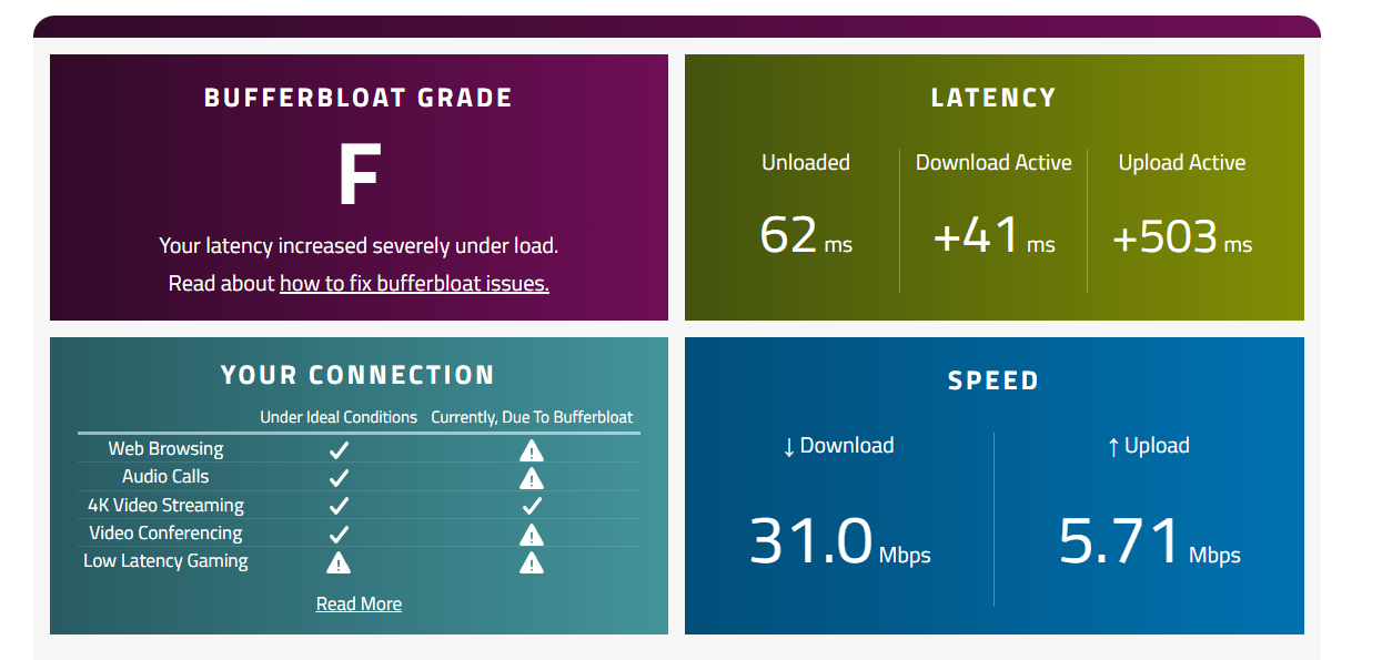

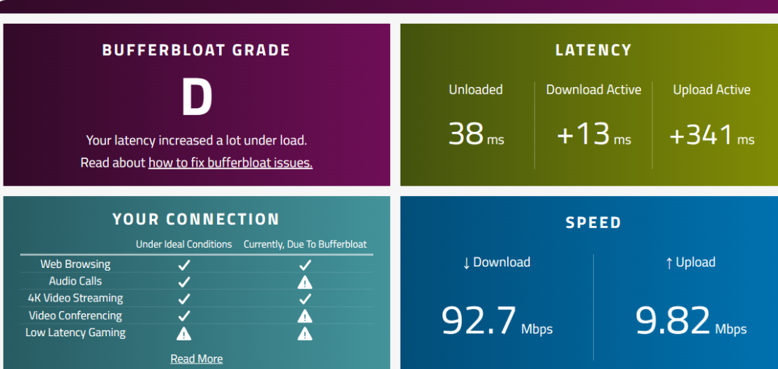

Modem kendi ayarlarındayken değerler:
Eki Görüntüle 1468358

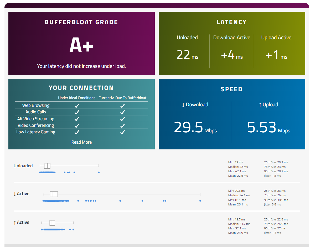

Modem ayarlarından sonra değerler:
Eki Görüntüle 1468359
Eki Görüntüle 1468360

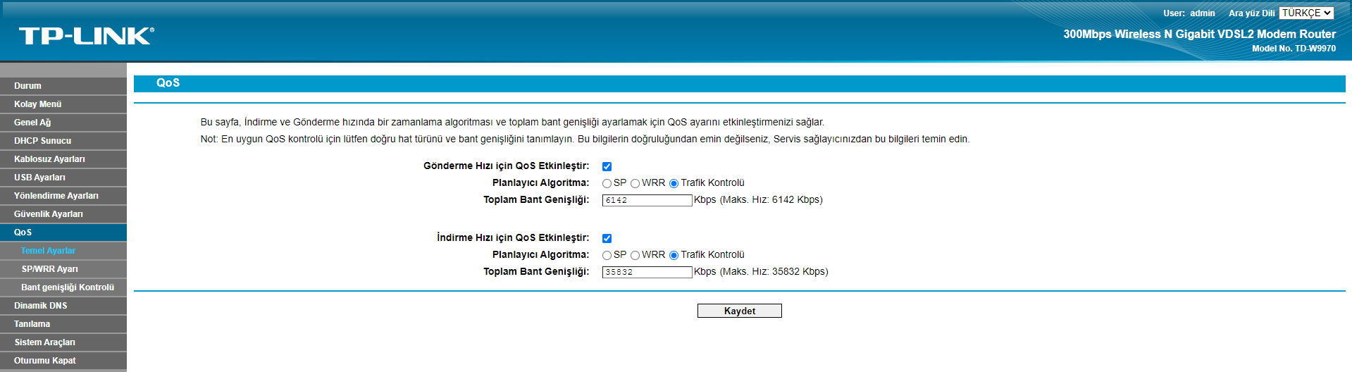

Merhaba, bugün uzun denemeler sonrası ping düşürme işlemi için QoS ayarını W9970 modemlerde nasıl yapılacağını göstereceğim.

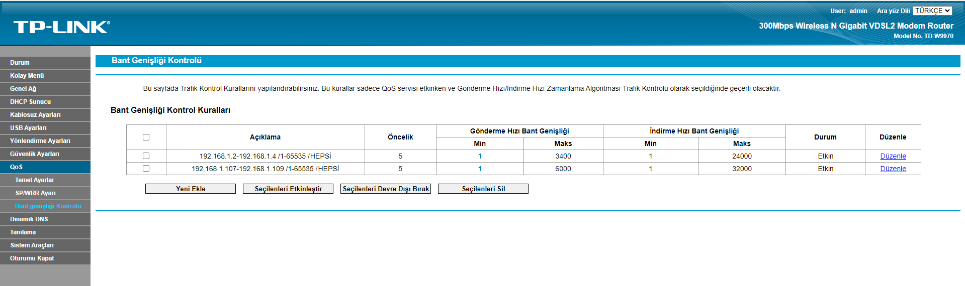

Eki Görüntüle 1468361
Üst kural misafirler ve TV 'e ayarladığım router için, alt kural ise PC için geçerli.
