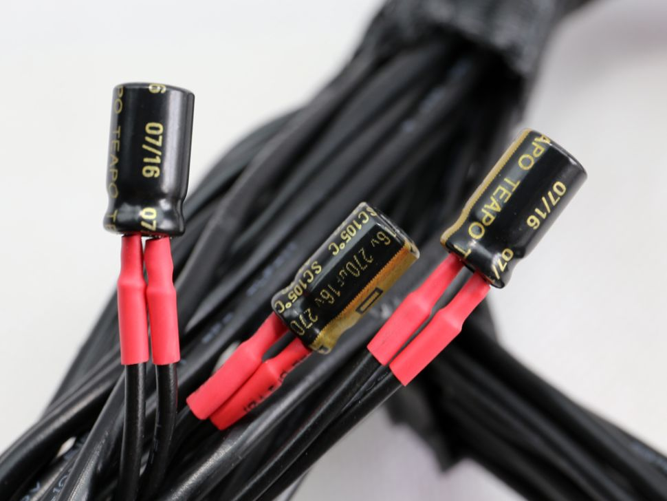

Evga 850w Gold Supernova G3
Güzel bir ünite, sadece uyku modunda 0.2W ile fazla güç tüketiyor. Sorun değilse sıkıntı yok. Bir de fanı agresif biraz, ses yapar yani yüksek yüklerde.
Kabloların ucunda kapasitör olduğu için uç kısımlarını fazla bükmemek gerek.
SC serisi kapasitörler Teapo'da çok da iyi değil, yine de ripple değerlerini düşürmede iyi yardımcılar.
Eki Görüntüle 1529450
