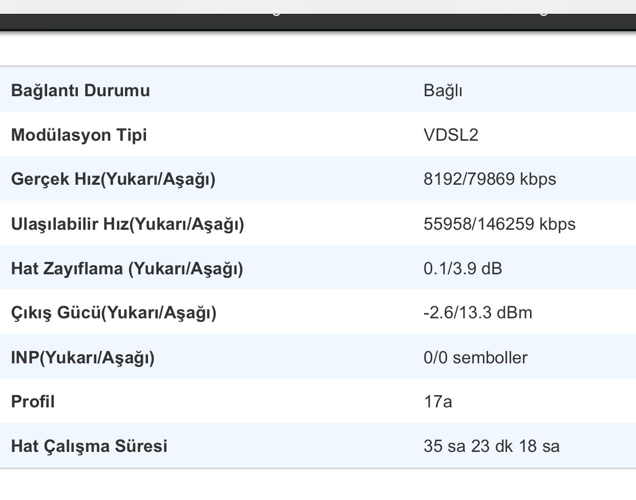

Şöyle söyliyim türk telekomda çalışıyorum gelen kapasite 55 bin neyden kaynaklı bilemem mesafe kaynaklı veya lokal devrende bozukluk var veya iç tesisatında. Ve gelen kapasite 55 bu kapasite ile 75 alamazsın vermezler zaten hatta sen hattını arayıp 50 mbpsye çıkar bol bol kopmaların başlar.
İnanın ben de bilmiyorum. Ama şunu demek isterim ki kablolarımda hiçbir kopukluk, sıkıntı ek vs. yok. Her şeyim son derece düzgün. Kablolarımı yeniletsem de aynı değerleri alacağımdan eminim son derece. Ayrıca şu da var. Üzümü ye bağını sorma. 😂
Mesela benim evime hat 117 metre ileriden geliyordu hattım 75 mbps ve kapasite 115 120 bin civarı geliyor evimin 20 metre yakınına 1 tane daha tp23 dolap koyuldu şuan 145 150 bin kapasite geliyor 😅 Çok şanslıyım ki oturduğum binaya 2 tane fiber dolaptan hat geliyor birde binaya fiber geliyor😅😅😅 Prize kadar fiber var

İyi hayırlı olsun ne diyim bakır santralden gelmesinden kat kat iyidir tabiki ölüm o santralden internet kullanmak hele bide mesafe uzaksa vay haline 😅 bu şekilde benim hat değerlerim. Lokal devre bozuksa bunu senin anlaman imkansız ki saha dolabından binaya gelen ana kablodaki devreden bahsediyorum.
    79,6 KB · Görüntüleme: 92
