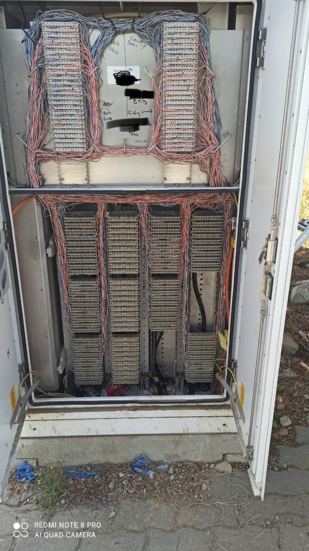

Mesela senin Tip7 dolabın içide böyle Altta modüller var sol en üst A1 aşağıya doğru A1 - 10 arası gider arada 1 boşluk var B geçer sonra 10 taneden sonra C D diye gider yani Sadece A 1 2 3 olmaz

Dolap yapılırken bir fotoğraf çekmiştim şu şekilde.

Dolanın altındaki reglet raflarını regletlerle doldurdular.
