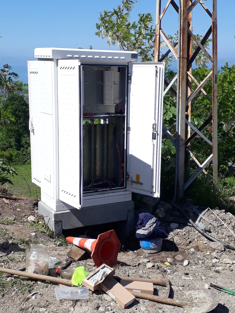

Peki DSLAM'ın bunu desteklemesi gerek diye düşünüyorum. Şu anki Tip-7 kabinimizin kurulumuna bizzat şahit olmuştum. Kapısı açıkken içerisinde Nokia paketleri mevcuttu. Bu sebepten Alcatel/Nokia marka DSLAM bulunuyor diye düşünüyorum ancak tam model numaralarını bilmiyorum. Ufak bir ipucu gerekiyorsa eğer bu DSLAM'lar Lantiq DSL CPU kullanıyor. Böyle bir kabinde mesela ODF destekliyor mudur tahmininizce? Eğer böyle bir şey varsa eve kadar kişisel bir fiber hat çekilmesi epey kolay olur diye düşünüyorum.

DSL şebekesi besleyen iki durum var. Bir DSLAM'a giren çift fiber, Santraldeki switch'e bağlı. Diğer durumda ise sahadaki Switch+Santral switch. Yani bir nevi AON şebeke. PON şebeke ise pasif. Bu Tip sahaların içindeki çatı sökülerek OB konulursa, OFSD mantığı gibi olur ve FTTH verilebilir. Bazı durumlarda OLT konumlandırılması ve kabin içinde de ODF çatısı var ise sahadan erişim verilebilir. Bir çok durum var. Kabin içini çekebiliyorsan çek, beni etiketle bilgi vericem.
Tüm arşivime baktığımda kabinin en net böyle bir fotoğrafını bulabildim. Bu aşamada ekipler kabin içi regletleri yerleştiriyordu.

Aslında bu kabin üzerinden Patch panel/ODF ile çok rahat bir şekilde FTTH verilebilir. Bu Dolapların bazıları combo. Ama bu değil. Bu saha dolabına Santraldeki switch üzerinden geliyor yani Switch-Saha dolabı. Yani AON aktif şebeke. Bu şekilde FTTH çekilemez.
Fakat Alt bölmeye ODF/Patch panel fiber çatısı üzerinde, OB (optik bölücü) pve yapılır ise erişim, Santral tarafında OLT veya OLT komunlandırılrsa FTTH verilebilir. Aslında bu kabin, "Mini santral" olma potansiyelinde Bölge T.T ile konuşman lazım aslında, eğer ki uğraşırlarsa olur. Ama buna yanaşırlar mı orası muallak. Bu dolabın yanında OFSD bile koyup, FTTH bile verebilirler aslında.

Evet. Fakat bölge kalabalıksa işler biraz santral tarafındaki Access switchlerin ve Core routerların (edge) mpt'sine göre değişir. ana omurga cihazları SSG/SSR/SR cihazların yoğunluğu, OLT kartlarda kullanılan modulasyon pt'e göre de değişir. Misal Türk telekom OLT'deki port sayısı 20 (bazı durumlarda 16) Her bir port üzerinden çoklama yapılır. Fakat burda yapılacak olan çoklama bölge bazlı hız sorununa sebebiyet verir. (Bölge çok kalabalıksa) Genelde OLT Kartlarda GPON/XGS Pon combo kullanıyorlar ve 1:128 çoklama yapıyorlar. Santral tarafını da bilmek gerekiyor. Eğer Santral tarafında bir sıkıntı yoksa, Tip kabinin yanına OFSD bile konulup FTTH'i verirler. Eğer OFSD olmaz ise de yukarı da dediğim gibi tip saha içinde p.p (patch panel-ODF) OB (optik bölücü) ile OLT ring hattında FTTH verilebilir.
