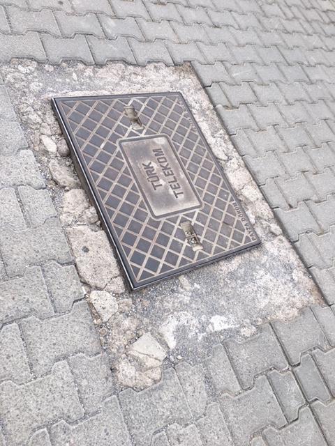

Hocam, dün akşam okuldan dönerken farkettim evin yakınlarına ana caddeye bizim sokağın girişine türk Telekom logar kapağı koymuş bunun gelecek olan altyapıyla ilgisi olabilir mi?
İlgisi vardır muhtemelen. Bunlar genelde yer altı çalışmaları için birer dağıtım noktası görevi görür.

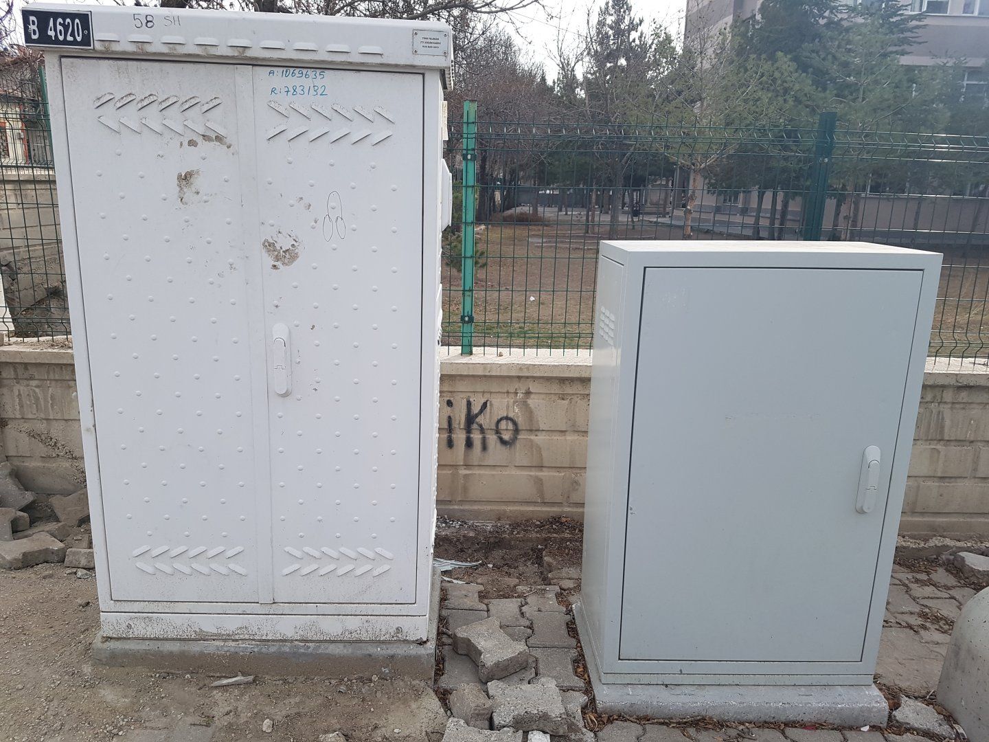

Hocam görselde ki kabin fiber optik kabini mi? Bizim eve en yakın olan bu var. Buradan mı internet altyapısını çekerler? Birde bir önce ki yanıtımda rögar kapağı ile ilgili oradan sadece bakır kablo geçiyormuş bu doğru mu? Birçok yerde bu şekilde yazmışlar.
Hocam bu kabini emin olmamakla birlikte Tip-1 kabine benzettim. Şuradaki 27-28-29-30 ve 31. sayfalarda Tip-1 kabin gösterilmiş: H-AES İŞLETME Hazırlayan A. Buket Kolcu - PDF Ücretsiz indirin
Bu Tip serisi kabinler VDSL hizmeti verir. Ama bazı bölgelerde içerisine bir optik bölücü yerleştirip fiber altyapı kurdukları da oluyor. Size bu kabinden mi fiber çekerler başka bir kabin mi kullanırlar bilemem. Bölgenizin planlamasına bağlı bir durum.
Kabinin sol üst tarafında "SD 115" yazıyor. Bu kısaltma bu kabinin 115 numaralı sahaya hizmet verdiği anlamına geliyor.
Öte yandan o rögar kapağı yuvarlak olduğu için biraz kafa karıştırıyor. Açıkçası siz böyle yazınca benim de kafam karıştı. Fiber sahalarında genelde şunun gibi dikdörtgen rögar kapağı kullanılır:
Yuvarlak kapak ile bunun farkını bilmiyorum. Eğer yuvarlak kapağın olduğu yerden sadece bakır kablo geçiyorsa işin rengi değişir. Ama size zaten projenizin fiber olarak çizildiği söylenmiş. Yani size bakır altyapı (ADSL/VDSL) çekeceklerini sanmıyorum. Zaten TT son zamanlarda fiber yatırımını hızlandırdı.

Yok hocam merak etmeyin. Ben sadece o kabinin VDSL kabini olduğunu söyledim. Dediğim gibi bazen VDSL kabinlerinden de fiber çekilebiliyor. Size altyapı projenizin fiber olarak çizildiği söylendiyse fiber gelecektir, rahat olun.
Bakın mesela aşağıdaki fotoğrafta soldaki kabin Tip-7 dediğimiz VDSL kabini. Sağdaki ise GPON sahalarında kullanılan OFSD (optik fiber saha dolabı)
Bizim buralarda henüz OFSD yokken de birtakım binalarda FTTH (eve kadar fiber) vardı. Daha sonra sanıyorum ki kapasite yeterli gelmedi ve OFSD yerleştirildi. GPON dediğimiz sistem pasif çalıştığı için OFSD içerisinde elektrikle çalışan herhangi bir aksam yoktur. Optik bölücüler ve ek kasetleri yer alır. Ama GPON için bu saha dolabı şart değildir. Dediğim gibi bizim buralarda OFSD yokken de FTTH kullanan binalar vardı. Size de fiber gelmesi için OFSD şart değil. Tip serisi bir kabinin içerisinde optik bölücüden size de fiber çekilebilir.

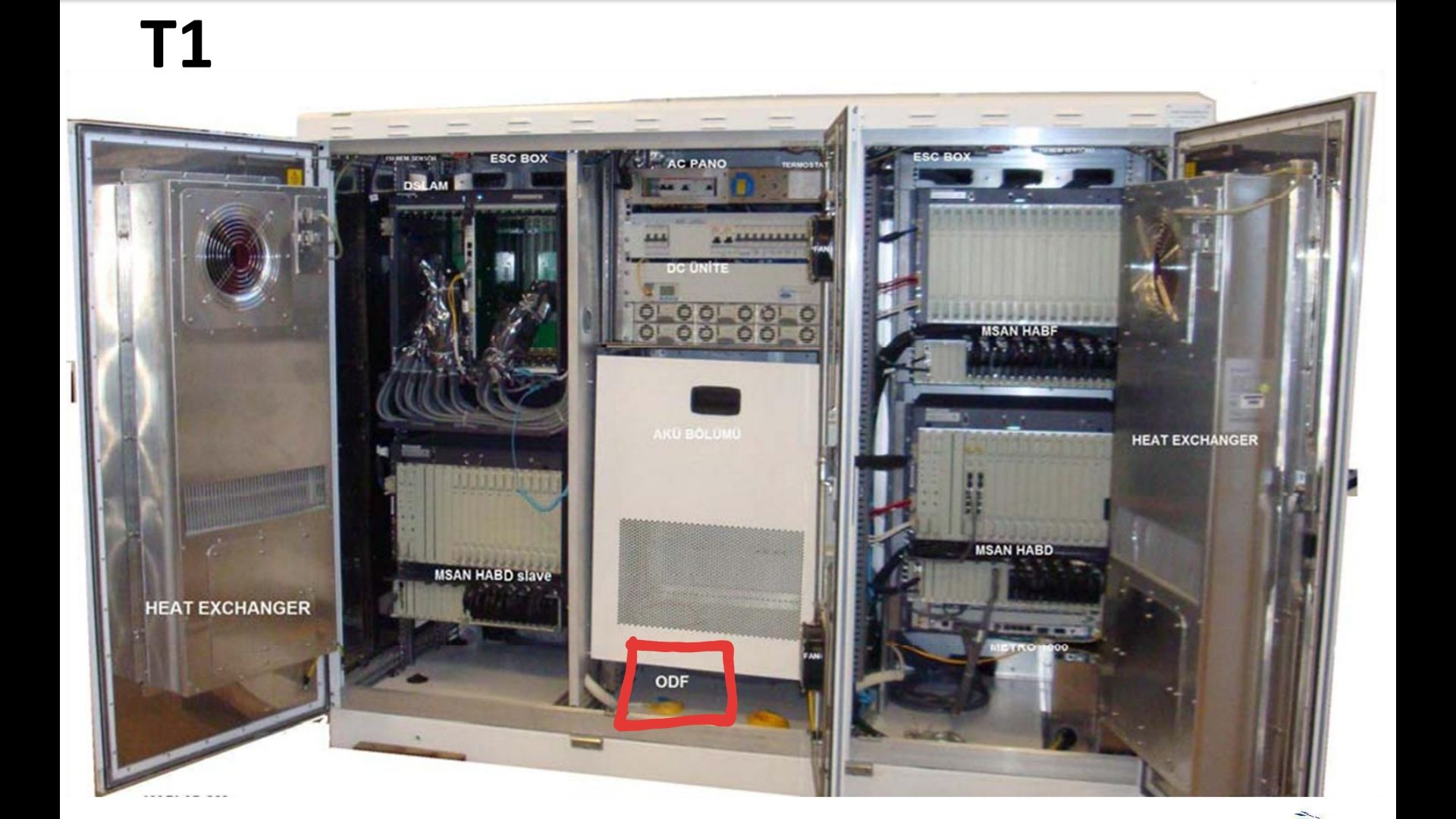

Zaten yukarıda linkini verdiğim PDF dosyasının 31. sayfasında Tip-1 kabinin içerisini göstermiş:
Kırmızı ile işaretlediğim yerde ODF yazıyor. ODF "optik dağıtım çatısı" demektir. Yani fiber eklerinin yapıldığı ve korunduğu bir çerçevedir. Bu noktadan fiber dağıtımı yapılabilir. Eğer size de o attığınız fotoğraftaki kabinden fiber çekilecekse muhtemelen o kabinin içindeki ODF kullanılır. Yani demem o ki kabin VDSL kabini diye telaşlanmanıza gerek yok, VDSL kabinlerinden da fiber kurulabiliyor. E zaten size de fiber projesi çizildiği söylenmiş. Kafanızı yormayın.
Eki Görüntüle 1312958
