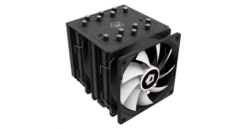

Ürünün görseli;
Bu da yukarıdan bakıldığındaki görüntüsü. Üzerinde bir plaka var, sökülüp takılabiliyor. Üzerinde ID Cooling logosu bulunan güzel bir plaka. 2 adet kolay montajlanabilmesi için delik bulunuyor plakanın üstünde.
