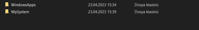

Göstermiyor.
2.Seçenek de sağ tık olmuyor.

Göstermiyor.
2.seçenek de sağ tık olmuyor.
