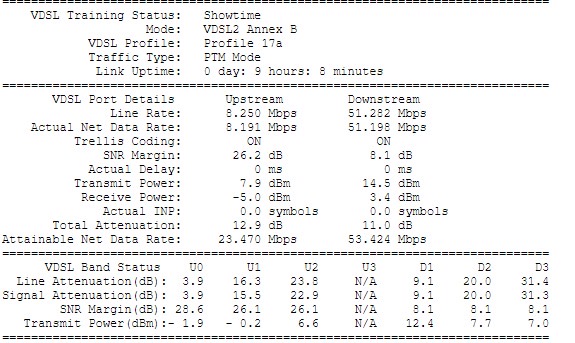

Merhaba evi 3. kattan 4. kata taşıdık interneti de boş port olmadığı için 3. katın portundan kullanıyoruz eski evde modemden ankastreye 3 ek vardı ve 4. katta DSL bağlantısı yoktu bizde sıfırdan ankastreden direkt modeme CAT6 çektik ama ilginç olan hat değerleri hiç artmadı ve Netspeed'ten GIBIRNet'e geçtikten sonra Ping'im 15 oldu Netspeed'te 35 paket kullanıp 8 ping alıyordum erişebildiğim Max hızı nasıl arttırırım?

Sinyal değerleriniz indirme için çok kötü. Yaptığınız kablolama sebebi ile oluyor muhtemelen, SNR değeriniz yerlerde.

Doğru ama ankastreden direkt modeme kablo takılı rj45 priz adaptörü bile takmadan, 3 ek varken de bu hızı alıyordum cat6 taktım hala hız ve değerler aynı değişmedi

DSLAM'a olan mesafeden kaynaklıdır o çok büyük değişim olmadığı sürece SNR etkilenmez.
160 metre görünüyordu 120 de olabilir sorguladığımda 75 alabiliyordum en fazla bana gelen 55.
Sorgulama araçları pek doğru çalışmıyor. Şu an sizin altyapıda alabileceğiniz maksimum hız bu. (Kabloları yenilemişsiniz o yüzden böyle söylüyorum).
Modemin bu mu zyxel vmg3312-b10b benim eski modemin ara yüzü oradan tahmin ettim.
Eğer yazdığım modemse çok eski ve sorunlu modem imkanın varsa başka modem dene (eş dost arkadaştan rica edebilirsen denemeni öneririm )
Modemin bu mu ZyXEL VMG3312-B10b benim eski modemin ara yüzü oradan tahmin ettim.
Evet o modem nasıl bir sorunu var ki beni memnun ediyor, bu modemden 100Mbps alan var ayrıca değiştirsem hat değerleri muhtemelen aynı kalır yine.
