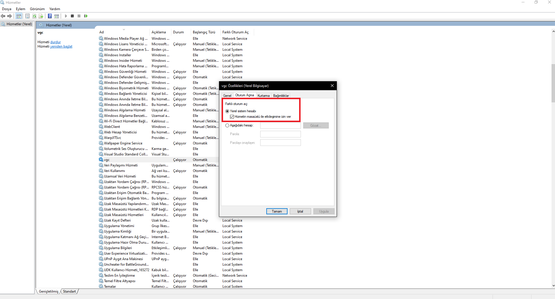

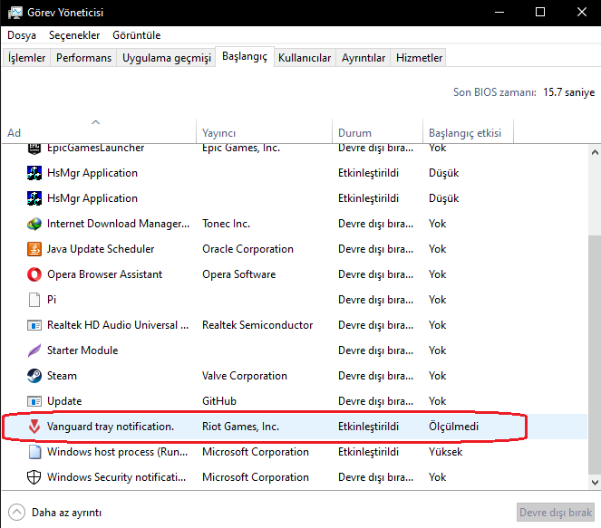

Tüm arkadaşların tecrübelerine saygı duymakla beraber, ortaya konulan çözüm yollarından "hiçbirisi" işe yaramıyor maalesef. İşe yarayanların Windows sürümünde hata olmadığı için oyun bu hataya düşmüyor. 2 gündür buna kafa yoruyordum.
  • İlk önce yüklü olan Windows 10 Pro'nun sınama modundan kurtulmakla başladım.
  • Güncelleme kontrollerini yaptım. Görev Yöneticisi-Başlangıç-Vanguard tray notification programının durumunu "Etkinleştirildi" yaptım.
  • Sonra Başlat-Çalıştır-Services.msc - Hizmetler - VGC - Özellikler - Başlangıç Türü (Otomatik) -
  • Aynı pencerede "Oturum Açma sütununda Yerel Sistem Hesabı seçeneğinin altındaki kutuyu işaretleyip, uygula ve tamam a bastım.
  • Bu pencereyi de kapattıktan sonra içinde bulunduğumuz "Hizmetler" sayfasının sol üst tarafında "vgc" seçili iken "Hizmeti Başlat - Hizmeti Durdur" seçeneklerinin de görünmesi gerekiyor.
  • Dikkat ettiyseniz hata esnasında bu bölümde sadece "Hizmeti başlat" seçeneği görünüyordu. "Hizmeti Başlat'a tıkladığımızda "Hata1" uyarısı veriyordu.
Sıralamayı doğru yaparsanız düzelecektir. (PC nizde başka bir sorun yoksa tabii). Son olarak Windows güncellemelerinden sonra PC'nizi 2 defa yeniden başlatın. İyi oyunlar :)
