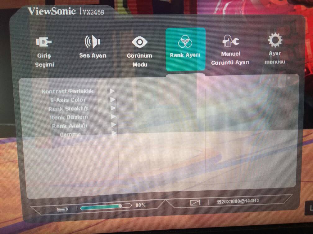

Anladım. Pardon. Şimdi senin ki gibi yaptımda ekran parklaklıgını kaybediyor cansız oluyor. Parlaklıgı artırmama rağmen :)

Az önce başka bir posta yazdım, buraya da atayım. Ben gayet net, canlı ve akıcı bir görüntü elde ediyorum.
Monitörün renk ayarlarını olabildiğince iyi yapmak için şu yolları uyguladım:
Öncelikle Nvidia Denetim Masası ayarlarından başlayalım.
  1. "Masaüstü Renk Ayarlarını Ayarla" kısmında Digital Vibrance'ı %50'den %85'e çıkardım. Siz istediğiniz değere çıkabilirsiniz, alışmak zaman alabilir ama alışınca daha iyi oluyor.
  2. 'Çözünürlük Değiştir' kısmında biraz aşağıya inip aşağıdaki ayarları uygula yazısının altında >Varsayılan renk ayarlarını kullan ve >NVIDIA renk ayarlarını kullan var. Nvidia olanı seçin. Açılan yeni ayarlarda çıkış dinamik aralığı'nı Tam seçin. Nvidia Denetim masasındaki ayarlar bu kadar.
Monitörün ayarlarına gelelim. Ben 1ms modundan feragat edip Freesync'li kullanıyorum. Freesync açıkken eğer oyun ayarlarında varsa FPS'i 141'e, ayarlarda yoksa Rivatuner (RTSS) üzerinden 141'e sabitliyorum. Böylece Gsync açık da olsa bazen olan kırılmaların ve input lagin önüne geçiyorum. Teorik olarak RTSS ufak bir input lag yapsa da farketmiyorum. Oyunlarda akıcılığı maksimum düzeyine çıkarıyorum.
Monitör ayarlarında:
>>Görünüm Modu > Oyun > Özel > Düşük giriş gecikmesi > Açık
> Siyah dengeleme > % 20
> Gelişmiş DCR > % 0 (karanlıktan aydınlığa geçince renkler bozulabiliyor, o yüzden kapattım.
>Renk Ayarı > Kontrast/Parlaklık > Kontrast > % 77
> Parlaklık > % 80
> 6-Axis Color değiştirmedim
>> Renk sıcaklığı > Kullanıcı Rengi > Kırmızı % 50 Yeşil % 50 Mavi % 50 (isteğinize göre ayarlayabilirsiniz.
> Renk Düzlem > Otomatik
> Renk Aralığı > Tam Aralık
> Gamma > 2.6 (ortama göre değiştirebilirsiniz.)
>>Manuel Görüntü Ayarı > Netlik > %50
>Mavi Işık Filtresi > Kapalı (göz rahatsızlığınız varsa veya önlemek istiyorsanız istediğiniz kadar açın. Bunu açınca renk sıcaklığını kendiniz ayarlayamayacaksınız.)
>En/Boy Oranı > Tam Ekran
>Aşırı Tarama > Kapalı. (Açınca görüntü monitörden taşıyor.)
>>Ayar Menüsü (çok ayar var, sadece değiştirilmesi gerekenleri söyleyeceğim.
> AMD Freesync > Açık
> 1ms Mode > Kapalı (Freesync ile aynı anda olmuyor, Freesync daha yararlı.)
> Ekonomik Modu > Standart
Ayarlar bu kadar, elimden geldiğince açıklamaya çalıştım. Displayport ile bağlamayı ihmal etmeyin. 144hz'de çalıştırın. Renkler de 144hz'de değişiyor nedense. Bu ayarlarla gerçekten canlı ve doğal renkler alıyorum. Umarım monitörden memnun kalırsınız.
Hocam bu ayarları yapmayı denedim ama masaüstü dosyaları renkleri çok açıldı ve ekranda parlaklık ayarı seçeneği bende nedense kapalı. Bir de içinden çıkan hdmi kullanıyorum acaba 120hz mi alıyorum sadece ? Yazılımsal olarak 144hz yazıyor ama daha oyunlarda deneme şansım olmadı :/
