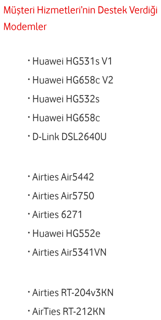

Bağlantı fiber. Altyapıda bir sorun yok bildiğimiz kadarıyla. Apartmanda başkaları da Wi-Fi kullanıyor. Modemin markası Huawei fakat modelini bilmiyorum. Evde olmadığım için de şu an bakamam modeline maalesef. Bildiğim kadarıyla Vodafone'un verdiği belli başlı modeller var onlardan birisi olması lazım.
Bağlantı fiber. Altyapıda bir sorun yok bildiğimiz kadarıyla. Apartmanda başkaları da Wi-Fi kullanıyor. Modemin markası Huawei fakat modelini bilmiyorum. Evde olmadığım için de şu an bakamam modeline maalesef. Bildiğim kadarıyla Vodafone'un verdiği belli başlı modeller var onlardan birisi olması lazım. Eki Görüntüle 1890963
Görselde sadece ayar yaptırırken falan destek verdikleri modemler bunlar. Altyapı fiberse yeni bir router alınabilir. VDSL ise yeni bir modeme geçiş zamanı gelmiştir. 6-7 yıl ise oldukça uzun bir zaman. Değiştirin kafanız rahatlasın.
