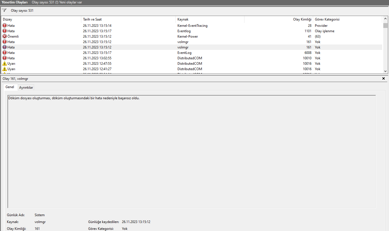

Merhaba:
Olay başlıktaki gibi. Hiçbir problem yokken, parçaların sıcaklığı falan sorunsuzken durduk yere ses cızırtılanıp görüntü donup siyah ekrana düşüyor ve PC'yi kullanabilmem için Force restart atmak durumunda kalıyorum. Daha dün gece temiz kurulum yaptım format atıp her şeyi tek tek baştan kurdum. Event Viewer'da çökme esnasında sadece volmgr 161 kodlu hata çıkıyor. Formattan önce de aynı problemi yaşıyordum. Sırf bu olaylar yüzünden bilgisayarı kullanmaktan soğudum. Rica ederim yardımcı olun. Teşekkürler.
Minidump: Desktop.rar
Ek güncelleme:

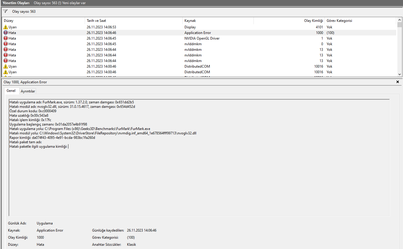

Şimdi Furmark ile GPU Stress Test yaptım. Testin sonlarına doğru ek'te bıraktığım hatalardan dolayı uygulama çöktü. Hep yaşadığım hatayı yine yaşadım fakat bu sefer siyah ekran vermedi direkt uygulamayı kapattı. Görseli ekliyorum.
Not: Ekran Kartı: RTX 2060
Nvidia Driver: 546.17
    42,6 KB · Görüntüleme: 32
Uygulama mı çöktü yoksa sistem mi kapandı ya da testte bir hata yazısı mı çıktı?

1 Ekim 2023 tarihinde Mersin'den İstanbul'a döndüm. 10 Ekim'e kadar hiçbir problem yoktu. 10 Ekim tarihinden itibaren 1 hafta kadar nvlddmkm hatası ile boğuştum. DDU ile temiz kurulum yapıp ekran kartını söküp yerine taktım ve yaklaşık Kasım ayının başına kadar hiçbir problem ile karşılaşmadım. Kasım ayının başında ise tekrardan bu sefer nvlddmkm ve volmgr uyarıları ile direkt siyah ekran hatasına maruz kalmaya başladım.
Furmark ile stres testi esnasında ise uygulama çöktü. Bilgisayar kapanmadı. Event Viewer'da ise şöyle bir not düşmüş olaya:
nvlddmkm görüntü sürücüsü yanıt vermeyi kesti ve başarıyla bu durumdan kurtuldu. ( Display 4101 )

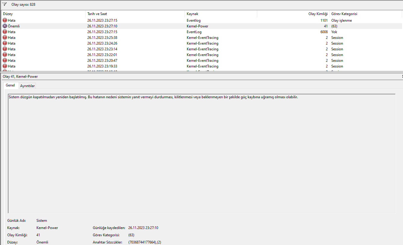

Merhabalar hocam:
Ufak bir güncelleme, yine aynı şeyi yaşadım. Hiçbir sebep yokken direkt siyah ekranda kaldım. Minidump'ı ekliyorum. Event Viewer'dan da ekran görüntüsünü ekliyorum. Teşekkürler şimdiden.
    36,7 KB · Görüntüleme: 11
Yine ekran kartınız diyor... Yok anmaladığım saçmalık sistem nasıl stres testinden geçip kendi halinde çöküyor?
@Recep Baltaş hocam müsaitseniz size zahmet bakabilir misiniz?
@rekreut hocam sanırım bir şey buldum, aygıt yöneticisine girin ve NVIDIA USB 3.10 eXtensible Host Controller arkadaşı bulup sağ tıklayıp disable diyin bi. İki mavi ekranınızda da hata veren cihazın aygıt kimliği bu diyor.
