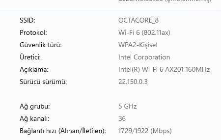

5 GHz'de de çıkıyor aslında ama dediğim gibi yakın olmak gerek. Mesela bende şu an hızlar bu şekilde.

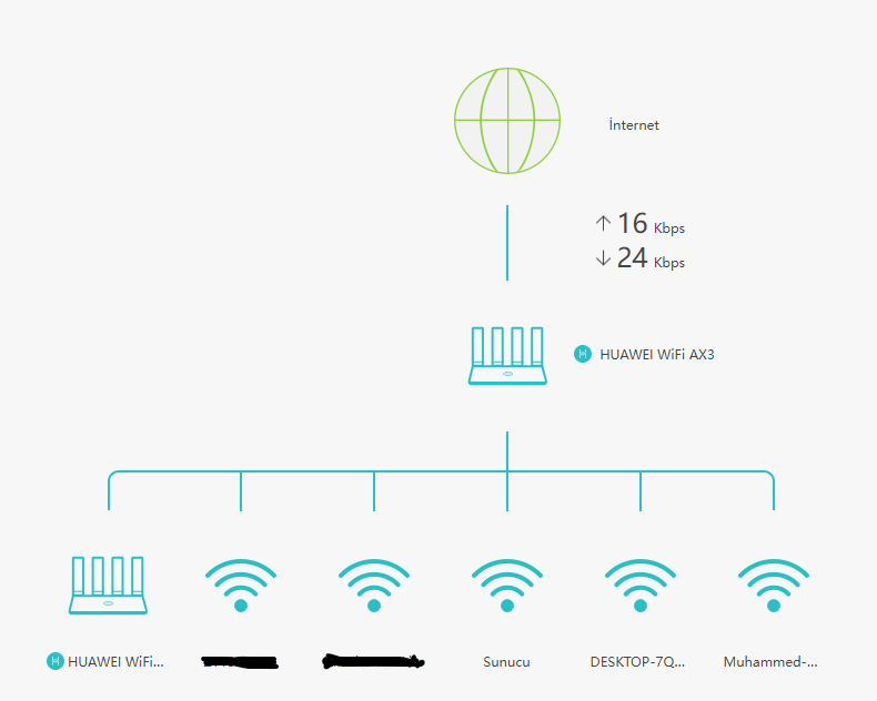

Ekstra bir çalışma yapmadım. Bu hızlara ulaşabilmek için salona ve odama 1'er tane koydum kullanıyorum. Şemasıda ekteki gibi.

Kullandığınız cihazdan kaynaklı olabilir. Ayarlar-> Ağ ve İnternet-> Özellikler kısmında yer alan SSID'den Bağlantı hızına kadar olan özellikleri paylaşabilir misiniz?
